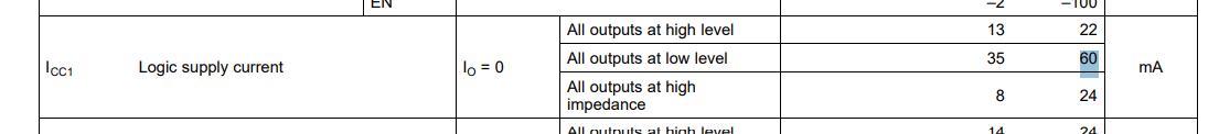

Allerdings habe ich nach dem Aufbau schnell gemerkt, wie warm der
Leerlaufstrom die L293D macht. Laut Datenblatt bei Enable=0 typisch 16mA
für jeden der vier Kanäle, macht 64 mA pro Baustein - bei 5V
Logikspannung.

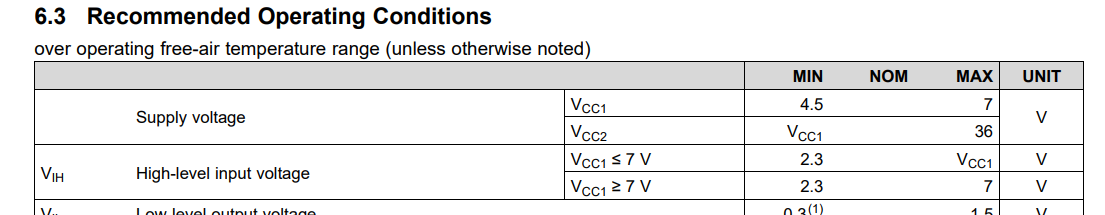

Michael K. schrieb:
> dieselben 12V als Logikspannung. Das ist per Datenblatt so zulässig.
Welches Datenblatt hast du da? Das, das ich habe, begrenzt die
Logikspannung für den Betrieb klar und deutlich auf 4V5..7V.
Das was in den "Absolute Maximum Ratings" angegeben ist, gilt nicht für
den Betrieb, sondern nur für den "Absoluten Ausnahmefall".
Oder andersrum: man legt seine Schaltungen nicht nach den Absolute
Maximum Ratings aus, sondern bleibt angemessen davon weg.

von Wolfgang (Gast)
Michael K. schrieb:
> Deren Datenblatt sagt klar:
> 4,5 .. 36 V sind für die Logikspannung zulässig
Recommended Operating Conditions:
Supply voltage VCC1 min 4.5V, max 7V (S.4)
https://www.ti.com/lit/ds/symlink/l293.pdf
von Wolfgang (Gast)
Sorry, ST gibt in der Tat 4.5 bis 36V für V_SS an

Schon sinkt der Verbrauch im Leerlauf von zuvor erwähnten 520mA auf
210mA (davon 10mA für den ESP8266), mithin also um 3,7 W. Und jetzt
verbrennt man sich auch nicht mehr die Pfoten am L293D.
