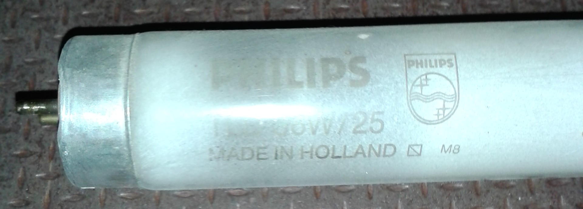

Vor längerer Zeit habe ich das Photo der Röhre gemacht und finde nun den
Typ M8 nicht. Wer kennt die Röhre und schreibt kurz welche ich kaufen
muss?
von Andreas M. (elektronenbremser)
Wichtige Infos sind durch Lichtreflex nicht lesbar. M8 spielt meines
Wissens keine Rolle

von T8 (Gast)
Wenn ich recht sehe ist es eine 6W-Leuchtstofflampe, da gibt es laut
Wikipedia zwei fast gleiche Längen, mal nachmessen!
Die zweistellige Farbcode-Zahl "/25" ist heute unüblich, auch Wikipedia
hat nur die dreistelligen gelistet.
Aber hier gibt es eine ausführlichere Tabelle:
http://www.lamptech.co.uk/Documents/FL%20Colours.htm
unter "Halophosphate Whites" steht
"Philips Natural 25" = "Universal White 740" 4000K
Hersteller Osram Sylvania GE-Thorn haben dafür ebenfalls eine "25"

von Hubert M. (hm-electric)
Ich denke es ist eine 36W Röhre. Also sollte sie 1,2m lang sein. (Es gab
auch welche mit 1m, sind aber seltener) Die 25 ist eine alte Farbangabe.
Sollte 4000K entsprechen. Die neuen Röhren haben folgende bezeichnung:
840. Die erste Zahl ist die Röhrengröße, die anderen zwei die
Lichtfarbe.
Ich würde aber gleich auf LED umrüsten...
von H. H. (Gast)
Sicher nicht. Das wird eine T5 mit 6W in Baulänge 218mm sein. Die
Lichtfarbe ist ja schon geklärt.

von Old (Gast)
Christoph db1uq K. schrieb:
> Wenn ich recht sehe ist es eine 6W-Leuchtstofflampe, …
Genau, die 6W vor der 25 kann man auf dem Foto noch erahnen (…/6W/25).

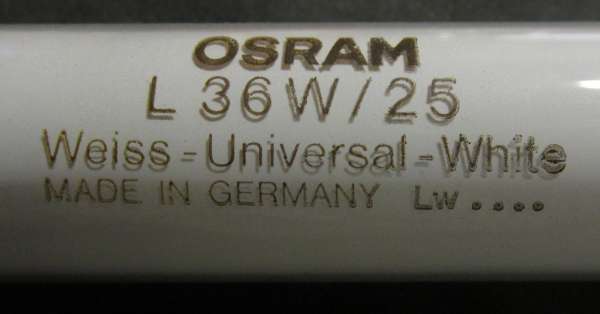

Hier gibt das noch eine ältere Röhre, 1 Zoll Durchmesser und mit der 25
drauf. Das war ewig lange die preisgünstigste Standardröhre, 25 als
Universalweiß.

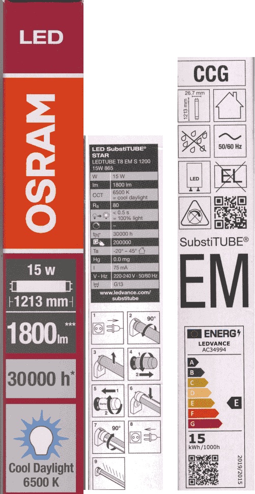

Wenn die Röhre 5000lm hat, dann strahlt diese rundherum. Es wird davon
ausgegangen, das die Reflektoren nur 50% zurückreflektieren.
D.h. in den Raum kommen an, wenn 150° direktstrahlung sind und 210°
indirekte, also reflektierte:
lummen_eff = 5000*150/360 + 0,5*5000*210/360
2083+1458=3542
Bei LED-Röhre wird davon ausgegangen, das alles im Winkel von 120 Grad
abgestrahlt wird und nichts reflektiert zu werden braucht.

Das steht im Datenblatt der LED-Röhre und findet sich in der Regel auf
der Verpackung ebenfalls. Übrigens der Abstrahlwinkel steht da auch.
Hier zum Nachlesen:
https://www.chiliconvalley.de/led-wissen/vergleich-t8-neonroehre-und-led-roehre
Es gibt 120, 160, 180 Grad als übliche Werte.
Lohnt aber erst die Zahlen anzuschauen, wenn bekannt wäre in was für
einer Leuchte die drin war. Beispiele siehe Bild.

>bitte in Lumen angeben?
ja, ich habe noch eine Verpackung hier.
Das mit dem Abstrahlwinkel stimmt natürlich, man sieht auf der Oberseite
der Röhre (wenn die Lampe an der Decke hängt) einen dünnen Streifen.
Auch seitlich sind ein paar Zentimeter abgeklebt, darunter sitzt das
Schaltnetzteil in der Röhre.
Die alte Leuchtstofflampe hat auch nach oben geleuchtet, das war nur mit
einer verspiegelten Fassung nutzbar. Das würde den so stark verbesserten
Wirkungsgrad erklären. Die Lumen der alten Leuchte habe ich auch noch
nicht ermittelt, gibt es dazu Zahlen?

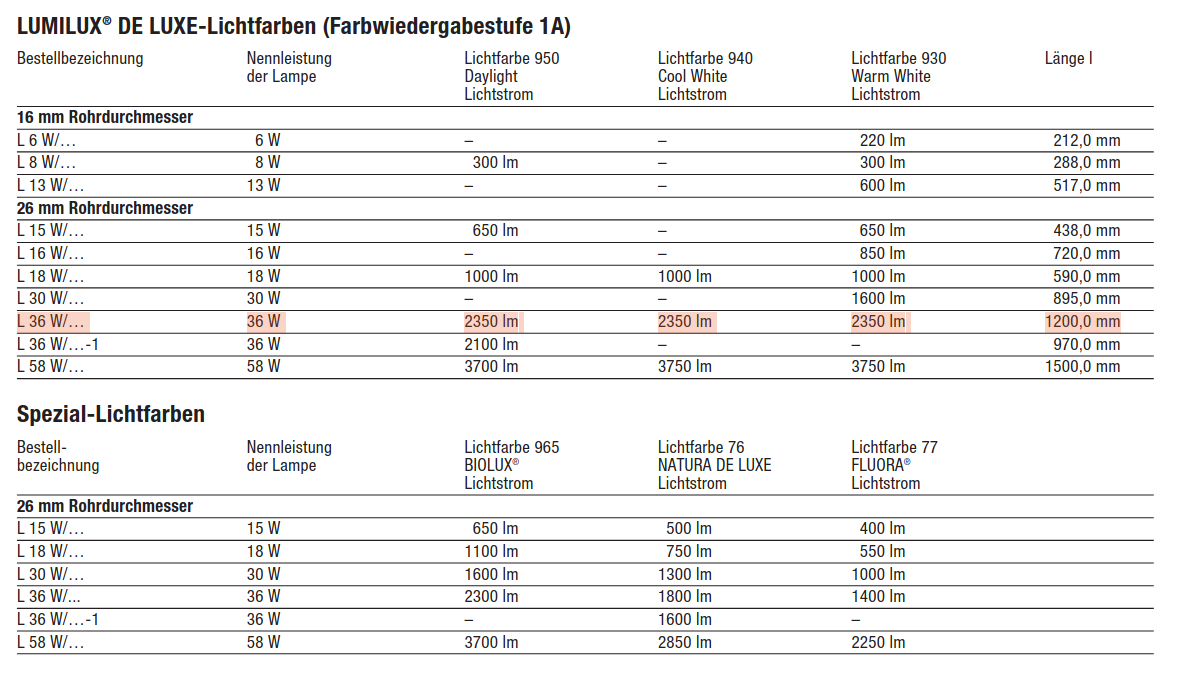

P.S. Zwischen Bild 6 und 7 wird die LED um 90 Grad in der falschen
Richtung gedreht, so kann das nicht stimmen.
Ich hatte bisher "Daylight 5000", das dürfte dem neueren 950
entsprechen. Also 2350 Lumen bisher mit 360 Grad Abstrahlung zu 1800 lm
jetzt nur nach unten.

zu meiner LED-Röhre gibt es auch ein Datenblatt:
https://media.cdn.bauhaus/qm/225140/Datasheet_22593878.pdf
"Nutzlichtstrom (ɸuse) mit Angabe, ob sich der Wert auf den Lichtstrom
in einer Kugel (360 ̊ °), in einem breiten Kegel (120 ° ̊) oder in einem
schmalen Kegel (90 ̊ °) bezieht" "1 800 in Kugel (360 °)"
Das entspricht nicht der Darstellung in dem zitierten Text, dass LED
einen kleineren Abstrahlwinkel hätten. Es wundert mich allerdings.

von Premium, digital (Gast)
"Daten gemäß der Verordnung zur Energieverbrauchskennzeichnung EU
2019/2015"
weshalb man das als "Das Produktdatenblatt" verkauft k.A.
Hier ist das jdf. Teil des Datenblatts
Model number AC34994
https://www.ledvance.de/de/product-datasheet/7012/155940
https://www.ledvance.de/consumer/produkte/lampen/led-roehren/led-roehren-fuer-elektromagnetische-vorschaltgeraete-kvgvvg/kosteneffiziente-led-roehren-fuer-elektromagnetische-vorschaltgeraete-c7012?productId=155940#Anchor-Details
Das klingt schon sinnvoller
"Bemessungshalbwertswinkel 190.00 °" das fehlt im ersten Datenblatt.
dann dürfte "Halbwertswinkelentsprechung SPHERE_360" nur die
Messvorschrift für die 190 Grad zu sein, die sind auf 360 Grad bezogen.
Würde das bedeuten, dass auf 360 Grad etwa die doppelte Zahl Lumen
abgestrahlt würde, wenn es ein gleichmäßiger Rundstrahler wäre? Damit
sind wir wieder etwa bei der Leuchtstofflampe.
