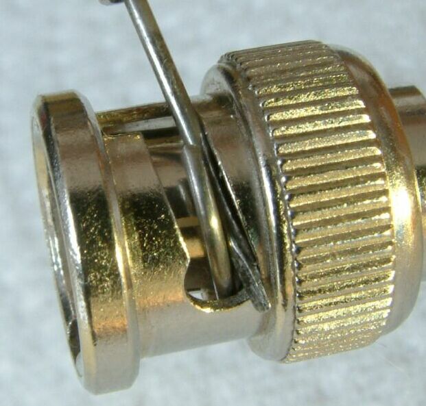

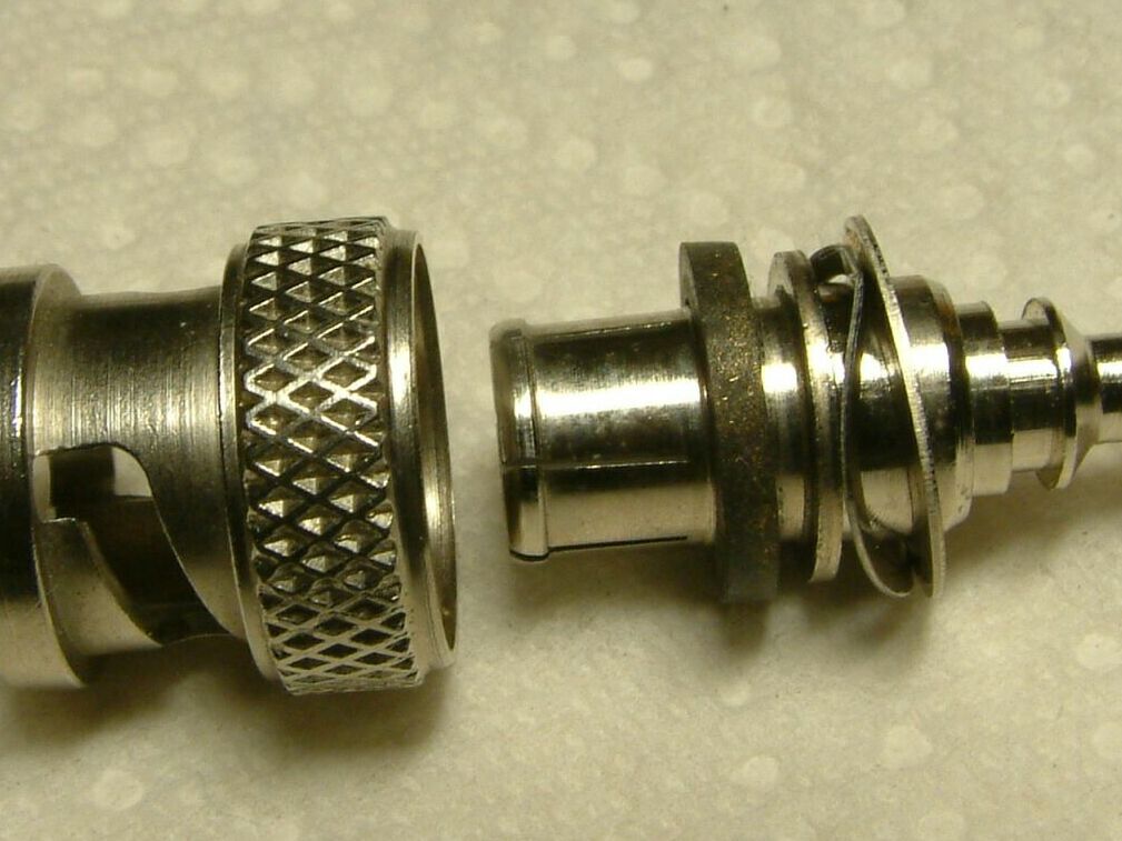

Moin moin,

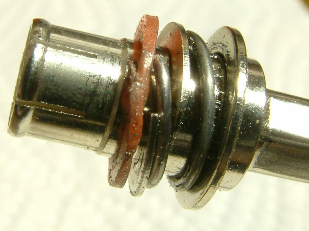

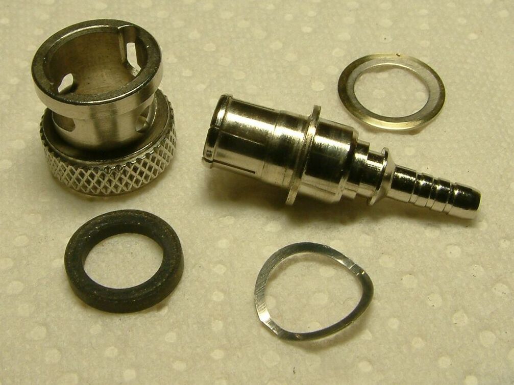

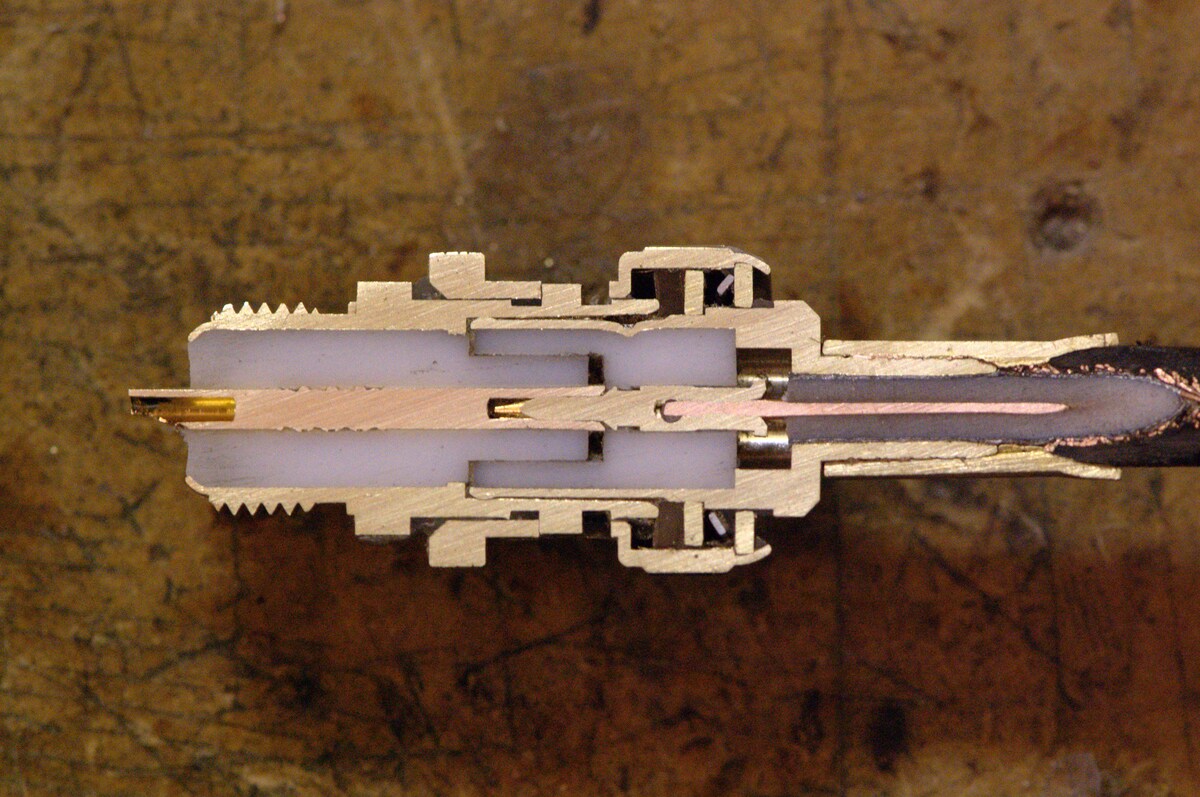

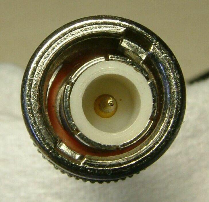

habe 4 identische BNC/BNC-Kabel, die schon seit ca. 20 Jahren in meinem Besitz sind. Heute fällt auf, dass sich ein Stecker schwer aufstecken lässt und sich das Kabel mitdrehen will. Bei genauerer Analyse sehe ich, dass der Mittelteil des BNC-Steckers schief steht. Den Mittelteil kann man zwar gerade stellen, er stellt sich aber sofort wieder schief. In Bild 2 sieht man einen Draht oder den Teil einer Feder.
Was ist los mit dem Stecker?
Gewaltanwendung oder Krafteinwirkung scheidet 100%ig aus. Da ich im Netz keine Abbildung des inneren Aufbaus finden kann, frage ich mal hier an. Wie kann man das Teil zerlegen, denn der Stecker wurde ja mal aus Einzelteilen zusammen gesetzt.

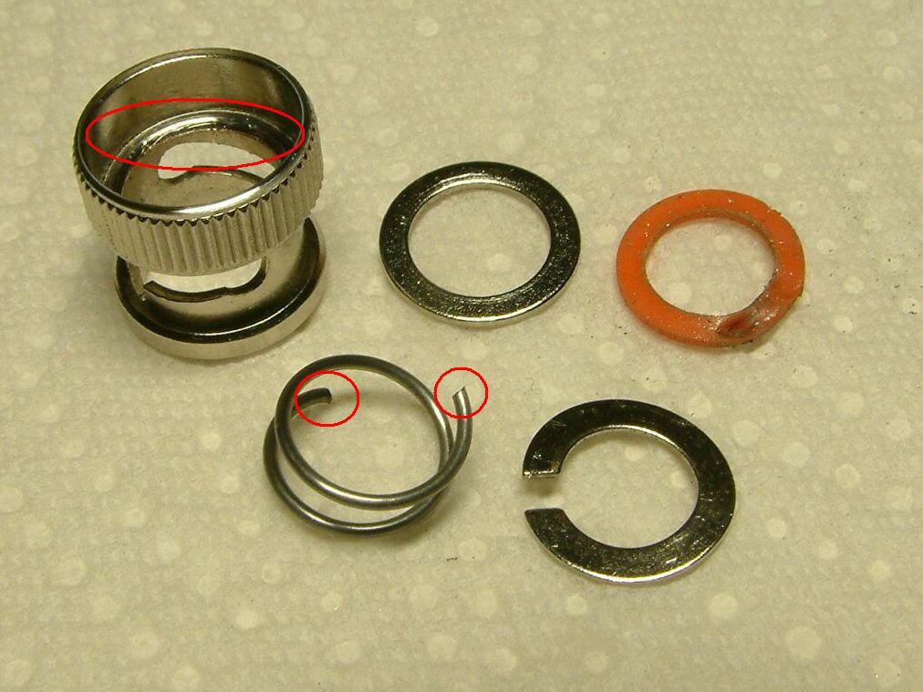

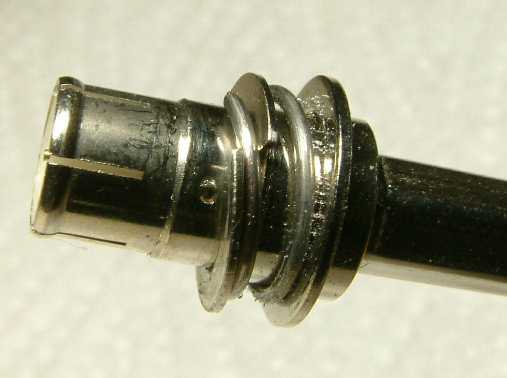

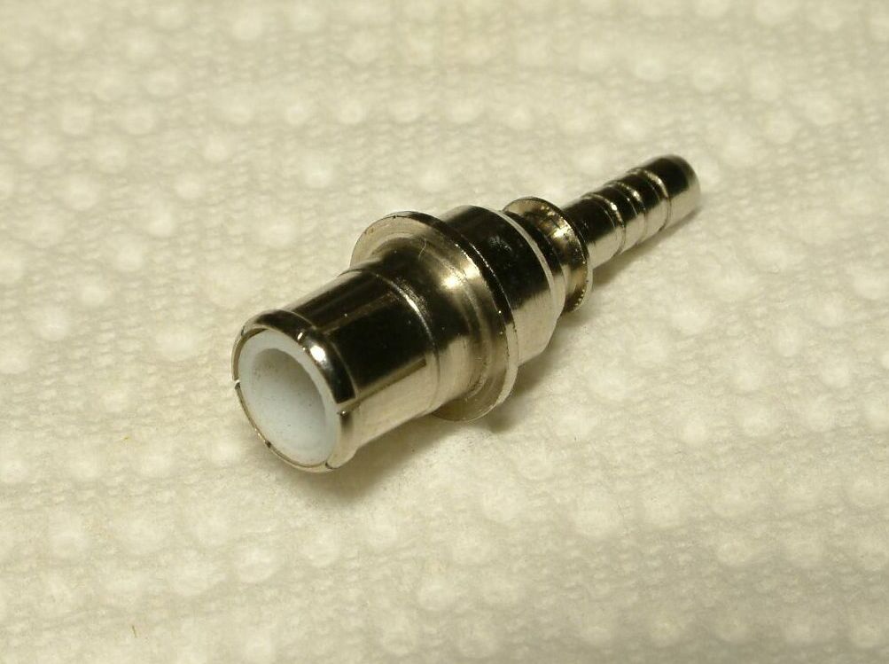

Genau das nervt mich immer. Wegen einer Kleinigkeit kann man alles neu beschaffen bzw. neu anfertigen (lassen). Den Ring kann man zwar wieder nach unten drücken, einmal auf eine Buchse aufgeschraubt und er ist wieder draußen :-( Außerdem ist die am Grund liegende rote Scheibe zermanscht und der drehbare Teil des Steckers kratzt beim Drehen.
Helmut -. schrieb:
Auch Telegärtner oder Huber&Suhner stellen heute noch ausgeichende Spitzenqualität her. Ok, dann kostet halt ein Stecker den 10fachen Preis.
Der Preis interessiert mich heute nicht mehr, denn Billigzeugs kommt am Ende stets richtig teuer. Wobei die BNC-Stecker vor 20 Jahren noch aus einem Ladengeschäft stammten.

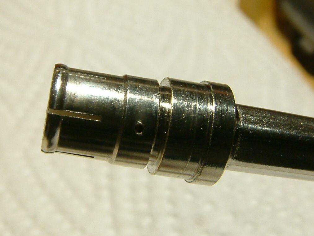

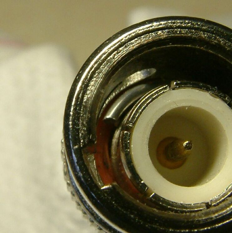

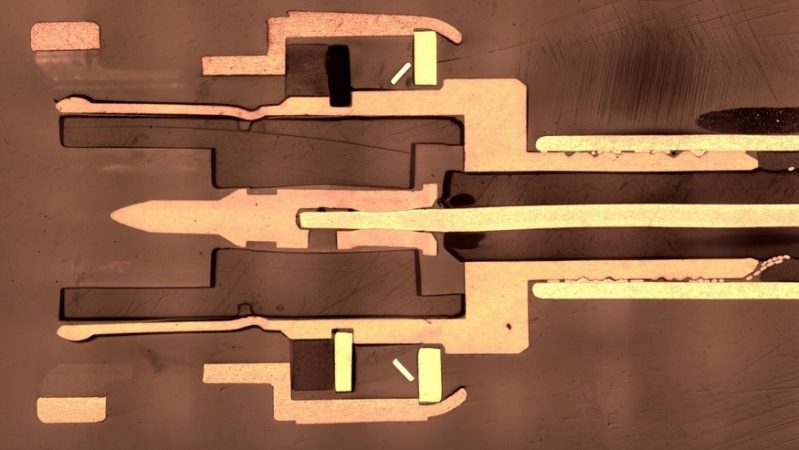

Die Schliffbilder zeigen einen anderen inneren Aufbau. Bei den Abbildungen ist der Stecker hinten zu gebördelt. Bei meinem Stecker werde die beiden Teile offensichtlich durch einen Ring zusammen gehalten, der innen einrastet und nicht mehr entfernt werden kann. Anbei noch 2 weitere Fotos, wo man den Ring gut sehen kann.

Der Vollständigkeit halber: Einfach nur eine mistige Konstruktion!
Da wollte jemand statt einer 12er nur eine 10er Messingsstange zerspanen und hat deshalb eine geschlitzte Scheibe in eine Nut gequetscht. Hält dann von 12 bis Mittag und den Schaden hat wie immer der Anwender.

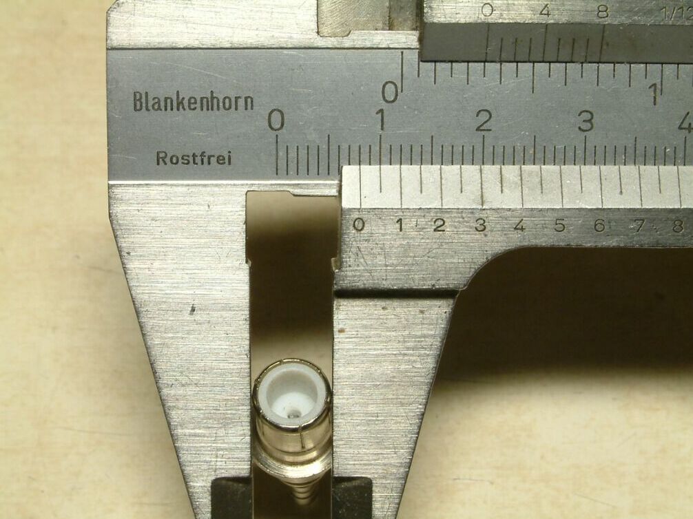

Das ist keine Lösung, wenn an Messgeräten und Generatoren aller Art BNC-Buchsen verbaut sind und dies dort Standard ist. Es geht mir in erster Linie um eine sichere Verbindung von Signal und Masse.

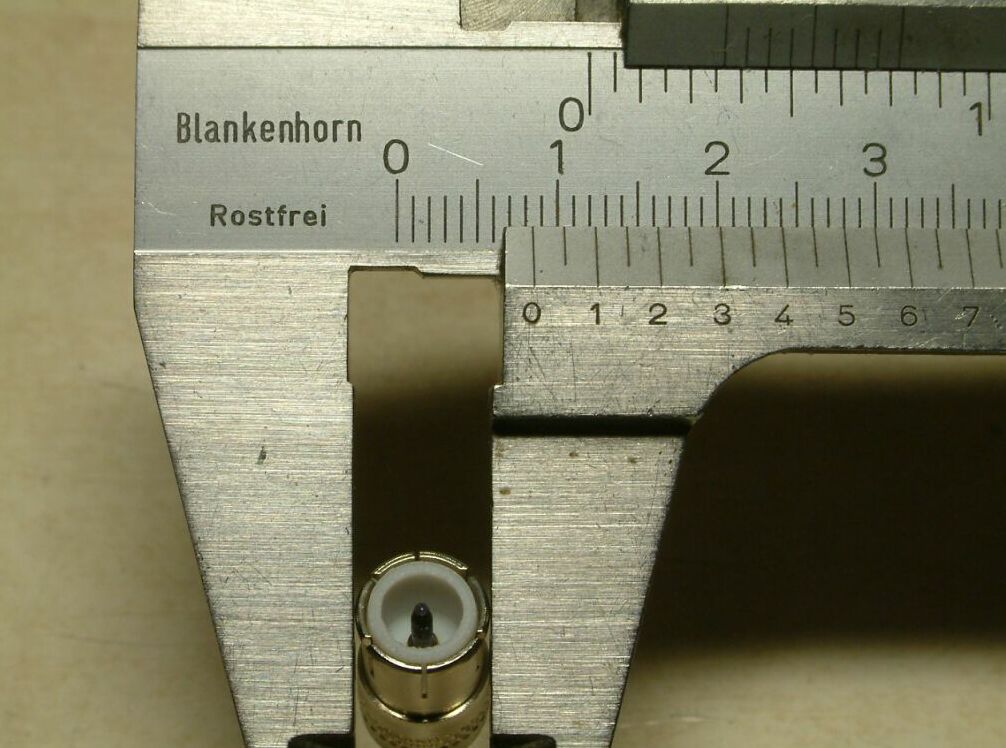

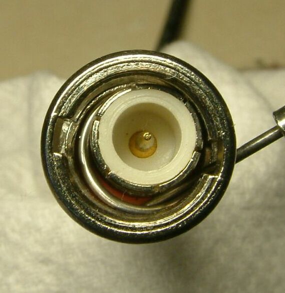

Nach näherer Beschäftigung mit meinen BNC-Armaturen fällt auf, dass es erhebliche Fertigungstoleranzen gibt (Bilder 9 und 10). Jetzt weiß ich auch, wieso ich manche BNC-Stecker auf manche Buchsen würgen muss und manche Stecker auf manchen Buchsen nur rumloddern. Wobei ich nicht in Erfahrung bringen konnte, welches der richtige Durchmesser ist.
Ich empfehle jedem, sich einen "Master"-Stecker mit gezogenem Mittelstift herzustellen (Bild 7) und den Master dann mal auf alle Buchsen seiner Messgeräte aufzustecken. Wer BNC kreuz und quer zusammen kauft, wird sich wundern. Meine HAMEG-Messgeräte haben ALLE die gleiche BNC-Buchse.
Wie in Bild 8 zu sehen, haben die Buchsen innen einen leichten Kegel und keinen Zylinder. Jetzt weiß ich auch, wieso ich immer massive Kontaktprobleme mit meinen T-Stücken habe. Die haben innen erstens satt Übermaß und zweitens KEINEN Kegel. Die Masseverbindung erfolgt hier über die Bajonett-Verriegelung.
Fazit 1: Mal eben irgendwo irgendeinen BNC-Stecker/Buchse von irgendwoher kaufen ist nicht. War vor 20 Jahren schon nicht!
