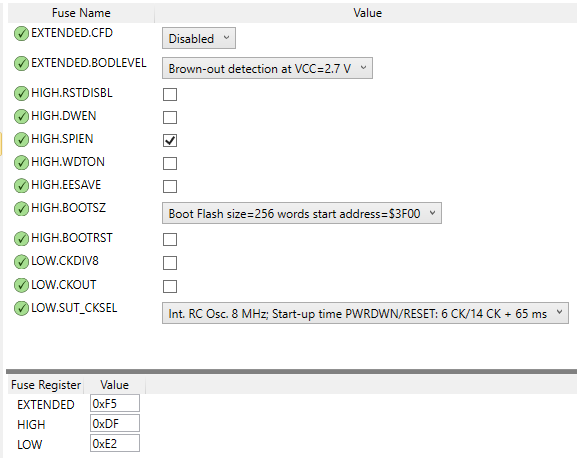

Hallo Forum,
beim Umstieg vom ATMEGA328P auf den ATMEGA328PB habe ich festgestellt, dass die in den Fuses voreingestellte Startup-Zeit ("6 CK/14 CK + 65ms") nicht der Realität entspricht.
Gemessen habe ich es, indem ich die 5V direkt vom Labornetzteil an den Controller angelegt habe und die Zeit bis zum Schalten des Ausgangs im Oszilloskop gemessen habe

Gast #7305554
Ich habe gerade mal die Datenblätter verglichen. Abgesehen von marginalen Unterschieden sind die relevanten Fuses (CKSEL0, SUT0, STUT1) und Zeiten identisch.

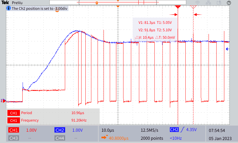

Gast #7305620
Da bei gesetzter CLKO Fuse der System Clock auch schon im Reset Zustand ausgegen wird, kannst du auch die Zeit zwischen Anlegen von Vcc und dem ersten Takt ausmessen. Vielleicht benötigt der 125kHz Oszillator einfach mehr Zeit zum Anschwingen.
Gast #7306128

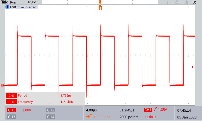

es stimmt der Watchdog Oszillator (128kHz) erzeugt intern die Startup-Time
ich habe den Atmel-Controller auf die Int.Osz 128kHZ mit Clock Output umgestellt, gemessen wird am CLKOUT ein Takt von 114 kHz und bei Anlegen der VCC(vom Labornetzteil) dauert es nur µS bis schon der 128kHz-Takt am CLKOUT zu sehen ist
Bei 114kHz ergibt das bei 8192 Watchdog Oszillator Zyklen (laut ATMEGA328P Datenblatt für ein Delay von 65ms) ein erwarteten ~72ms Delay

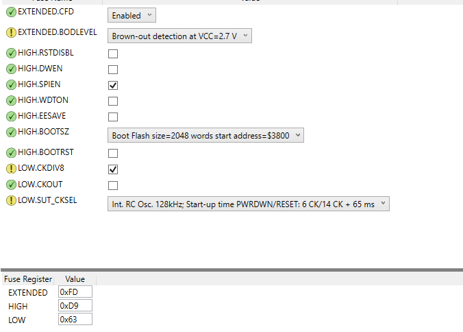

Auch bei einem eingestellten Int.Osz 128kHz(Fuses im Anhang) ist die Startup-Zeit immer noch bei 160ms-170ms bis das obige Beispielprogramm loslegt
Am 128kHz Watchdog-Oszillator vom ATMEGA328PB kann ich keine Auffälligkeiten erkennen

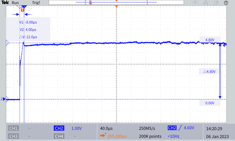

Gast #7307494
Zwischenstand:
-Hardware-Reset über Reset-Pin mitten im Betrieb reduziert die Startzeit auf 72 ms im Vergleich zum Anlegen der Versorgungsspannung
-"Brown-out reset: Disabled" senkt die Startzeit ebenfalls in den zweistelligen Bereich
Ich vermute damit ein Problem mit der Versorgungsspannung (intern im Controller?), die der ATMEGA328P nicht hat.
Recherchen im Internet zur Folge ist der ATMEGA328PB viel empfindlicher auf die Versorgungsspannung durch Erfahrungen anderer Benutzer
