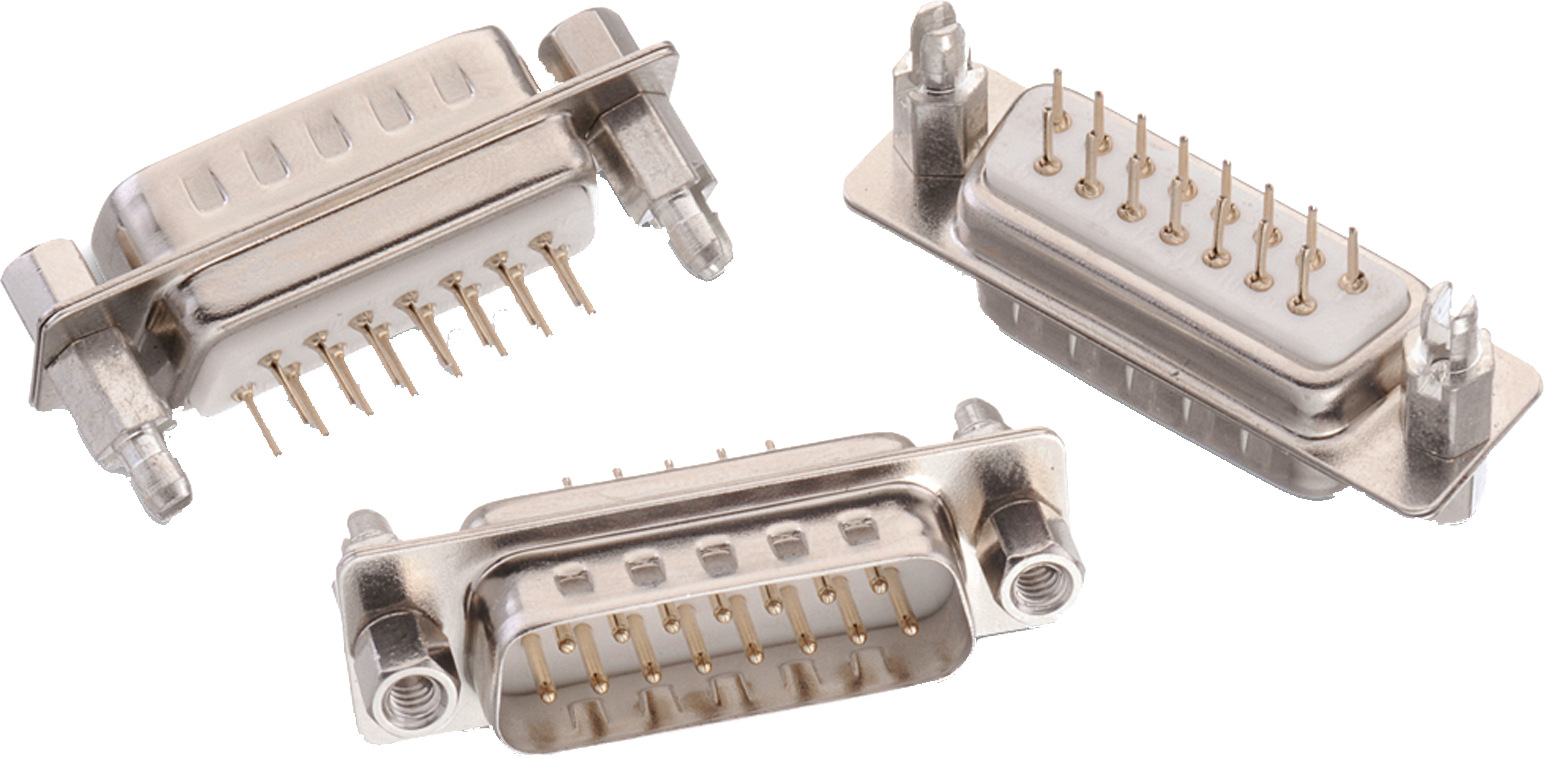

Nach einigem Ärger mit ausgerissenen Steckern auf den Platinen habe ich
meine Layouts irgendwann auf eingelötete Bolzen umgestellt. Leider sind
diese in letzter Zeit nicht mehr wirklich einfach in allen Polzahlen
beschaffbar.
Beiliegendes Foto zeigt einen D-Stecker für Leiterplattenmontage von
Würth Art 618 009 292 21. Die Gewindebolzen UNC4-40 sind mit der unteren
Hälfte eingenietet und werden im THT Loch stabil verlötet. Der obere
Verriegelungsbolzen ist Standard, aber im Lieferumfang des Steckers
enthalten.
Nun bin ich auf die Idee gekommen, daß es die eingenieteten Bolzen
eigentlich auch ohne Stecker einzeln geben könnte um sie bei der Montage
selbst einzunieten. Schliesslich gibt es ja auch jede Menge Stecker ohne
Bolzen. Weis jemand wo die Löt/Nietbolzen erhältlich sind ? Ein w/w
Abstandsbolzen ist keine Alternative weil die Gewindelänge zu kurz ist.
Ein Durchgangshülse mit Gegenmutter ist auch keine Alternative weil der
vordere UNC4-40 kein so langes Gewinde hat.

Bei TME sehe ich da keinen Engpass.
von J. V. (janvi)
Würth liefert auch, aber die Preise passen im Gegensatz zu den Steckern
ohne Schrauben nicht mehr. Connect Verriegelungs Oberteil 1,8 Eur /
paar, ganzer China Stecker bei Reichelt inkl. Verriegelung 38 Cent

Richtig Nieten schaffst du mit Hausmitteln nicht.
Irgendwie breitquetschen hält nicht.
von Janvi (Gast)
Mit einer Handpresse sollte das bei dem Durchmesser noch problemlos
gehen.

Das ist nur die halbe Lösung, v.a. braucht man geeignete
Werkzeugeinsätze. Das gibt es natürlich. Früher mal gab es sogar Firmen,
wo man sich beraten lassen konnte.
Ob man die Mutter auf ein durchgehendes Gewinde mit Hülse aufschrauben
muss oder auf einen Bolzen mit einseitigen Gewinde ist ein Unterschied,
allerdings zugunsten des letzteren: ein einfacher Bolzen ist leichter zu
montieren als ein ganzer Stecker mit 2 Bolzen und 2 Hülsen in einem
Arbeitsgang. Arbeitshinweis: eine Hand hält den Bolzen, die andere einen
passenden Steckschlüssel.

Normalerweise verwendet man gewinkelte DSub, die haben dann auch 2
Loecher, resp stifte zum anloeten.
