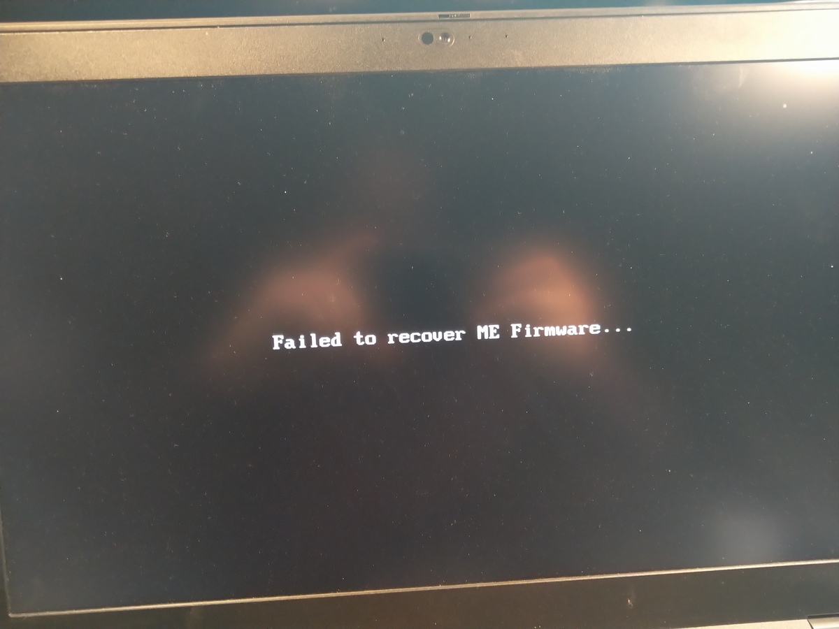

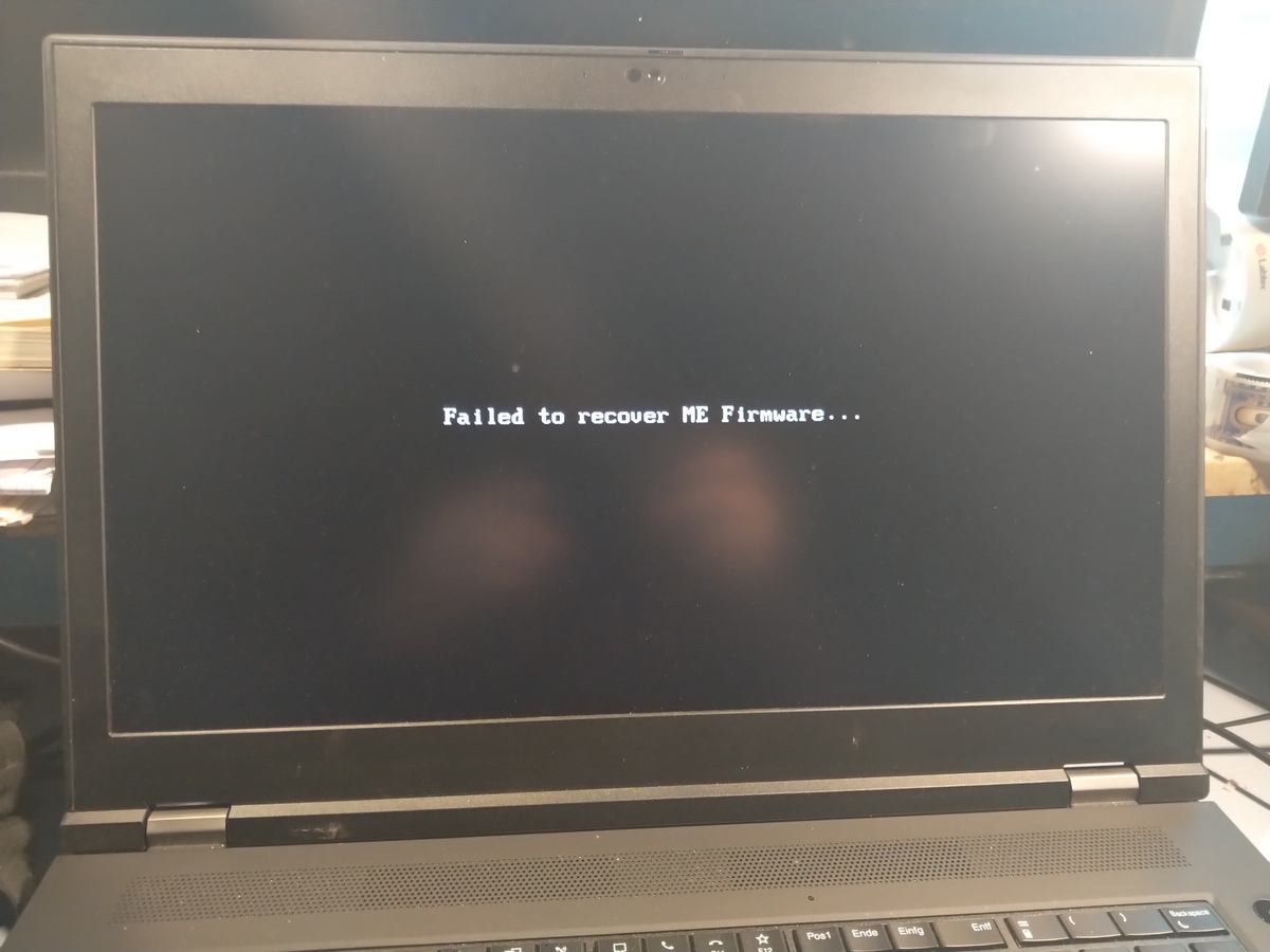

Hallo @ all,
Laptop: Lemovo P17 siehe
https://www.lenovo.com/de/de/laptops/thinkpad/p-series/ThinkPad-P17-Gen-2-17-inch-Intel-mobile-workstation/p/WMD00000480
Die oben gezeigten Bilder dokumentieren das Verhalten in der boot phase.
Es wird nicht das BIOS angezeigt, sondern versucht, irgendwas
nachzuladen und dann zu entpacken.Dies misslingt, und er startet dann
per BIOS und zeigt dann auch Informationen an, der eingesteckte corsair
stick enthält das debian, welces ich eigentlich installieren möchte.
Dazu kommt es nicht. Der Rechner bleibt stehen.
Ich fürchte schlimmes...
kann mir hier jemand weiterhelfen?
Robert
von (prx) A. K. (prx)
Vorher Firmware-Update gemacht? ME dürfte die Intel Management Engine
sein. Die ist für den Startvorgang notwendig.

von Mike J. (linuxmint_user)
Ich würde versuchen das Bios neu zu schreiben. Bei meinem PC kann ich an
einen USB-Port einen USB-Stick mit der Bios-Datei ran stöpseln und dann
einen Knopf drücken, so wird dann die neue Bios-Datei auch ohne
CPU/RAM/Grafikkarte in Bios geschrieben.
Wenn das nicht möglich ist, dann solltest du das Laptop öffnen und
schauen wo der Bios-Chip sitzt. Diesen Chip kann man mit einem
Programmieradapter direkt neu beschreiben, dazu muss man den Chip nicht
en Mal ablöten. Ich nutze dafür einen "EZP2019+".

von Schlaumaier (Gast)
Schieb die Firmware neu drauf.
Auf der  Lenovo-Seite solltest du die Finden.
Sollte die richtige Seite sein.
Aber mit Serien-Nr. besser prüfen. !!!!
