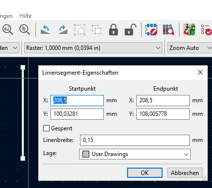

Hallo, sorry muss nochmal nerven.
Im KICAD 6 gibt es ja im Schmematic Editor die Funktion, um das Zeichnen
von Linien auf nur  horizontal oder Vertikal zu zeichnen.
Wo finde ich dies Funktion im Layout Editor ?

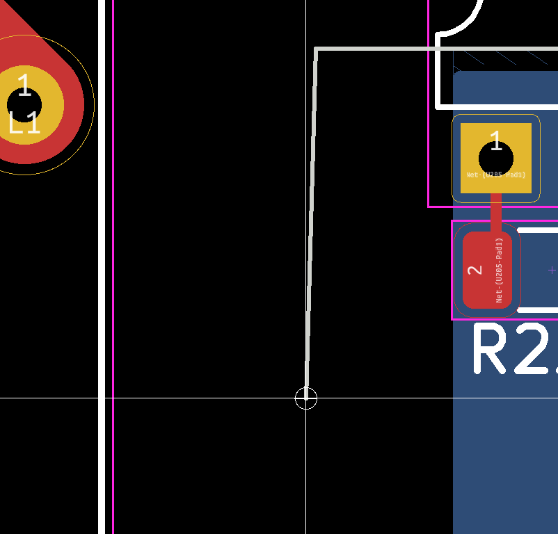

Im Beispiel (Bild) möchte ich einen Ausfräsung zeichnen, die aber nicht
auf dem Raster liegt.
Wie kann man eine Linie exakt senkrecht zeichnen ?
Wenn du genaue Maße brauchst, ist es wohl bei so ziemlich jedem
CAD-Programm das einfachste, die Eigenschaften des Objekts manuell zu
editieren und dort die von dir gewünschten X/Y-Koordinaten für die
Endpunkte einzutragen.

Als Workaround könntest du die Koordinaten von Start und Endpunkt
entsprechend so anpassen, dass sie in einer Flucht sind, selbst bei
gröberem Raster.
Mfg. /M
von Dirk F. (dirkf)
OK, danke für die Antworten.
Finde ich seltsam, das diese Funktion noch nicht vorhanden ist....
Normalerweise ist es durch das Raster kein Problem, eine senkrechte oder
waagerechte Linie halbwegs einfach hinzubekommen (45 ° ist schwieriger).
Das Problem entsteht doch nur, wenn du das Raster so fein machst, dass
man das mit der Hand nicht mehr sauber justiert bekommt.
Eigentlich willst du ja aber gar kein superfeines Raster, sondern ein
exaktes Maß – also mach einfach genau das, benenne die Punkte mit
exakten Maßen.

von Dirk F. (dirkf)

von Dirk F. (dirkf)
Aber damit geht es.
Danke an alle für die schnelle Hilfe.

von Luca E. (derlucae98)
Johannes U. schrieb:
> Oder wurde das in Version 6 eliminiert?
Shift+Leertaste schaltet zwischen Freihandmodus und Begrenzung auf
45/90° um.
> Aber sollte es nicht auch mit gedrueckter ctrl-Taste waehrend des
> Linienziehens gemacht werden koennen?
Das macht genau das Gegenteil: damit wird die Linie komplett rasterfrei,
davor war sie zumindest auf die Rasterpunkte limitiert. Allerdings hat
der TE offenbar ein so feines Raster, dass er nicht "freihändig" eine
senkrechte Linie damit hinbekommt.
> 45/90° um.
In der Tat.
