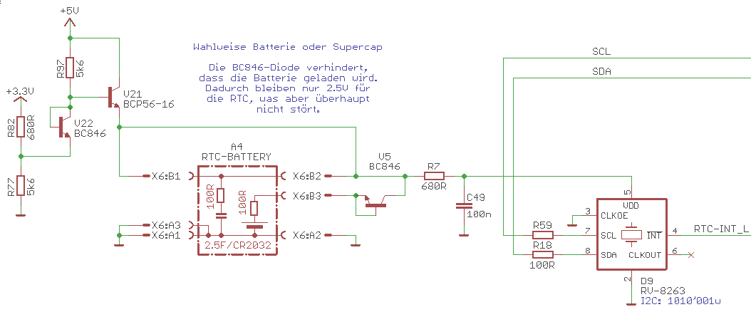

von Bauform B. (bauformb)
https://www.digikey.de/de/products/detail/micro-crystal-ag/RV-8263-C7-32-768KHZ-20PPM-TA-QC/10499245
Dirk F. schrieb:
> Bei einem Hersteller (ich glaube es war ST)  wird ein separater Pin
> herausgeführt, an dem die Hilfsspannung angeschlossen wird, die dann nur
> den RTC Schaltungsteil mit wenig Strom am Leben erhält.
Bei ST gibt es den extra VBAT-Pin nur bei größeren Gehäusen. Vielleicht
macht Microchip das ähnlich.
> Möchte gerne nicht auf einen externen RTC Chip aus Kostengründen
> zurückgreifen.
Ja, der hat auch keinen VBAT-Pin und keinen Umschalter. Das stört nicht,
solange man den SuperCap aus 5V (oder so) laden kann. Ansonsten hat
Micro Crystal auch welche mit Umschalter. Mit der richtigen
Ladeschaltung hängt der RTC-Chip nur über einen Widerstand am
Kondensator. Der kann dadurch von 3.3V bis runter zu 0.9V genutzt
werden, und das mit max. 600nA@85°C (typ. 190nA). Die STM32 z.B. geben
bei 1.65V auf.
Der entscheidende Vorteil ist aber der integrierte Quarz, deshalb
schwingt der auch auf einer versifften Platine und bei jedem Wetter an.
Und er braucht trotzdem weniger Platz als Quarz, 2 Cs und evt. 1 R. Noch
kleiner wird's, wenn man auch noch den MHz-Quarz sparen kann, weil der
uC aus 32kHz per PLL seine internen MHz machen kann.

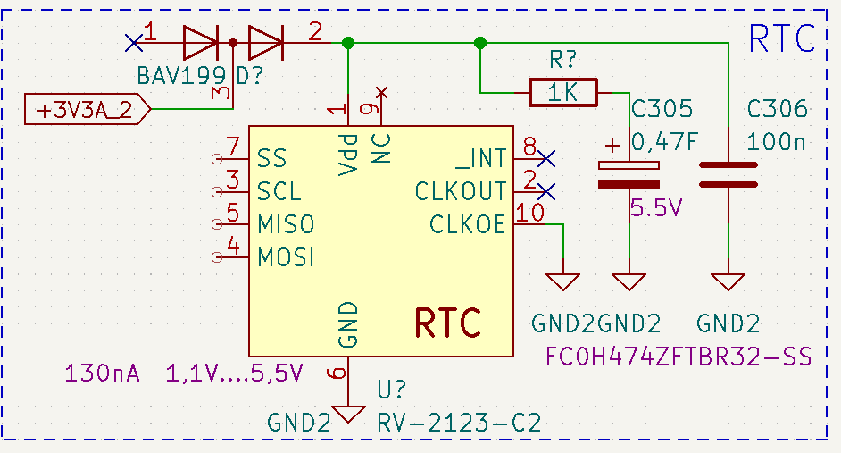

von Dirk F. (dirkf)
habe beschlossen, diesen externen RTC zu nehmen.
Er hat eine geringe Stromaufnahme von nur 130 nA, aber leider keinen
eigenen Anschluss für  den Supercap wie der RV-3149-C3  (800 nA).
Würde die gezeigte Schaltung (5V Versorgung) so an einer 3,3V MCU laufen
Erstmal fehlt ein Widerstand zur Ladestrombegrenzung. Der gehört direkt
in Reihe zum Supercap, sonst erwischt die RTC immer nur die Spannung am
Supercap, und die ist zu Anfang Null bis wenig.
Ansonsten könnte es knapp funktionieren, aber es ist ziemlich
undefiniert. Der Spannungsabfall an der BAV199 kann schon mal 2V sein,
wenn viel Ladestrom fließt, na gut, 0.3V über VDD sind an den
RTC-Eingängen ja erlaubt. Wenn der Supercap richtig voll ist, fließen
nur noch nA und der Spannungsabfall wird viel kleiner, RTC-VDD wird
deutlich größer als 3.3V und der High-Pegel für die RTC-Eingänge (min.
70%) wird langsam knapp.
Dass der Supercap bis auf über 4V aufgeladen wird, ist natürlich gut für
die Laufzeit und funktioniert, nur halt die Lebensdauer... Naja, man
kann nicht alles auf einmal haben.

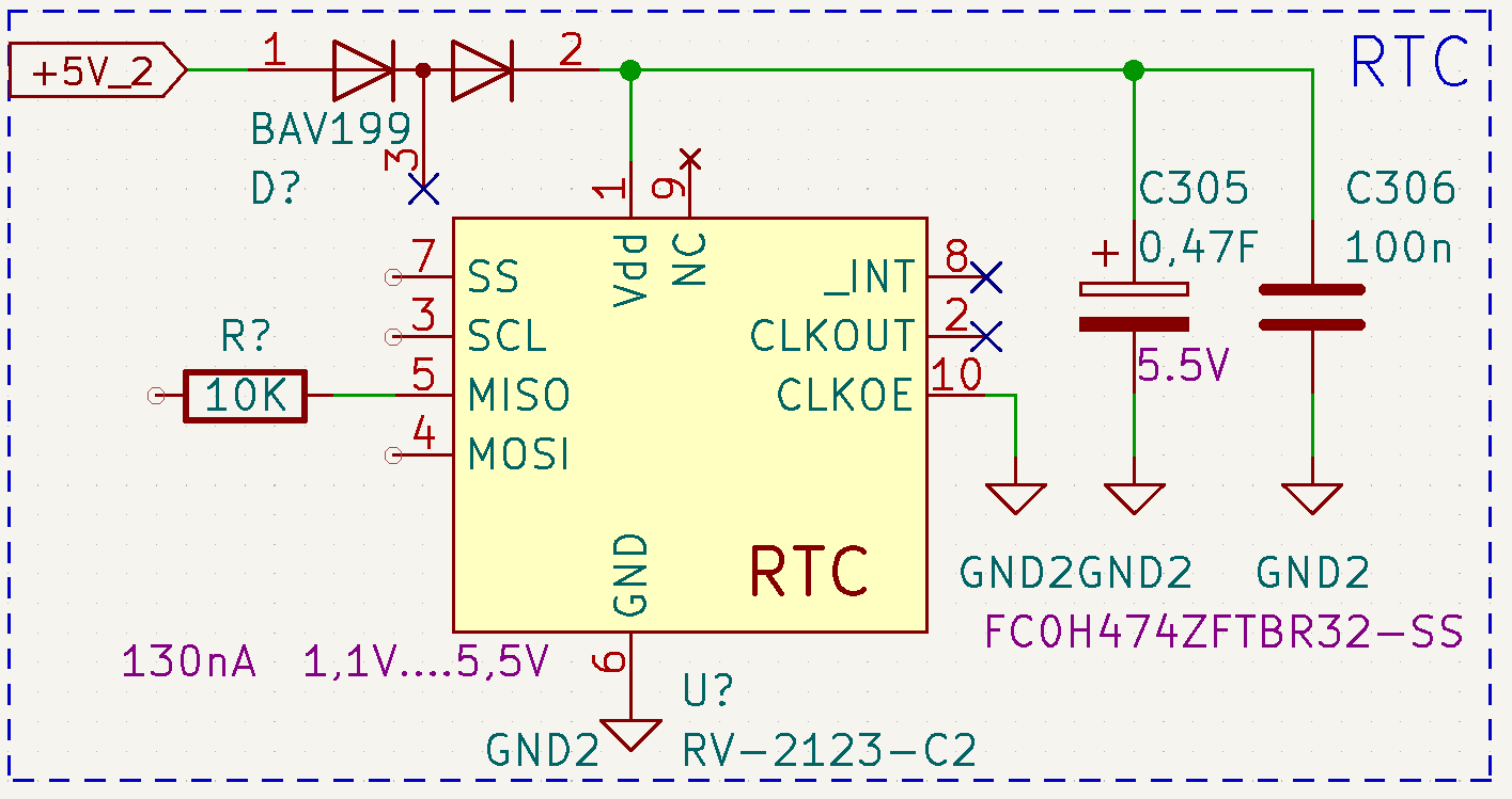

von Dirk F. (dirkf)
Hallo Bauform,
danke für die Hinweise.
Dann also besser so:
Auf jeden Fall besser für den Supercap, aber deutlich weniger Laufzeit.
Jetzt wird allerdings RTC-VDD bis zu 0.9V kleiner als die 3.3V. Damit
reicht die SDO-Ausgangsspannung nur ganz knapp für den uC
(wahrscheinlich 70% von 3.3V). Die RTC-Eingänge werden jetzt
"überfahren" und leider widerspricht sich das Datenblatt in dem Punkt
selbst: keine Schutzdiode nach VDD, aber Abs.max. VDD+0.5, aber Static

Beim STM32 muss man mit der Eingangsspannung auch aufpassen. Die Werbung
sagt 5V-tolerant, aber das gilt nicht für jeden Pin und nicht, wenn ein
Pull-Up eingeschaltet wird und vor allem nicht, wenn VDD Null ist. Dann
sind gerade mal 3.6V erlaubt.
Ich wollte den Supercap als kleines Modul steckbar machen, damit man
wahlweise eine CR2032 drauf stecken kann. Außerdem sind meine 5V nicht
besonders stabil, deshalb sieht das Bild so kompliziert aus. Deshalb
sorgt auch der Transistor V22 dafür, dass die Ladespannung nicht von den
5V abhängt. Nebenbei macht er Temperaturkompensation. V21 spielt auch
Diode, und, wenn man den Gerüchten glauben darf, kann er das besser als
eine BAV199 (viel konstanterer Spannungsabfall, viel höherer erlaubter
Strom und genauso kleiner Leckstrom).
Mit dem Spannungsteiler R82, R77 kann man den Ladeschluss einstellen und
damit den Kompromiss zwischen Lebensdauer und Eingangsspannungen der
ICs. Ein besonders netter Kompromiss ergibt sich, wenn man den
Spannungsteiler weg lässt und den Emitter von V22 direkt an 3.3V legt.
