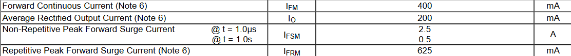

Eines verwirrt mich aber noch, nämlich das Datenblatt zur BAS19:
https://www.diodes.com/assets/Datasheets/Ds12004.pdf
Dort ist I_O mit 200mA, I_FM aber mit 400mA angegeben - wie passt das
denn zusammen, dass der durchschnittliche gleichgerichtete Flussstrom
nur halb so groß wie der Dauerflussstrom ist?

von Damian R. (djr)
Axel S. schrieb:
> Bei der BAS19 ist die thermische Trägheit so gering, daß der erlaubte
> periodische Spitzendurchlaßstrom tatsächlich dominant ist. Deswegen ist
> der äquivalente Strom in Einweggleichrichtung nur halb so groß (etwas
> größer, ca. 10% weil der Strom ein halber Sinus ist und kein Rechteck).
Ich hab den entsprechenden Teil aus dem Datenblatt mal angehängt.
Dort steht, dass I_FM der "Forward Continuous Current" ist, was ich als
Dauerflussstrom interpretiere. Also der maximale Strom, der konstant und
dauerhaft fließen darf.
I_O wird angegeben als "Average Rectified Output Current" - also der
maximale erlaubte Durchschnittswert eines gleichgerichteten Stroms.
Und das verstehe ich nicht: Wieso dürfen dauerhaft 400mA fließen,
durchschnittlich aber nur 200mA?
Nehmen wir mal einen Rechteck mit 50% Duty, der zwischen 0 und 400mA
wechselt. Dann hab ich als arithmetisches Mittel 200mA. 75% Duty wären
300mA Durchschnitt, laut Datenblatt aber nicht erlaubt. Nehme ich 100%
Duty hab ich einen konstanten Strom von 400mA, und das ist dann aber
plötzlich wieder erlaubt? Das macht doch keinen Sinn... was übersehe ich
hier?
Edit: Note 6 besagt: "Part mounted on FR-4 board with recommended pad
layout, which can be found on our website at http://www.diodes.com. IFM,
IO are valid provided that terminals are kept at ambient temperature"
von Axel S. (a-za-z0-9)
Das habe ich doch schon geschrieben. Hast du überhaupt versucht, das zu
verstehen?
Nein! Das steht da nicht. Implizit gilt die von dir(!) bereits zitierte
Norm DIN VDE 0558. Und da ist die Eingangsspannung sinusförmig, mithin
Duty = 50% und die Frequenz ist 40..60Hz.
> Nehme ich 100%
> hier?
Du nimmst nicht wahr, daß bei 50% Duty der Spitzenstrom immer
mindestens das Doppelte des gemittelten Stroms ist. Im besonderen Fall

von DJR (Gast)
> verstehen?
Habe ich, hat bisher aber noch nicht geklappt.
Du schreibst in dieser und Deiner vorherigen Nachricht immer von
Axel S. schrieb:
> Spitzenstrom
Mir ist klar, dass
Axel S. schrieb:
> bei 50% Duty der Spitzenstrom immer mindestens das Doppelte des
Nur sind mir die Begriffe bis jetzt nicht klar. Das was Du als
"Spitzenstrom" bezeichnest ist für mich im Datenblatt "I_FRM: Repetitive
Forward Peak Surge Current" - im Datenblatt mit 625mA angegeben. Ich
verstehe darunter einen Strom, der wiederholt kurzzeitig fließen darf,
wenn die Diode sich dazwischen wieder abkühlen kann. Bei einem
gleichgerichteten Sinus wären das also die Maximalwerte des Stroms.
Ich rede aber von "I_FM: Forward Continuous Current". Darunter verstehe
ich einen DAUERstrom ("continuous"), also DC. Da gibt es keine
Möglichkeit für die Diode wieder abzukühlen. Und genau hier verstehe ich
nicht, warum ein Gleichstrom von 400mA erlaubt sind, wenn im
Durchschnitt nur 200mA (I_O) zulässig sind.
Trotz allem Danke für Deine Geduld mit mir :-)
DJR schrieb:
>> Spitzenstrom
Das ist gar keine unabhängige Angabe. Der Gleichrichtwert eines
sinusförmigen Stroms ist Spitzenstrom·2/pi. Weil in der von der Norm
vorgesehenen Einweggleichrichtung nur die halbe Zeit Strom fließt,
kriegst du unter diesen Voraussetzungen I_av = I_fm/pi. Oder anders
herum: I_fm = I_av·pi. Und 200mA·3.14 = 628mA. Gerundet auf 625mA.
Es sind nicht "im Durchschnitt 200mA". Die 200mA gelten für eine genau
spezifizierte Situation. Einweggleichrichtung von 40..60Hz,
sinusförmiger Stromverlauf, resistive Last.
Für andere Situationen, z.B. pulsierenden Gleichstrom muß man anders
rechnen. Die 400mA gehen natürlich immer. Aber weil das in erster Linie
ein thermisches Limit ist, kann man für Duty <100% einen höheren
Spitzenstrom entnehmen. Wenn U_f konstant wäre(!) und die Frequenz hoch
genug, dann könnte man z.B. bei Duty 50% den doppelten Spitzenstrom
erreichen (also im Mittel auch wieder 400mA).
Dummerweise ist U_f aber nicht konstant, sondern steigt für höheren
Durchflußstrom am. Die Verlustleistung steigt also überproportional an.
Wenn man es genau wissen will, muß man also die momentane
Verlustleistung über eine Periode integrieren. In der Praxis macht das
niemand. Da nimmt man einfach 400mA und hält davon noch Abstand.

von Damian R. (djr)
Aahh, Moment, das heißt: I_O bzw. I_FAV und I_FRM gehören zusammen und
beschreiben unterschiedliche Aspekte des gleichen Szenarios. Das
Szenario ist Einweggleichrichtung bei 40..60Hz und resistiver Last. I_O
bzw. I_FAV beschreibt den Durchschnittswert des Stroms, I_FRM beschreibt
den Maximalwert des Stroms, also den Hochpunkt des Sinus.
I_FM hingegen beschreibt den zulässigen dauerhaften Gleichstrom, also
ein ganz anderes Szenario als die Einweggleichrichtung.
Deshalb kann I_FM durchaus höher als I_FAV sein, da sie (durch die
unterschiedlichen Szenarien) eigentlich gar nicht direkt verglichen
werden können. Bei der BAS19 ist I_FAV niedriger als I_FM, da sich die
Diode durch ihre geringe thermische Masse sehr schnell aufheizt. Ein
I_FAV von 200mA bedeutet ein I_FRM von ca. 625mA, also tatsächlich mehr
als I_FM. Da die Diode aber zwischen den Halbwellen Zeit zum abkühlen
hat kann zwar I_FRM größer sein als I_FM, I_FRM kann aber nicht
dauerhaft fließen, muss also kleiner als I_FM sein.
Hab ich das jetzt endlich richtig verstanden?
