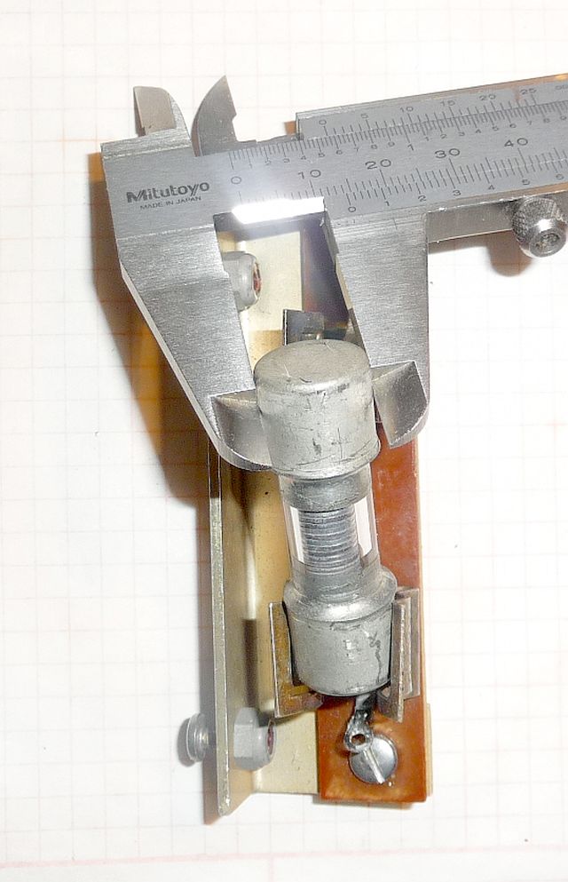

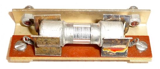

Drei Fragen an die Funker und Lötexperten:
Da fehlt die Type zur DaBlasuche, vmtl. von BECU fürs Militär mit fetten
Kühlkappen über dem Originalstempel oder -prägung aufgelötet.
Am Kühlblech sind US-Gewinde (UNC), Plus rot markiert.
Gleichrichtergehäuse hat ∅~14,3 x L~46,3 mm, Originalbauteil innen ist
dünner und kürzer, vmtl. ~ 42 mm
Selen-Tablettendichte ~ ca. 10/cm, wären bei 30 Stück ~ 600 Volt und bei
40 Stück ~ 800 Volt Uanode.
Der GR war bombenfest, seitlich und auch axial gefedert.
Kennt den wer oder falls die Typenprägung doch noch innen ist, kann man
das zerstörungsfrei zerlegen und wie?

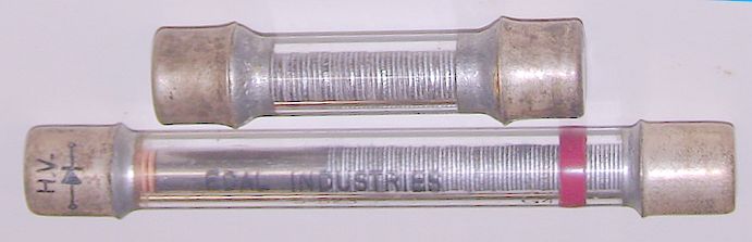

Bin weitergekommen, die Selentabletten gabs hier:
https://fusor.net/board/download/file.php?id=16394&mode=view
Leider steht da die Type auf der Rückseite. aber der Hersteller ist EDAL
INDUSTRIES
http://www.edal.com/
Das Lötbad wird verschoben. Hab EDAL freundlich angeschrieben, vlt.
nimmt sich irgendwann jemand dort etwas Zeit fürs Archiv und antwortet

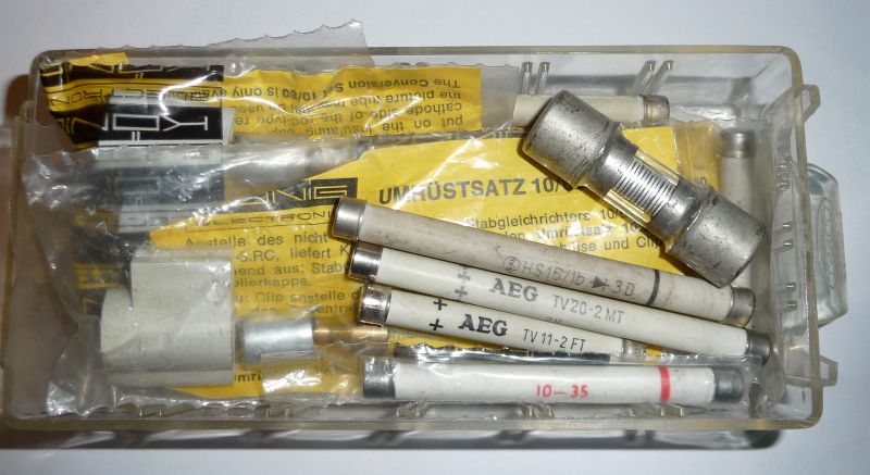

Ähnliche 18kV-Selen-Hochspannungsgleichrichter (allerdings nicht im
Glasrohr) gab es auch hier für kleinere Fernseher, und eine BY724
enthielt für den gleichen Zweck, mit 30kV aber farbtauglich, einen
Stapel Si-Dioden
https://pdf1.alldatasheet.com/datasheet-pdf/view/17418/PHILIPS/BY717.html
Japp, im erworbenem Nachlaß finde ich auch immer wieder etwas NOS.
