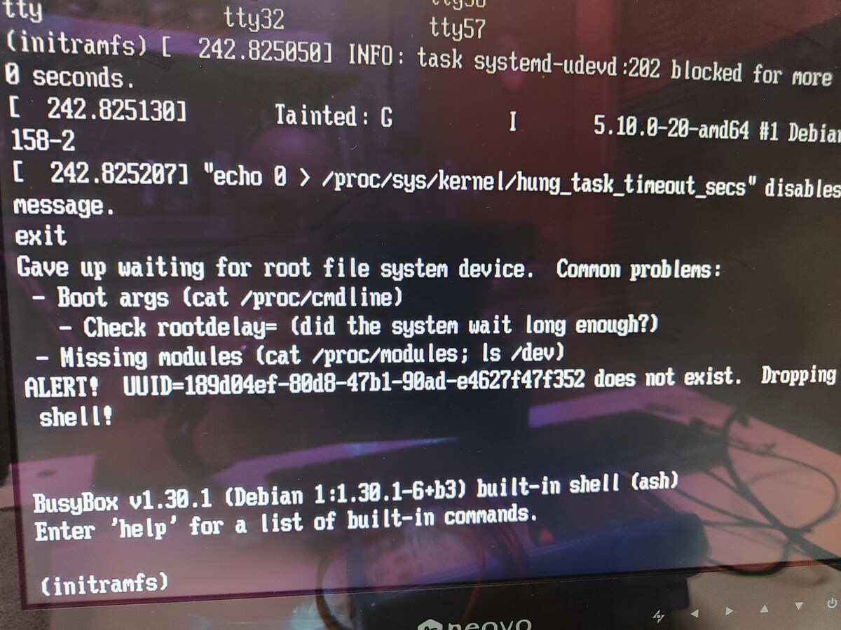

Ich habe einen betagten ML350 G6 - auf diesen wollte ich Debian installieren, dies geht jedoch nicht.
Die Installation läuft durch und ich kann sie SAS Platte als Installationsplatte nutzen.
Leider jedoch startet es nach der Installation mit den Fehlern auf dem Bild nicht.
Hat jemand einen Tipp wie ich die Platte einhängen kann, oder an was das überhaupt liegen könnte?!

Offenbar findet es die Festplatte, auf der es installiert wurde, nicht. Das kann mehrere Ursachen, z.B. ein Kernelmodul das in der initramfs fehlt, oder auch eine kaputte Festplatte / beschädigte Daten.
Mach erstmal noch ein Foto von dem Bildschirm wo (initramfs) steht, nachdem du "ls /dev/" eingegeben hast, und noch eins mit "ls -l /dev/disk/by-uuid/" um zu sehen, was es so an speichermedien erkannt hat.
Falls die Platte da doch auftaucht, nur nicht mit der uuid, kann man versuchen, bei grub beim booten die Kommandozeile zu editieren, und bei der Zeile wo "linux" steht, den teil mit "root=UUID=..." mit "root=/dev/sdX" (einen von denen vom ls aufruf oben) ersetzen.
Falls das nichts hilft eventuell mal mit lsmod in der initramfs schauen, was da so an modulen geladen sind, und das auch auf der installationscd machen, um zu sehen, ob da ein Modul drinn ist, was für den Start benötigt wird. Falls das der fall ist, muss man der Installationscd ein chroot in die PC installation machen, das modul zu einer datei hinzufügen (ich weiss gerade nichtmehr, welche), und "update-initramfs -u" ausführen.

Gast #7307634
Bzgl.
  • boot args „cat /proc/cmdline“
Haben mir die Schalter
 noapic, acpi=off
oft geholfen. Sonst BIOS Update prüfen. Aber vorher nach den acpi/Firmware Fehlern googeln. Linux + mainbord/Notebook Modell als Suchbegriffe sind auch gute Hausaufgaben. Oft findet man was in irgendwelchen Distributions-Foren

Super, dank dir... Daran hat es gelegen. ☺️

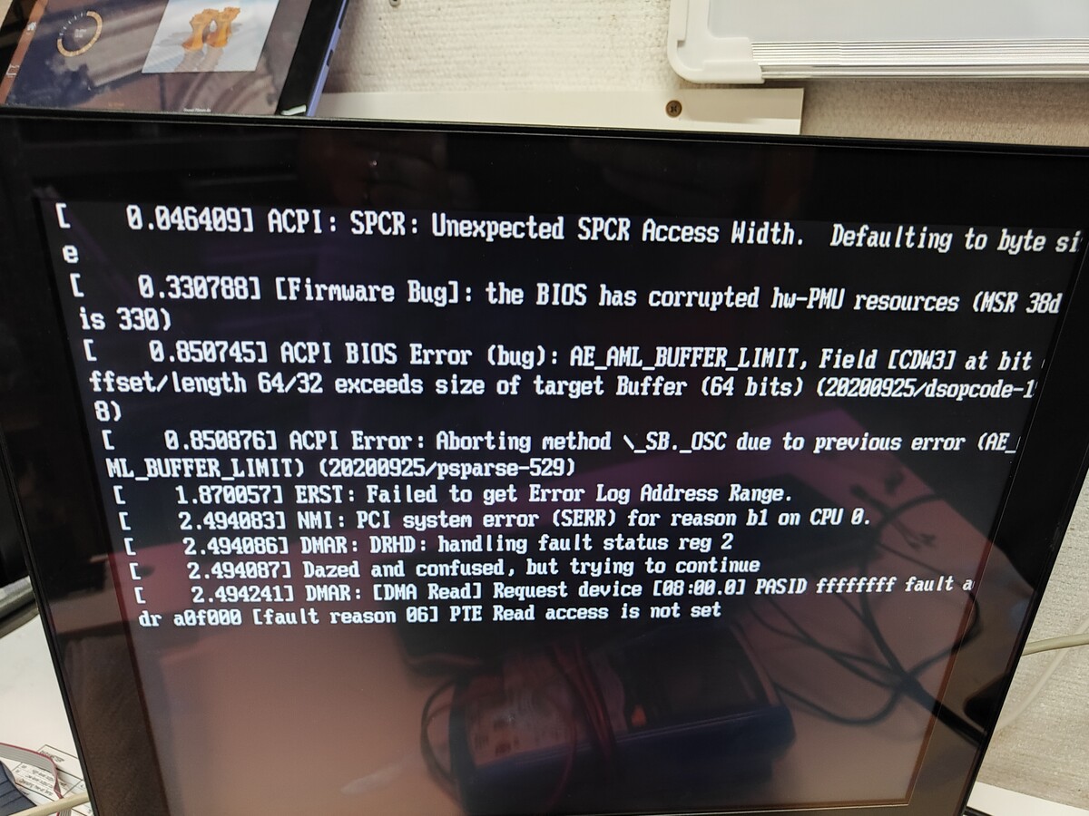

Das Problem lag an ACPI - aber nicht an Linux oder Debian, sondern an dem veralteten Bios. Auf dem ML350 (und wir sprechen da nun mal von wirklich betagter Hardware!) war noch das original Bios auf dem System. Nach Update auf D22 geht nun der Rechner auch mit ACPI.
