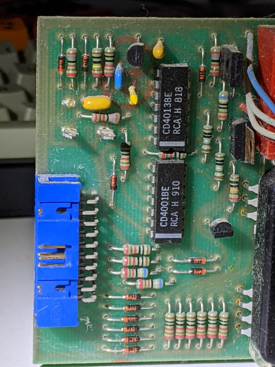

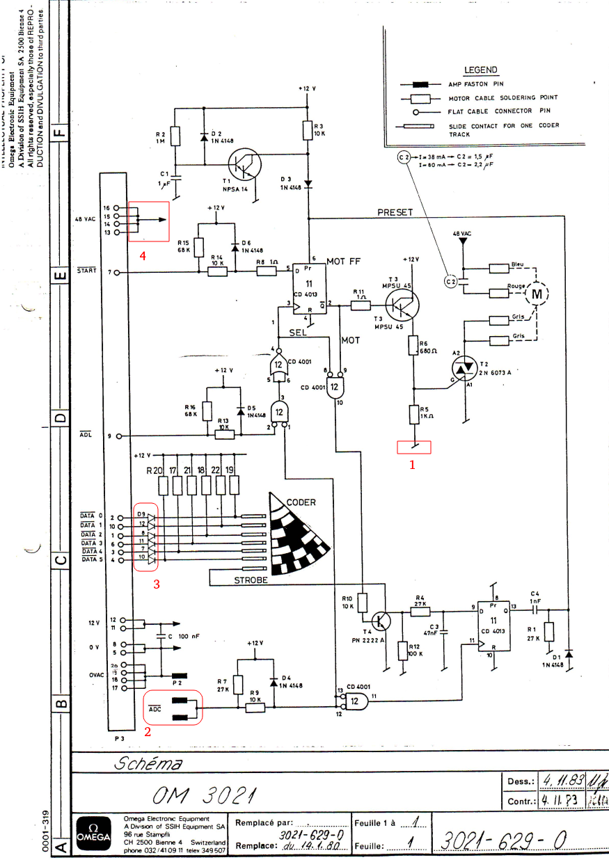

versuche gerade einen alten Schaltplan zu verstehen. Es handelt sich um
ein Schweizer Fallblattanzeigen-Modul, Hersteller Omega. Es ist ein
Synchronmotor verbaut, dessen Position über einen Rotationsencoder
ausgelesen wird. Der Motor braucht 48VAC und die Elektronik 12 VDC - das
soll aber erstmal egal sein.
Hier der Schaltplan und darunter ein paar Bilder von dem Teil in echt:
https://imgur.com/a/V4cWDaD
Zunächst ein paar Fragen zu den 4 von mir rot markierten Stellen im
Schaltplan:
1) Was bedeutet es wenn eine Leitung in so einem diagonalen Strich
endet? Habe im Netz nichts dazu gefunden. Heißt es, dass es da woanders
weitergeht (unten steht aber Seite 1 von 1)?.
Auch wundert mich, dass der CD4013 zweimal auf dem Schaltplan auftaucht
aber nur 1x auf der Platine ist.

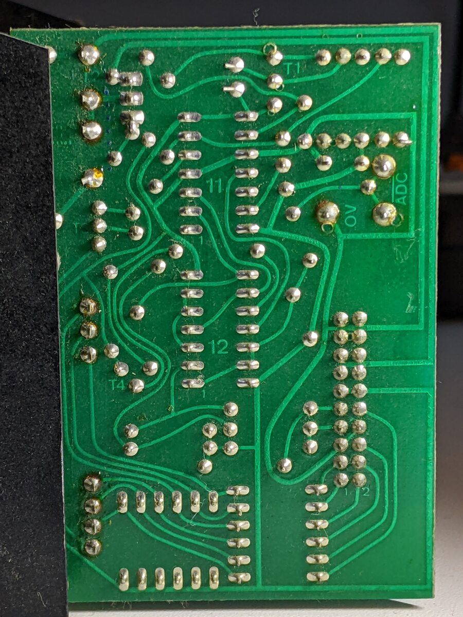

2) Diese schwarzen Knubbel scheinen sogenannte "AMP Faston Pins" zu
sein. Auf dem Board sind das einfach nur zwei Metallkontakte mit einem
Loch drin. Einer für 0V und der andere für "ADC". Hat es irgendeinen
bestimmten elektronischen Vorteil, bestimmte Eingänge direkt auf das
Board über solche größeren Kontakte zu führen anstatt wie die anderen 20
Pins über die normale Schnittstelle? Insbesondere gibt es ja die 0V
bereits auf der normalen Schnittstelle.
3) Warum sind diese Dioden weiß und die anderen schwarz? Macht das einen
Unterschied?
4) Was bedeutet der Pfeil (auch unten bei 12VDC zu finden)? Heißt es
dass die Leitung überall dort hinführt wo auf dem Plan "aus dem Nichts"
48VAC bzw. +12V  auftauchen?
Dann noch eine Verständnisfrage zu den DATA-Pins mit
Pull-up-Widerständen:
5) Nach meinem Verständnis funktioniert es so: Die DATA-Pins sind
Ausgänge, die man gegen 0V misst. Die Kontakte auf der Coder-Scheibe
entsprechen 0V. Solange die Abtaster keinen Kontakt auf dem Coder haben,
kann kein Strom fließen und sind sie jeweils auf 12V, also sind 12V am
jeweiligen Pin. Sobald der Abtaster den Kontakt auf der Scheibe hat,
fällt die Spannung am jeweiligen Widerstand ab und der DATA-Pin hat 0V.
Verstehe ich das richtig?
6) Wozu dienen die Dioden an den Data-Ausgängen? Verhindern die, dass
Strom fließt wenn man einen der Data-Pins (versehentlich?) erdet?
Vielen Dank schon mal!
von Hubert G. (hubertg)
1 Ungewöhnliche Zeichen für GND
  Im 4013 sind zwei FlipFlop, siehe Pinnummer
2 Es geht mehr Strom, direkter Kabelanschluß
3 Nehme an das es ein Array ist.
4 Richtig
5 Ja
6 Eher so das die PullUp-Spannung nicht auf die DataPin kommt.
