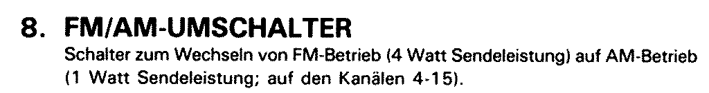

von Karl B. (gustav)
Willi schrieb:
> Insgesamt finde ich beim Reinhören AM bzw. SSB entspannender, weil es
> nicht so aggressiv rauscht wie FM.
also bei den Stationen, die in "Rufweite" stehen, spare ich bei AM
Batterien. Interessanterweise sind bei der DNT-Handfunke nur bestimmte
Kanäle für AM einstellbar. Andere nur FM.
ciao
gustav
von Ralph B. (rberres)
Aber als die Erweiterung der Anzahl der Kanäle von 12 auf erst 24 später
40
kam, war auf den erweiterten Kanäle nur FM zugelassen.
Das hat sich erst später geändert.
Heute sind AM, FM und SSB auf den Kanälen 1-40 zugelassen. Auf den
Kanälen 41-80 nur FM.
An den Randbereichen der BRD sind die Kanäle 41-80 aber verboten, da
diese Kanäle nicht Europaweit freigegeben sind, und die Nachbarstaaten
nicht gestört werden dürfen. Welche Städte davon betroffen sind kann man
bei der Bundesnetzagentur erfahren.
https://www.bundesnetzagentur.de/DE/Fachthemen/Telekommunikation/Frequenzen/SpezielleAnwendungen/CB-Funk/CBFunk-node.html
Dort das PDF CBfunk allgemeinzuteilung runterladen.
1W Trägerleistung bei AM entspricht eine Spitzenleistung von 4W, also
das was bei FM als Trägerleistung zugelassen ist.
Bei AM schwankt bei 100% Modulation die HF Spannung zwischen Null und
das doppelte der unmodulierten Spannung.
Doppelt soviel Spannung entspricht nun mal die vierfache Leistung.
Ralph Berres
