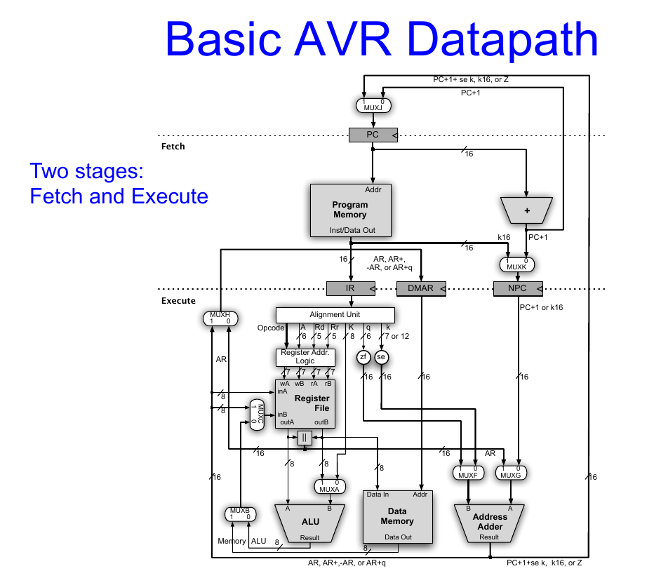

wie schafft es ein RISC Prozessor  wie ARM oder AVR einen Befehl in nur
einem Zyklus durchzuführen?
Es muss ja der Befehl geholt werden, dekodiert werden, die nötigen
Variablen geladen werden eine Berechnung mit der ALU durchgeführt werden
und dann das Ergebnis und mögliche Statussignale gesetzt werden.

Des Rätels Lösung: Er schafft es keineswegs in einem Takt. Aber er
schafft es, im Idealfall pro Takt ein Befehl zu starten und zu beenden.
https://de.wikipedia.org/wiki/Pipeline_(Prozessor)

von (prx) A. K. (prx)
Fred Focus schrieb:
> Doch der AVR schafft das, außsser bei JMP.
Üblicherweise bezieht man den gesamten Ablauf mit ein. Und Fetch-Execute
sind 2 Takte.

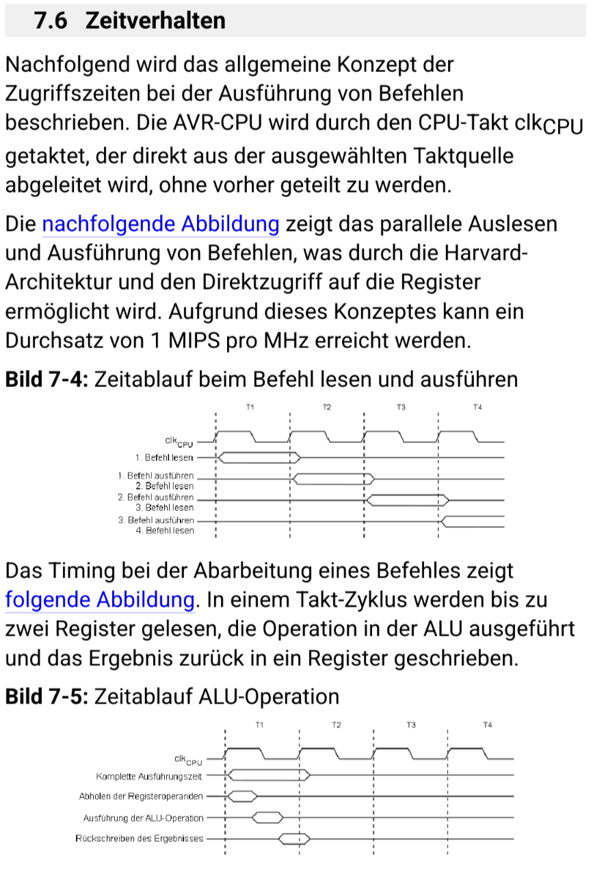

von MaWin (Gast)
> Fetch - Execute sind 2 Stufen.
Richtig.
Deshalb brauchen Sprünge mehr Takte.
Der AVR schafft es durch Pipelining nur scheinbar einen Befehl in einem
Takt auszuführen.
https://www-user.tu-chemnitz.de/~heha/hsn/chm/ATmegaX8.chm/7.htm

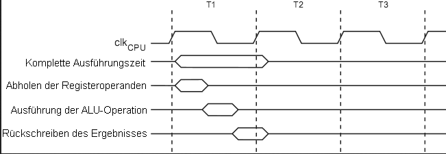

von Stefan F. (Gast)
AVR haben zwei separate Speicher und Busse für Befehle und Daten.
Deswegen können diese unabhängig voneinander gleichzeitig angesprochen
werden. Dazu kommt, das der Programmspeicher einen 16 Bit Bus hat, so
dass der nächste Befehl und sein Operand gleichzeitig geladen werden
können. AVR laden den nächsten Befehl schon, während der vorherige noch
abgearbeitet wird. Und dann solltest du bedenken, dass ein Taktzyklus
zwei Flanken hat, die man nutzen kann.
Zum Beispiel (weiss jetzt nicht ob das bei AVR exakt so ist):
Steigende Flanke: Eingabe holen und Befehl ausführen
Fallende Flanke: Ergebnis ausgeben und nächsten Befehl holen.

von MaWin (Gast)
Wurde ja schon hier gepostet:

von Christoph M. (mchris)
Sieht so aus, als wenn der AVR 3 Takte pro Takt macht:
https://www-user.tu-chemnitz.de/~heha/hsn/chm/ATmegaX8.chm/bild/b7-5.png
von ... (Gast)
> Du hast meine Aussage vollkommen aus dem Kontext gerissen.
Moeglicherweise.
Weil du so ein lustiges Kerlchen bist :).
> Und für deinen DSP? ;-)
Es sind mehrere!
Fuer die allerersten waere ein selbst gehosteter Compiler
vielleicht doch etwas viel vom Gewicht her.
Aber wenn man sich die ganz alten UNIX®-Quellen so anschaut,
koennte man es wohl doch nicht ganz ausschliessen sich da
einen CC zu zimmern.
Die allerzweiten sind schon vom Hersteller mit (Cross-)compilern
versorgt.
Bei der IBM® musste Mann natuerlich nach Cobol fragen.
Und so schlecht ist Fortran 1 ja auch nicht.
Aber immer die Lochkarten mit Zeilennummern stanzen!
von Fred Focus (Gast)
Bildfehler?
Der arbeitet lt. Bild nur im ersten Takt, alle anderen sind idle.
Jajaja, die in Karl-Marx-Stadt denken nochn auch eine CPU hat einen acht
von 24 Stunden Arbeitsrhythmus.

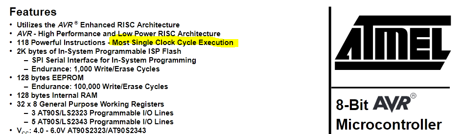

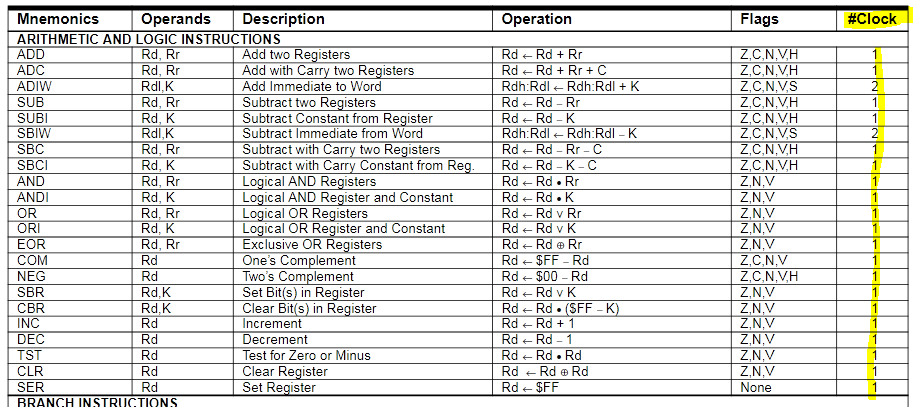

Und es steht auch schon auf der erste Seite: ein cycle für einen Befehl
(meistens).
Und welche meistens meint sieht man im Instruction-Set (Auszug
AVR-Datasheet ebenfalls im Anhang).
Und gerade deshalb haben RISC-Maschinen so einen tiefen registersatz.
> (meistens).
Fehlschluss. Wenn ein Prozessor einen Befehl pro Takt ausführt, dann
bedeutet dies nicht, dass der Befehl nur einen Takt dauert. Ebendies
wird erst durch Pipelining erreicht, wenn auch beim AVR nur rudimentär.
Weil in diesem Fall beim AVR stets zwei Befehle gleichzeitig in Arbeit
sind, in verschiedenen Stadien ihres Ablaufs.

von c-hater (Gast)
> (meistens).
Du interpretierst das falsch. Ja, von sehr vielen Instruktionen können
einer pro Takt abgearbeitet werden. Das heißt aber nicht, dass die auch
nur einen Takt dauern würden, tatsächlich dauern sie (die mit einem Takt
Durchsatz angegebenen) zwei Takte. In einem wird das Befehlswort geholt
und decodiert, im zweiten erfolgt die Abarbeitung. Der entscheidende
Trick ist: WÄHREND  dieser Abarbeitung wird bereits das Befehlswort
der nächsten Instruktion geholt und decodiert. So ergibt sich der
Durchsatz von einem Takt pro Instruktion.
Das ist die simpelste Form von Pipelining.
Im übrigen kann man das selbst in der Instruktionstabelle an vielen
Stellen sehen, nämlich überall dort, wo Code-Verzweigungen auftreten.
Denn dann kann logischerweise nur für einen Zweig das Holen des nächsten
Befehlsworts verschachtelt werden. Geht's auf Grund der Bedingung in den
anderen Zweig, war der Prefetch nutzlos und es hagelt einen "Straftakt",
nämlich genau den, der nötig ist, um das erste Befehlsort dieses
alternativen Codezweigs einzulesen und zu decodieren. Siehe z.B. all die
br*-Instruktionen.
Tja, zwischen einfach nur lesen und wirklich verstehen liegen manchmal
halt auch Welten. Aber immerhin sehr löblich, dass du wenigstens liest.
Viele schaffen ja nichtmal dies...

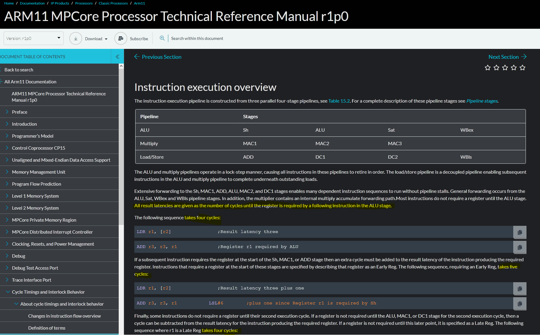

Hier ein Pipelining-Beispiel für Arm (Die verschiedenen Arm-Prozessoren
unterscheiden sich hier stark untereinander):
https://developer.arm.com/documentation/100026/0103/Cycle-Timings-and-Interlock-Behavior/About-cycle-timings-and-interlock-behavior/Pipeline-information
Die einzelnen Befehle brauchen nicht alle die volle Pipelinelänge (hier
Main-Result):
https://developer.arm.com/documentation/100026/0103/Cycle-Timings-and-Interlock-Behavior/Instructions-cycle-timings/Base-instructions-cycle-timings
Aber in einer Stage (also ohne Pipelining) läuft keine der Instruktionen
durch.
Das früheste ist Ex1, wenn ich jetzt nichts übersehe. Das wäre in diesem
Fall 3 Stages.
von Martin S. (mmaddin)
MaWin schrieb:
> Ich poste den Link einfach noch ein drittes Mal:
Bild 7-5: Zeitablauf ALU-Operation
Beitrag "Re: 1 Befehl pro Zyklus"
Sieht man ja, dass es mehr Takte braucht um einen Zyklus auszuführen,
also werden intern mehr Taktflanken inerhalb eines Taktes erzeugt oder
nicht?
Zumal -> wenn man zwei Operanden über einen Bus holt, geht das doch
schlecht gleichzeitig, verstehe ich dort schon gar nicht... Das ist doch
die Frage, wie bekommen sie zwei Operanden und in einem Takt an die ALU
und vor allem dann noch das Ergebnis wieder dort weg...
Also ich komme mit den Darstellungen dort nicht zurecht...
M.
Wobei dort auch schon der eminent wichtige vordere Teil der Pipeline
fehlt, nämlich Fetch/Predict. Aber für Anfänger sind diese Highends zwei
Klassen zu komplex.
Etwas illustrativer ist die Pipeline vom ersten ARM:
https://en.wikichip.org/wiki/acorn/microarchitectures/arm1#Pipeline
von MaWin (Gast)
> nicht?
Ziemlich sicher nicht. Dazu bräuchte man eine PLL.
AVR ist Harvard und RISC.
Da geht immer nur ein Datum zugleich über den jeweiligen Bus.
Gar nicht. Ist RISC.
Ist auch nicht so. Register werden über mehrere Ports und Busse
gleichzeitig angesprochen.
Obiges Diagramm fand ich einstmals in einem Paper der Oregon State
University. Das Paper beschreibt den Ablauf in einem AVR sehr
detailliert. Link wäre mir lieber, fand ich jetzt aber nicht. Quelle
dürfte Reverse Engineering sein, nicht Atmel.
Aus dem Bild:
geht eindeutig hervor dass es eine ganze menge 8 Bit Verbindungen gibt,
gerade unter ALU, Registern und RAM, anders kanns ja auch gar nicht
gehen...sonst kommt man nie auf diese Geschwindigkeit bei der
Abarbeitung ohne eine PLL.
Das Bild:
ist somit verwirrend und falsch.
Das hier trifft zumindest das mini "Pipelining"
https://www-user.tu-chemnitz.de/~heha/hsn/chm/ATmegaX8.chm/bild/b7-4.png
Verwirrend, weil es nur die zweite Stufe der Pipeline beschreibt. Als
solches aber nicht unbedingt falsch.
von MaWin (Gast)
Nö. Ist nicht falsch. Ist lediglich vereinfacht. In Wirklichkeit sind da
ja noch viel mehr Einzelschritte in den Signalverläufen.
von rbx (Gast)
Ist (wenn es gut läuft) auch nur ein Takt:
https://www.youtube.com/watch?v=Q0jeohWnmAQ

Eher nicht Reverse Engineering, das ist der Standard-Entwurf für einen
Prozessor ohne Pipeling, aber mit Auftrennung in
ProgrammSpeicherInterface (bei CPU mit externen Süpeicher auch BIU
BusInterfaceUnit) und Ausführungseinheit.
Beide Einheiten sind über taktgesteuerte FF-Stufen verbunden.
Die Ausgangstufe der Ausgangseinheit ist das register PC
(ProgrammCounter)
die Ausgangsstufe des Programmspeicher besteht aus drei weiteren
register:
*IR (Instruction read), register für (einen Teil) des Instructionsword
*NPC (Next Programm counter: entweder PC+1(1 clock befehl)  oder
Sprungaddresse (2clock Befehle)
*DMA (Data Memory Address), die Adresse bei (Data-)Memory Zugriffen
(also weder register noch intermediate)
Die selbe Struktur findet man auch in dem oben refenzierten
PiBla-HDL-FPGA Code. Oder eben in Standard-Lehrbüchern zu
Computerarchitektur, insbesonders Hennessey-Patterson.
Da braucht man kein Silicon abschleifen und re-engineering, das
erschliesst sich aus dem Verständnis der Computerarchitektur.
> Fred Focus schrieb:
>> Der AVR hat kein Pipeline, Registerdaten sind im folgenden Takt
>> prozessiert, also normale Taktlatenz, keine zusätzliche Pipilinelatenz.
> Vielleicht liegt das Missverständnis darin, dass es in der
> Mikroarchitektur von Prozessoren Pipelining auf mehreren Ebenen geben
> kann. Und du eine andere Pipeline meinst als ich.
Man nähert sich. Dem Graben, der unüberbrückbar ist. Es wird auf
mehreren ebenen von Pipelining "gesprochen" was aber nicht bedeutet, das
es tatsächlich pipeling ist.
Ich hab mal das entsprechende Kapitel aus der deutschsprachigen
Fachliteratur (P.Pirsch: "Architekturen der digitalen
Signalverarbeitung") gescannt und angehangen. Pipeling ist das Einfügen
von Pipeline-Register um den kritischen Pfad in der Kombinatorik zu
verkürzen.
> Einerseits gibt es Pipelining im Gesamtablauf. Sowas wie
> Fetch-Decode-Execute beim ersten ARM und eben Fetch-Execute bei AVR. Von
> dem ist hier die Rede, weil es um den Gesamtablauf der Befehle geht.
Eben das ist Hardwaretechnisch kein Pipeling, wie schon 2006 hier
diskutiert:
Beitrag "AVR +Pipelining"
Das sind zwei parallel arbeitsfähige Units: Prefetch und Execute. Das
AVR_Manual (oder das -Marketing) führt dafür den Begriff
single-level-pipelining ein, was die Auswahl der hier im Thread
gemachten Klassifizierungen für ein und die desselbe Architektur weiter
Vergrössert:
*kein Pipeling
*rudimentäres Pipelining
*single level pipelining
*Zweistufige Pipeline (==kleinstmögliches)

gepostet:
Soweit ich das verstehe (achtung hier könnte ich falsch liegen) ist
two-way = two-level.

Anbei ein Scan aus 'meinem' Exemplar. Darin wird genannt, das man aus
der Anzahl der Takte in der Ausführungszeit auf die Einzal der
Pipelinestufen schliessen kann. Und da nun der AVR die meisten Opcodes
in einem Takt ausführt (siehe die Scanschnipsel gestern) kann man
bestenfalls von einer einstufigen Pipeline sprechen, aber keinesfalls
von einer zweistufigen. Und dies stimmt auch mit dem AVR-Manual überein
"single level pipelining".
Ob man eine einstufige Pipeline, also ein Förderband mit einer
"Arbeitsstation" noch als Pipeling bezeichnen kann, ist vielleicht ein
weiterer Disput. Aber von zweistufig kann man bei AVR wirklich nicht
reden.
Der HenPat unterscheidet in Pipelining im Daten-Pfad und Pipeling im
Steuerwerkvielleicht begründet das ja die Verwirrung. Ferner
konzentriert er sich auf den Entwurf ganze Befehlssätze, die dann eben
auf Pipeling optimiert sind. Beim AVR ist eben der Befehlssatz so
optimiert, das die häufigsten Befhle (registeroperationen) durch
Pipeling nicht optimiert werden können. Ein typischer Entwurfsansatz bei
RISC-maschinen.

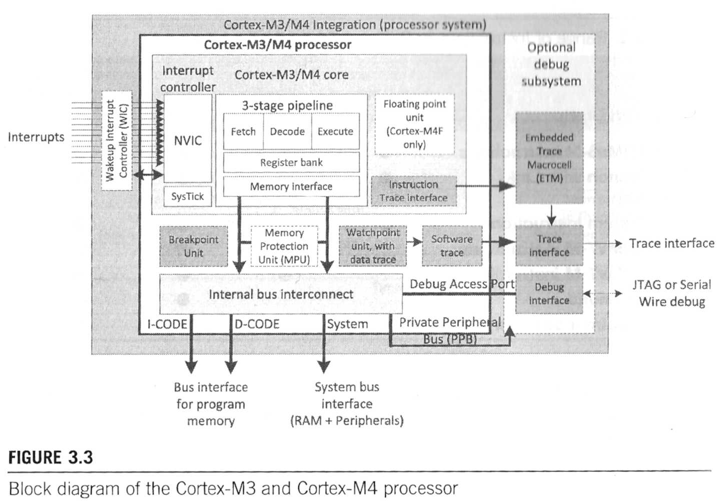

Naja Wert auf eine gepflegte Hand-Bibliothek scheint man ja hier nicht
zu legen ... Anbei das Blockbild für Cortex-M3 und -M4 aus ISBN:
978-01-12-408082-9.
Da steht 3-stage Pipeline und das bezieht sich wohl auf die
Execution-Unit allein (Fetch/Decode/Execute), das Speicherinterface ist
extra aufgeführt und wird wohl nicht zu den Pipeline-Stages
hinzugerechnet.
Aber da ARM ein ganzer Zoo an CPU's ist, gibt es wohl auch einige mit
höheren Angaben zu pieline-stages, eher aus der auf Performance
gezüchteten A-Reihe, statt der für (stronspar-embedded) optimierten
M-Reihe. Beim ARM-11 sollen es wohl 7 stages sein.
Solche Bilder sind für die Aussage zu den Pipeling-Stufen ungeeignet.
Dafür sind sie auch nicht da.
Kann man nicht, weil der Begriff "Ausführungszeit" mehrdeutig ist.
Atmel/Microchip geben das an, was man in der Branche als "Latency"
bezeichnet. Wie lange man drauf warten muss, bis es weiter geht. Die
Fetch-Stage ist da nur drin, wenn sie relevant ist: bei Sprüngen. Das
interessiert den Programmierer nämlich weit mehr als die Details der
Mikroarchitektur.
Wie ist das möglich, wo ARM doch 1 Takt für ADD dokumentiert? ;-)
Weil die latencies einfach auf den Ladebefehl davor resp. danach
geschlagen werden, siehe Anhang.
Wobei dort von 4 stages pipeline die Rede ist. ARM ist halt ein Zoo an
Prozessoren.
