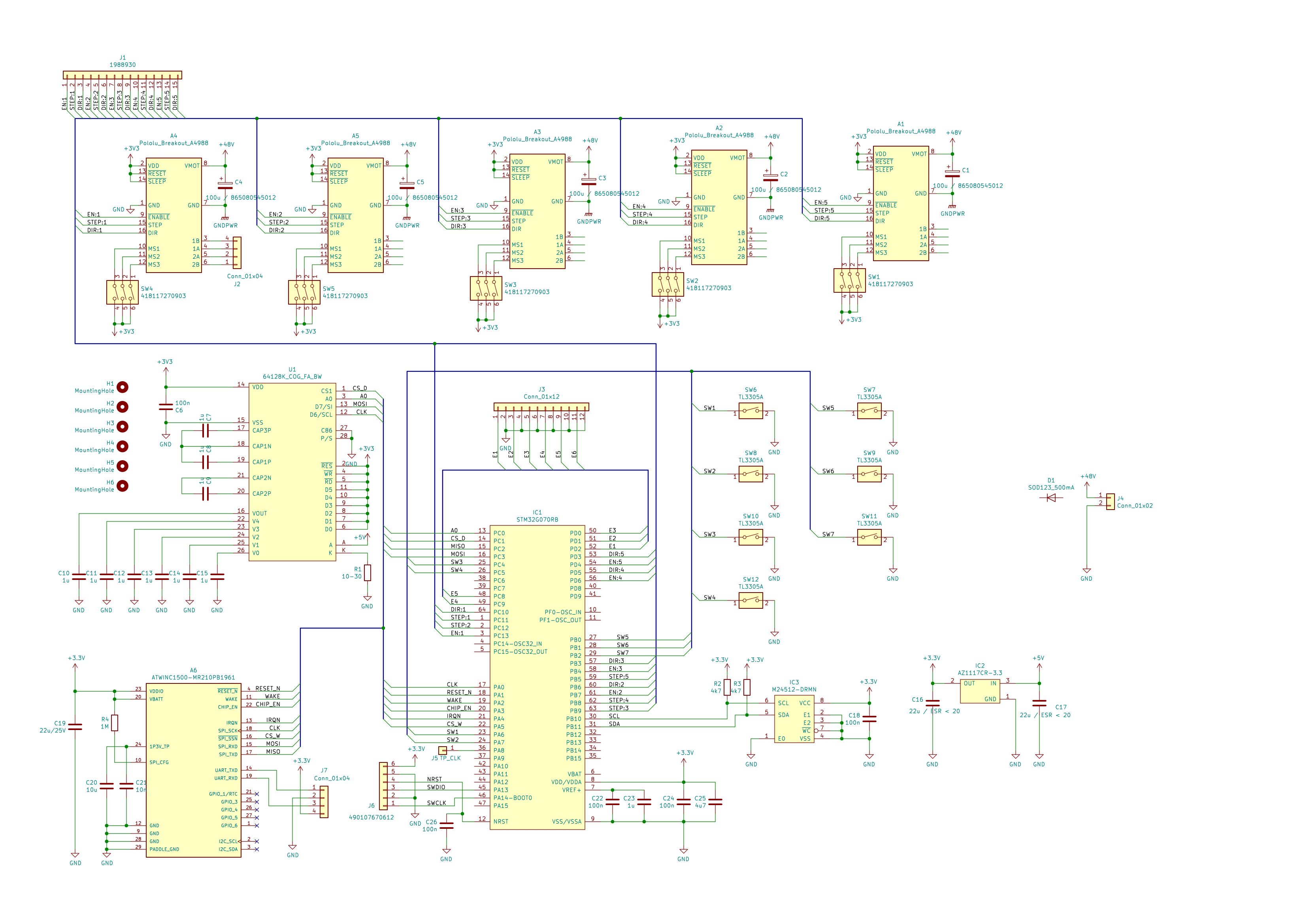

Für eine CNC Fräse baue ich mir meine eigene Leiterplatte und habe ein
paar Fragen zum Schaltplan bzw. praktischen Ausführung.
Ich benutze einen STM32 und die externen Motortreiber verwenden alle 5V.
Da die meisten GPIOs vom STM32 5V tolerant sind, würde ich die mit einem
Pullup als Opendrain konfigurieren. Den Pullup setze ich direkt an den
Mikrocontroller (oder an die Buchse) und die Steuerleitungen gehen von
dort zu einer Schraubbuchse o.ä.
Da ja ein paar Zentimeter zurückgelegt werden frage ich mich, ob das so
ok ist? Sollte ich hier abgeschirmte Kabel verwenden? Muss ich noch
etwas machen, außer den GPIO + Pullup direkt an die Buchse zu verlegen?
Ebenso sollen die 6 Endschalter einfach von den GPIOs direkt an eine
Schraubbuchse laufen. Jeder Endschalter schaltet gegen Masse und hat
daher auf jeden Fall ein geschrimtes Kabel.
Als Motortreiber verwende ich entweder externe oder auf der Leiterplatte
auflötbare A4988 Module.
Die 5V Pullups habe ich im Schaltplan noch nicht integriert.

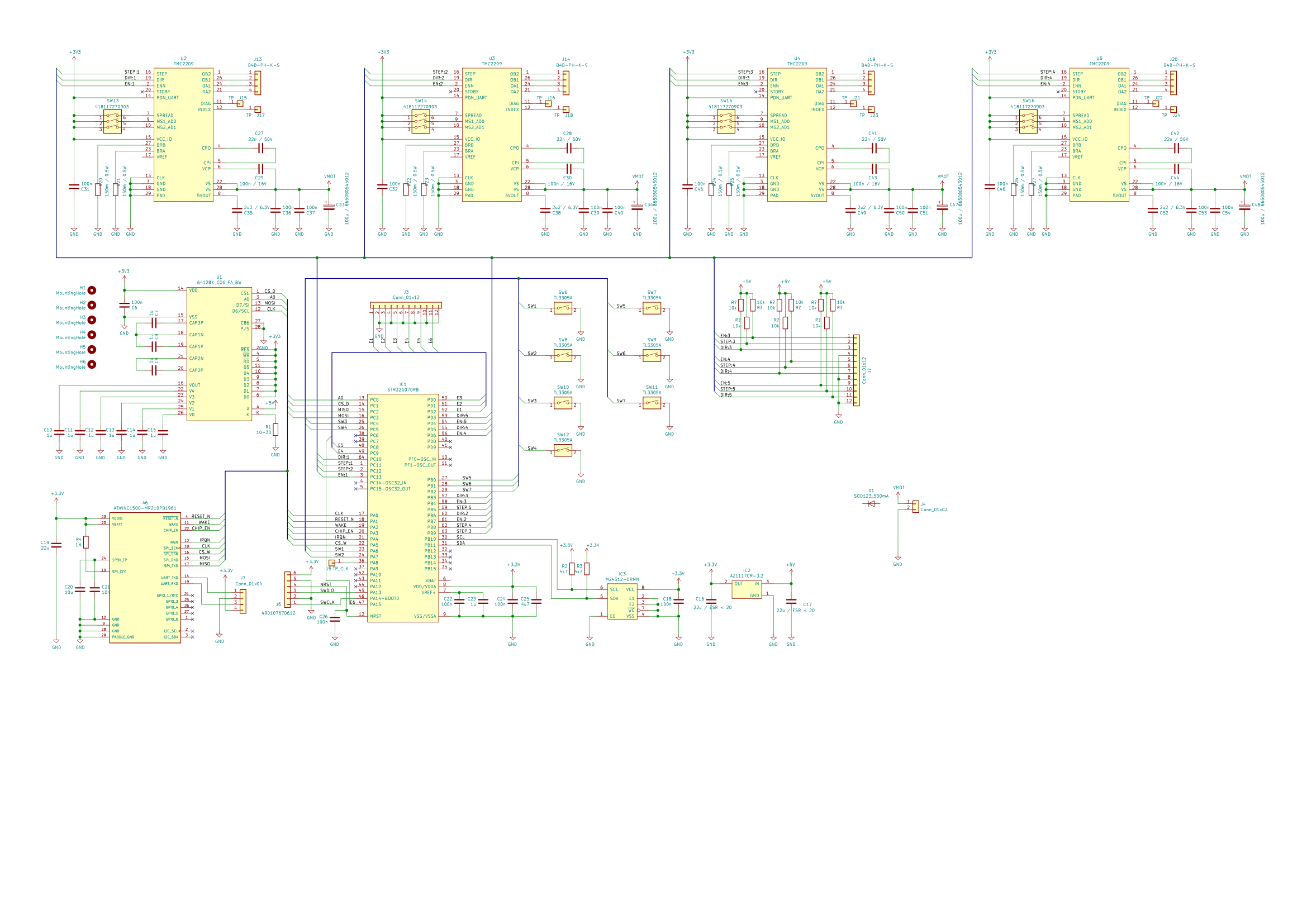

von CNC (Gast)
Einmal als PNG und als PDF.
Den ersten Fehler habe ich bereits gefunden, so erhalten die Module 48V.
Das ändere ich gleich mal.
von Magnus M. (magnetus) Benutzerseite
Woher sollen die +5V an IC2 kommen?
von CNC (Gast)
Korrekt, da bin ich mir noch nicht sicher ob ich ein Step Down oder
separates Netzteil anschließe. Kurz: Noch von nirgendwo.

Sind die Motortreiber auf der Logikseite jetzt mit 3V3 oder 5V versorgt?
LG, Sebastian

Kleiner Tipp aus Erfahrung..hab auch meine eigene CNC Fräsen-Steuerung
gebaut. Nimm lieber einen Schrittmotortreiber von Trinamics, die sind
deutlich leiser und bieten andere Vorteile, wie Stromreduzierung im
Stillstand etc...
Ich verwende z.B. den TMC2209, der hat bis 2A Motorstrom und kann von
5.5 bis 28V betrieben werden. Falls du einen Referenzschaltplan
brauchst, melde dich
von K. S. (the_yrr)
wirklich notwendig wirds nicht sein, aber ich hätte für alles an
Signalen was die Platine verlässt wenigstens einen Serienwiderstand und
Klemmdioden eingefügt. Also hier bei den Endschaltern, Motortreiber
abhängig davon wie weit weg und wie die wirklich angeschlossen sind.
Aus meiner eigenen Erfahrung mit meiner CNC Fräse (und Arduino) ohne
geschirmte Kabel: Plan ein paar Entstörkondensatoren (100nF) auf der
Platine für die Endschalter ein. Ich hatte die erst nicht und dachte die
internen Pullups reichen - das gab immer wieder Fehlauslöser, sobald die
Fräse lief. Dann hab ich den zweiten Schaltkontakt (Wechsler) mit Vcc
verbunden, so dass da ein kräftiges High anlag. Brachte garnichts. Erst
mit 100nF in der Leitung gegen Masse kurz vor dem Controller gehts jetzt
zuverlässig.
Ansonsten streng genommen eine Gemeinheit bei der 5V Toleranz: Die 5V
toleranten GPIOs dürfen maximal +4V gegenüber Vcc haben. Wenn jetzt der
3.3V Spannungsregler ein paar µs braucht bis er 1V überschreitet aber 5V
sofort anliegen, hast du bis dahin streng genommen die absolute Maximum
Ratings überschritten, wenn du da extern einen Pullup oder
vergleichbares gegen +5V hast.

von CNC (Gast)
Jobst M. schrieb:
> Man kann nur einen Motor anschließen. Die anderen 4 Treiber haben gar
> keinen Anschluss dafür.
Das stimmt, ich habe mich jetzt für einen Stecker entschieden.
Mit 3,3V.
Habe mich mal eingelesen, und den Schaltplan dahingehend geändert. Ich
werde 4 Treiber auf der Leiterplatte vorsehen. Hiervon können zwei nicht
bestückt und über die Leiste externe Treiber angeschlossen werden. Ein
5. kann nur extern angeschlossen werden.
Werde ich noch ändern.

von CNC (Gast)
Sebastian schrieb:
> Haben sich damit die Fragen zu Open Collector und Pullup aus dem
> Eingangsbeitrag erledigt?
Ich habe noch einen älteres Thema dazu hier gefunden. 100nF an den GPIO
gegen Masse und einen Pullup nach 3.3V bei den Endschaltern.
Bei den open Collectoren habe ich wenig Angst, dass die durch
Einschaltzeit Verzögerung kaputt gehen. Jedoch war der einzige Hinweis,
dass ich einen Reihenwiderstand einfügen soll. Vermutlich wegen
Reflexionen auf der Leitung, aber bei den niedrigen Frequenzen?
von Thorsten S. (thosch)
Ich sehe keinerlei EMV-Maßnahmen und keinerlei ESD-Schutz!
Externe Endschalter ohne ESD-Schutzdioden, ohne jeglichen
Serienwiderstand, komplett ohne Filterung, ohne extra
Pullup-Widerstände, nur mit den internen μC-Pullups - sowas fliegt dir
in der Praxis ganz schnell mit Fehlfunktionen bis zu defekten μC-Pins um
die Ohren...
Die Ströme in so einer Motorsteuerung erfordern ein äußerst sorgfältigrs
Layout, um die Motorströme aus dem μC-Teil rauszuhalten.
Ich würde sowas nicht mehr als zweilagige Platine layouten, sondern
mindestens 4 Lagen vorsehen um eine unzerschnittene Masselage zu haben.
von Paul (Gast)
- 100nF an die Logik Seite von U1-U5
- gibt es einen sinnvollen Grund für J1? Würde ich aufteilen auf 5
kleine Debug Steckverbinder direkt an A1-A5, lässt sich besser routen.
Sonst ziehst du dir die Steuersignale sinnlos quer über die PCB und
machst sie anfälliger
- VBAT am STM an 3V3 + zusätzlicher 100nF
- D1 nicht angebunden
- keine ESD Schutz Maßnahmen an Ein und Ausgängen
- kein Filter/Puffer für die 48V Versorgungsspannungen
- woher kommen die 5V am AZ1117?
- C25 darf auch 22uF sein, den hast du eh schon drauf am AZ1117
Vorschläge:
- MS von U1-U5 als Lötjumper, stellst du nur einmal ein und spart dir
Platz für besseres Layout bei kritischeren Komponenten
- Reset nicht hart belegen, evetuell sogar an den uC führen um
Komponeten gezielt resetten zu können
- willst du wirklich keinen Quarz anschließen? Reicht dir die
Genauigkeit vom interen OSC? Ich würde ihn zumindest vorsehen auf der

von CNC (Gast)
Die 5V und D1 sind noch nicht geklärt. Da muss irgend ein Stepdown hin,
welcher habe ich mich noch nicht entschieden. Daher fliegt das auch noch
in der Luft.
Erledigt:
Folgt:
Fragen:
Für die Endschalter plane ich jetzt 100nF nach GND, 2k7 nach +3V3 und
eine ESD Diode. Einen Serienwiderstand plane ich nicht, da hier
eigentlich keine  schnellen Signale drauf liegen, sondern nur ein/aus.
Bei den Steuerleitungen zu den externen Motortreibern werde ich hingegen
noch einen Serienwiderstand spendieren.
