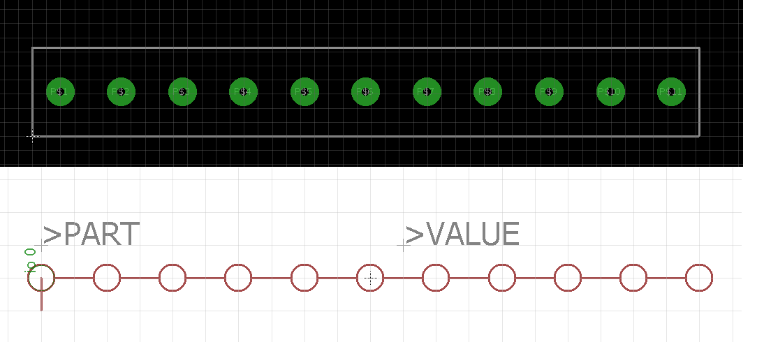

Hallo @all, nutze Eagle sehr selten und erstelle kaum Bauteile selbst. An ein "ganz einfaches" habe ich mich herangewagt: Ein ist ein Blech zum Anschluß von Kabelschuhen mit gleicher Anzahl Pins. Die Pins im Package sollen also ein Netz sein, im Symbol zum zeichnen kontaktierbar sein und "Show" die Verbindungen anzeigen. Ich habe nichts vergleichbare in der Bib gefunden zum abgucken, wer hat da Tips? CYL Uwe
Wenn du an 11 Stellen ein wire anschließen möchtest, muss das Symbol 11 Pins haben. Das Package hat natürlich 11 Pads, also kann man im Device alle 1:1 verbinden. Damit die auch mit Kupfer verbunden werden, legt man im Package ein Polygon im Layer 16 (meinetwegen auch im Layer 1) quer über alle Pads.

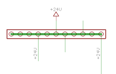

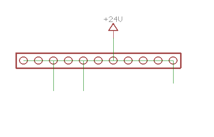

Im Schaltplan gibt es trotzdem noch keine Verbindung zwischen den Pins. Jetzt wird gemogelt: Alle Pins werden im Schaltplan ganz normal verbunden, und zwar innerhalb des Schaltzeichens (was normal total unmoralisch wäre). Damit das nicht auffällt, ändert man nachträglich die Strichstärke auf 0.04, also genauso dick wie die Verbindungspunkte sind (evt. auch noch dicker).
Edit: statt die innere Verbindung dicker zu machen, kann man auch nachträglich die Verbindungspunkte löschen. Elektrisch änder das nichts.

Danke, scheint die einzige Möglichkeit zu sein. So hab ich es ja, dann kommen alle Abfragen wegen Netze verbinden aber ist ja nicht so oft. Wofür ist das Polygon gut?

Ich hatte gehofft, dass man dann im Board die Leiterbahnen nicht verlegen muss. Das klappt wohl nicht. Immerhin gibt es DRC-Fehler, wenn man im Schaltplan einen Pin an ein anderes Netz anschließt oder eine Verbindung vergisst.

Ich wollte möglichst viel Ähnlichkeit mit der Vorlage, da sind die Verbindungen ja im Symbol-Layer gezeichnet.

Welchen Grund gibt es überhaupt für so ein verkrumpeltes Symbol? Das ist eine Buchse mit 11 verbundenen Kontakten und so kann man das Symbol auch zeichnen. Bei einem Transistor o.ä. geht das doch auch.

Du hast als Pinfunktion nicht "sup", habe es nun auf io geändert.
"io" war keine Absicht, das ist die Default-Einstellung. "pas" oder "pwr" sollte eigentlich bessere Fehlermeldungen geben, aber keine Abfrage.
"pwr" verbindet doch, geht gar nicht. War aber mein erster Versuch, in der Klemme keine aber alle pin1 aller Klemmen waren verbunden. Für mein außergewöhnliches Bauteil gibt es keine einfache Lösung. Per Scribt könnte die Verbindungen im Schaltzeichen für Änderungen deaktiviert werden, mir ist der Aufwand zu hoch (soll heißen ich kann es nicht).

Das gilt doch nur, solange kein anderes Signal angeschlossen wird? Also, das Symbol bekommt 11 Pins "pwr" mit den Namen "KLEMME@1" bis "KLEMME@11". Damit sind zunächst global alle Klemmen verbunden. Nee, ich geb' auf :(
