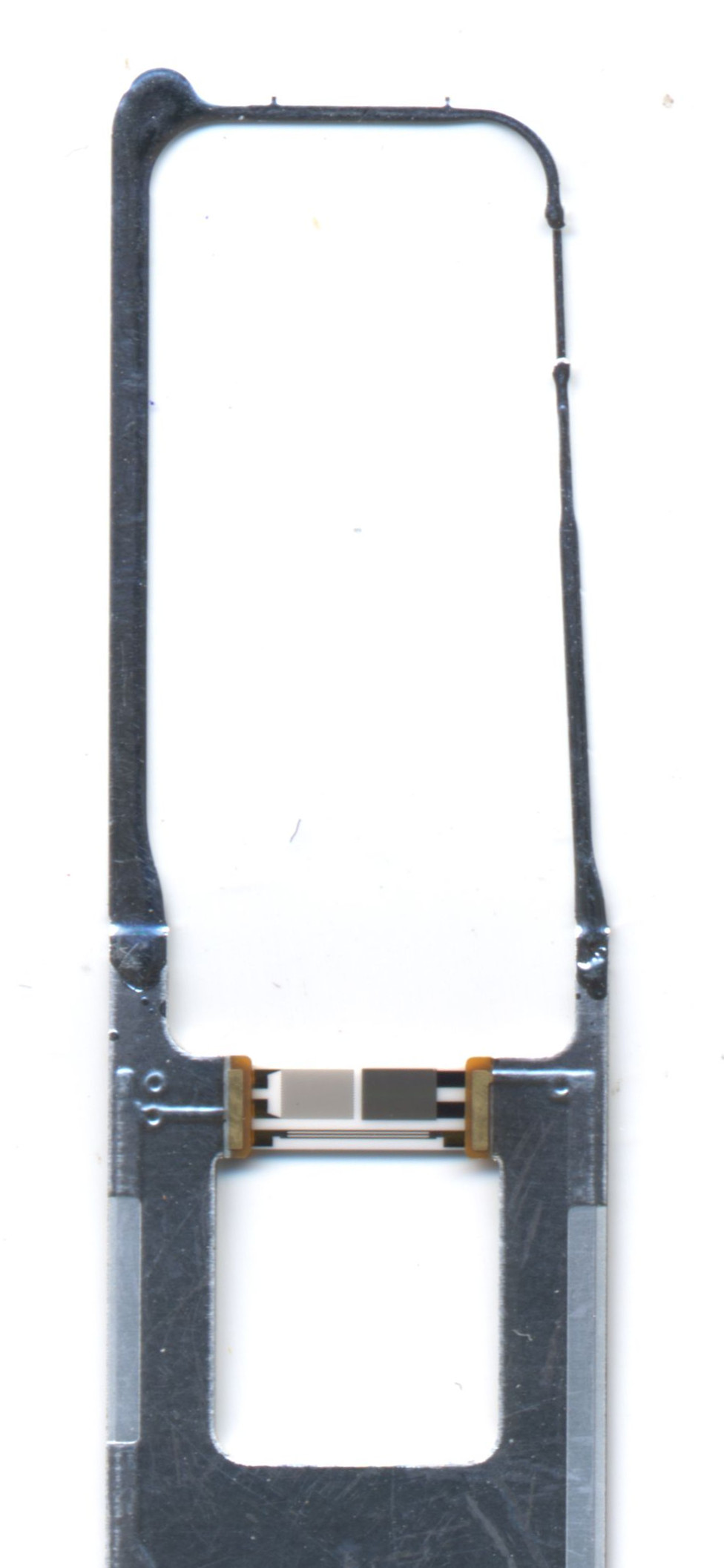

Ein Feuchtesensor aus dem Bereich der Metrologie willst du vermutlich
nicht - wobei so was bei jedem Wetterballon (Vaisala RS41 - siehe Foto)
mitfliegt, aber jeweils kurz vor dem Start kalibriert werden muss ...
