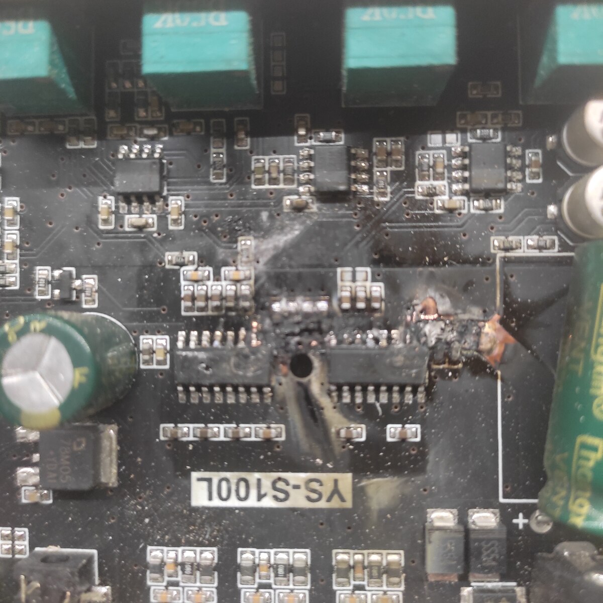

Hier ein Bild,er ist direkt unter dem Kühlkörper abgebrannt.
Es geht mir weniger um das zu ersetzen, sondern mehr um zu verstehen
warum?

von Thomas S. (Firma: Chipwerkstatt) (tom_63)
> warum?
Das Ding ist einfach nur noch Schrott.
Die Analyse, warum das so passierte, kann Dir hir warscheinlich keiner
mehr geben.
Oder das Ladegerät gibt stromstarke Pulse aus, die eine erhöhte Spannung
nach sich ziehen.

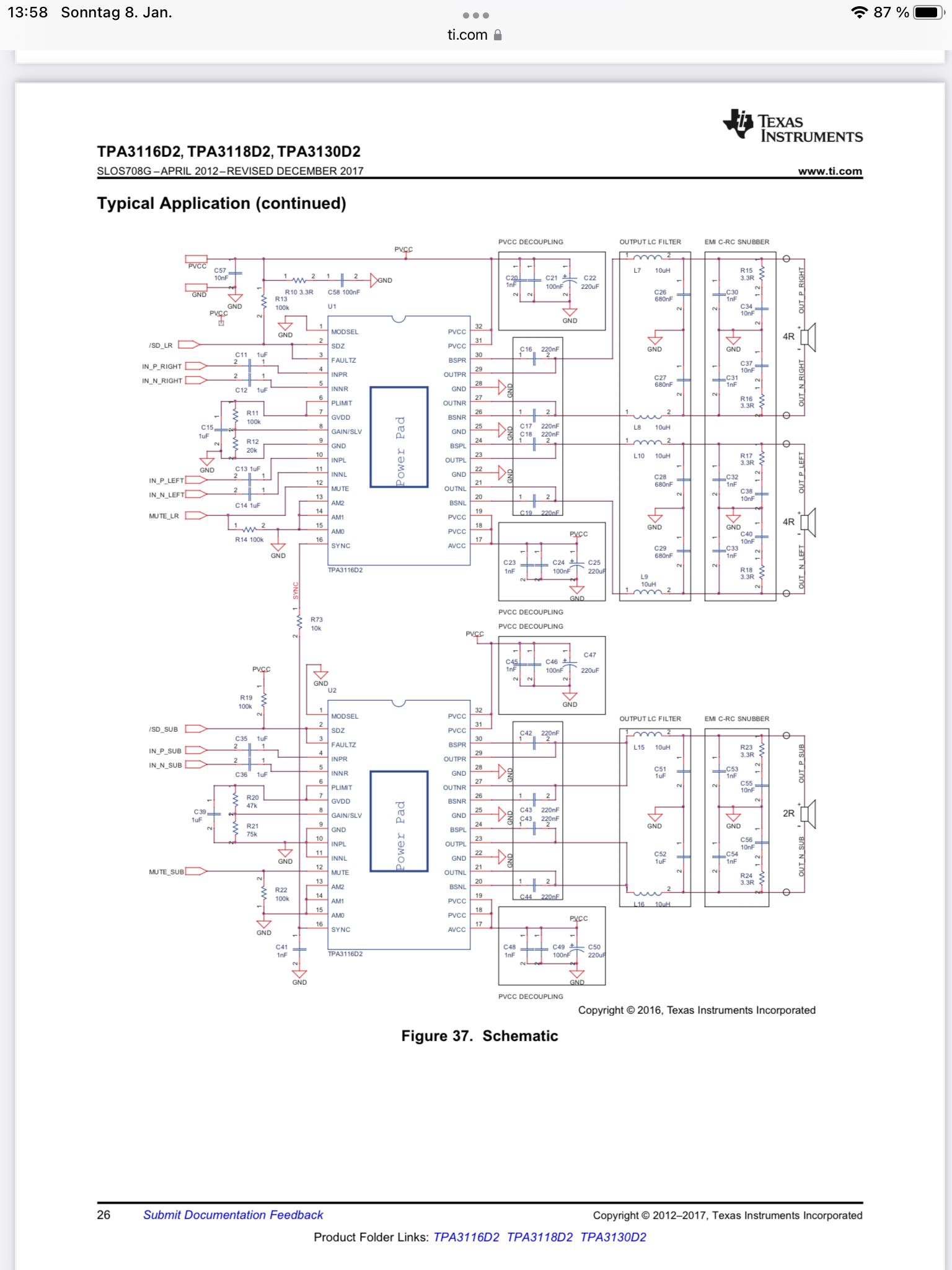

https://de.aliexpress.com/item/1005002778121545.html
Anscheinend gibt es ein Original und einen Nachbau, der andere Bauteile
enthält. Hier ist ein TPA3116D2 genannt, der aber ein 32-poliges
SMD_Gehäuse hat:
https://www.ti.com/lit/ds/symlink/tpa3116d2.pdf
während hier zwei SO-16 abgebildet sind.
Die alte Weisheit "es gibt nichts was man nicht noch billiger und
schlechter herstellen könnte als andere" gilt immer noch.

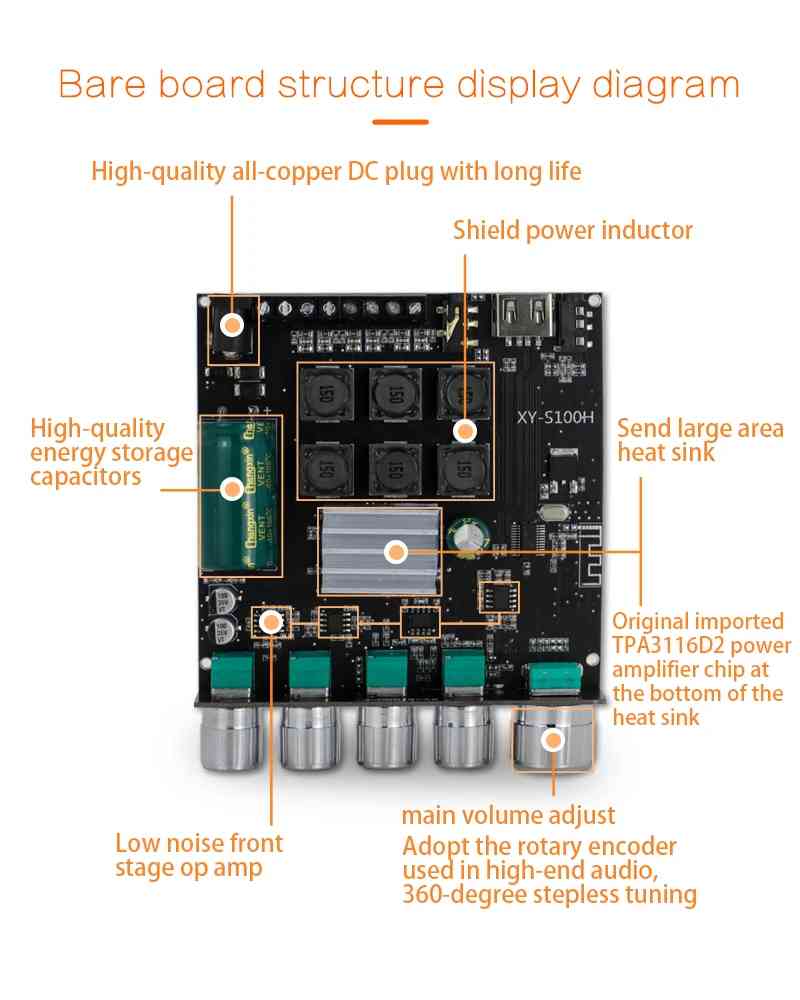

Wenn schon die Bauteile nicht dem Original entsprechen, kann es gut
möglich sein, dass auch die (dem TI_Datenblatt entsprechenden)
angegebenen 2*50 Watt und die maximale Betriebsspannung nicht mehr
stimmen.
Was steht denn auf den beiden Verstärker-ICs drauf, oder eventuell
darunter? Es sind vermutlich ebenfalls "digitale" Audioverstärker, also
irgendeine stromsparende PWM-Schaltung, aber für Stereo zwei ICs, statt
einem.

von Henry H. (Gast)
Christoph db1uq K. schrieb:
> Der eigentlicher Verstärker sitzt vermutlich unter dem Kühlkörper und
> dürfte kompliziert zu ersetzen sein.
Sollte man sowieso nicht ersetzen, sonst sendet der Störsender wieder.
Die Chinesen haben doch glatt die Ausgangsfilter weggelassen.
von Stefan F. (Gast)
Lass uns das mal wie beim Doktor machen. Erst die Anamnese, dann die
Diagnose. Ich habe ein paar Fragen dazu:
1) Welche Ladegerät hast du verwendet? Benenne es genau genug, dass man
die technische Beschreibung dazu finden kann, oder scanne sie ein.
2) Wie sind die Baugruppen mit einander verbunden? Dabei interessiert
mich auch die Stromversorgung bis zur Quelle (Steckdose), und zwar nicht
nur vom Ladegerät sondern von allen Teilen die dabei elektrisch
miteinander verbunden waren. Zeichne eine Skizze oder mache Fotos.
3) Wie viel Strom liefert das Ladegerät maximal?
4) Wie viel Volt liefert das Ladegerät maximal (nicht die Akkuspannung,
sondern bitte ohne Last messen).
5) Baue bitte alles nochmal auf und messe mit einem Multimeter die
Spannung zwischen dem GND Ausgang des Ladegerätes und Erdung von der
Steckdose. Und zwar AC und DC (schreibe beide Werte auf). Wenn da mehr
als ein paar Millivolt sind, dann schalte einen Widerstand mit 1-10 kΩ
parallel zum Multimeter und messe nochmal (schreibe auch diese Werte
auf).
6) Hast du ganz sicher die im Eröffnungsbeitrag gezeigte Variante des
Verstärkers verwendet? Wenn nicht, korrigiere deine Angabe.
7) Welche Lautsprecher hast du daran angeschlossen. Letztendlich
interessiert mich dessen Schaltplan, insbesondere von der
Frequenzweiche. Es sind nämlich nicht alle für den Betrieb an
ungefilterten Class-D Endstufen (also an hohen Frequenzen im MHz
Bereich) geeignet. Wie lang sind die Lautsprecherkabel?
An die Elektroniker:
Ich bin erstaunt, dass der im Eröffnungsbetrag gezeigte Verstärker keine
Spulen am Ausgang hat. Sind solche Geräte überhaupt zulässig, wegen EMV?
von Michael B. (laberkopp)
Glaubst du, EMV interessiert den betrügerischen Chinesen, der schon bei
der Leistung gelogen hat und ein Fake-Produkt mit anderem Chip
hergestellt hat ?
Das Original mit TPA3116D2 besass ja noch Spulen als Ausgangsfilter.

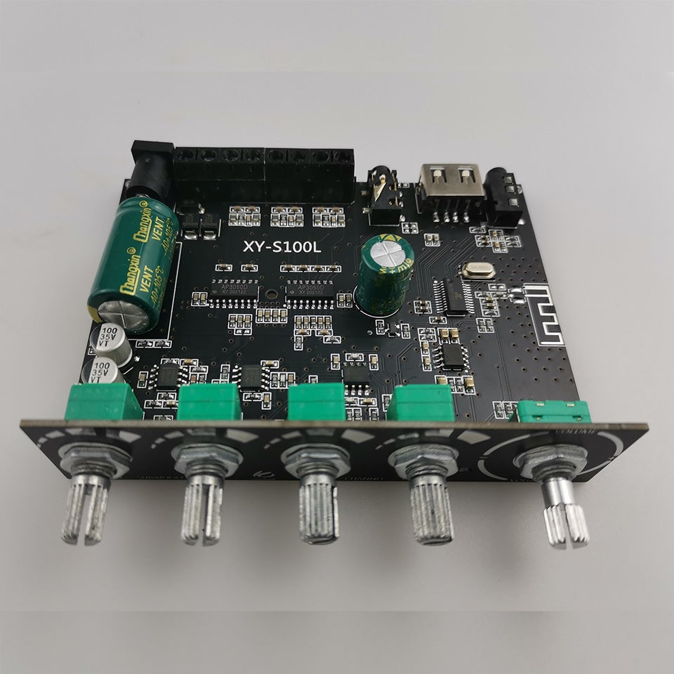

von Thomas R. (thomasr)
Zum AP3050D findet sich nichts sinnvolles im Netz, Hersteller soll
JINGERL ein? Angeblich pinkompatibel mit dem TPA3116D2
Hier sind die Unterschiede genannt:
https://www.dhgate.com/product/tpa3116d2-bluetooth-5-0-2-1-channel-power/760611553.html
AP3050 50W*2+100W AUX Bluetooth 5.0 = $28
TPA3116 50W*2+100W AUX Bluetooth 5.0 = $32
There are two versions of this product. The main difference lies in the
difference of the amplifier chip used, the difference of the output
filter or not, the difference of the size.
A100H,S100H adopts imported TPA3116D2,S100L adopts domestic AP3050D,
The A100H has no USB player function and only AUX+ Bluetooth input for
more stable sound quality
Das AP3050 ist ein "heimisches" (chinesisches) Produkt.
>Störsender
Es gibt demnach Typen mit oder ohne Filter
https://de.aliexpress.com/item/1005002199604361.html?gatewayAdapt=glo2deu
dieselben Typen, dazu noch "AP15H nimmt inländischen AP3016"

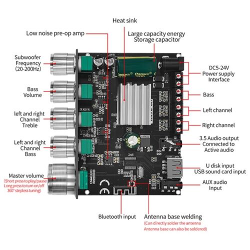

Hier habe ich noch einen Abbildung ohne Kühlkörper gefunden, "AP3050"
ist lesbar.
Die 100 Watt gelten anscheinend nur für einen 2 Ohm Lautsprecher.
Da das (zumindest im TPA3116) schon intern Brückenverstärker sind, kann
man die Ausgänge nicht mehr in Gegentakt benutzen, höchstens parallel
schalten.

Im originalen TPA3116D2 sind das keine Brücken, siehe
Applikationsschaltungen von TI. Dort wird diese 2.1 Konfiguration mit
zwei TPA‘s ausdrücklich beschrieben. Allerdings dann wirklich nur an
2Ohm.
Das ist aber ein spezieller Betriebsmodus "Mono Mode (PBTL)", der durch
Verbinden der beiden linken Verstärkereingänge mit GND eingeschaltet
wird.
Auf Seite 24 beschrieben. Zu den beiden "heimischen" Typen gibts ja
leider kein Datenblatt.

auch noch je zwei Halbbrücken parallel geschaltet. Was
insgesamt 4 nicht mehr als zuvor belasteten Endstufen
entspricht.
Hier ja der Fall - nur "Brücken" allein erlaubte halt
nicht einfach so die besagte Vervierfachung der P_aus.
Und auch jenes "PBTL (Parallel Bridge Tied Load)", also
(/auch) einzelne Endstufen parallel zu schalten und mit
dem doppelten Strom zu rechnen, klappt bei identischen
Endstufen in freier Wildbahn eher nicht... sondern nur
bei zwei in 1 IC integrierten, bzw. wenn der Hersteller
diese Betriebsart zuläßt, sie in DaBla / AppNote steht.
Ansonsten aber ist normalerweise genau das von mir oben
beschriebene Vorgehen angesagt: Doppelte Lastimpedanz,
und daran auch "nur" doppelte Leistung.

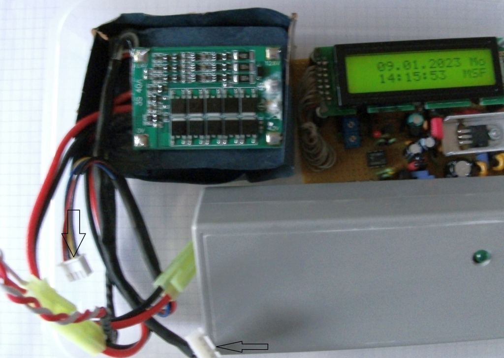

von Karl B. (gustav)
also komme auf den Thread wegen der Akku-Geschichte.
Vorher hatte ich NiMHs. Und nur zwei Pole. Ein Tamya-Konnektor mit Plus
und Minus.
Habe auf LiPos umgestellt (3s) und benötige für das Ladegerät jetzt
zusätzlich 4-polige Load-Balancer Anschlüsse.
Diese werden beim Entladen nicht zusammengesteckt.
Beim Laden trenne ich die zweipoligen Tamya vom Gerät und
verbinde den passenden (verwechslungssicheren Steckkontakt) mit dem
Ladegerät Plus und Minus. Zusätzlich der passende Balanceranschuss.
Dann wird geladen.
Ist zwar etwas umständlich, funktioniert aber dank "idiotensicherer"
Steckverbindungen super.
BMS wird also nur beim Entladen gebraucht zum Zwecke der Verhinderung
der Tiefentladung. Könnte mir die Extra herausgeführten 4-poligen
Load-Balancer-Anschlüsse auch schenken. Da BMS ja auch beim Laden aktiv
werden kann.
Aber ich möchte über das verwendete Ladegerät (X-Peak) über Monitor
kontrollieren.
ciao
gustav
