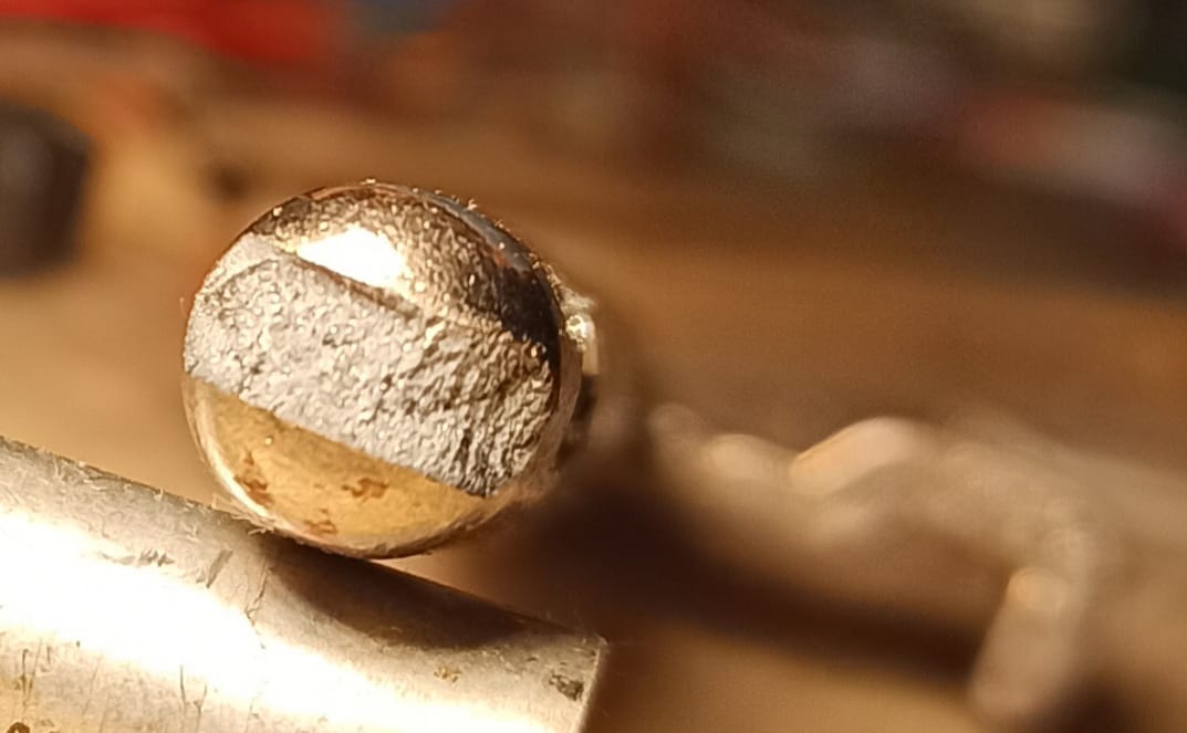

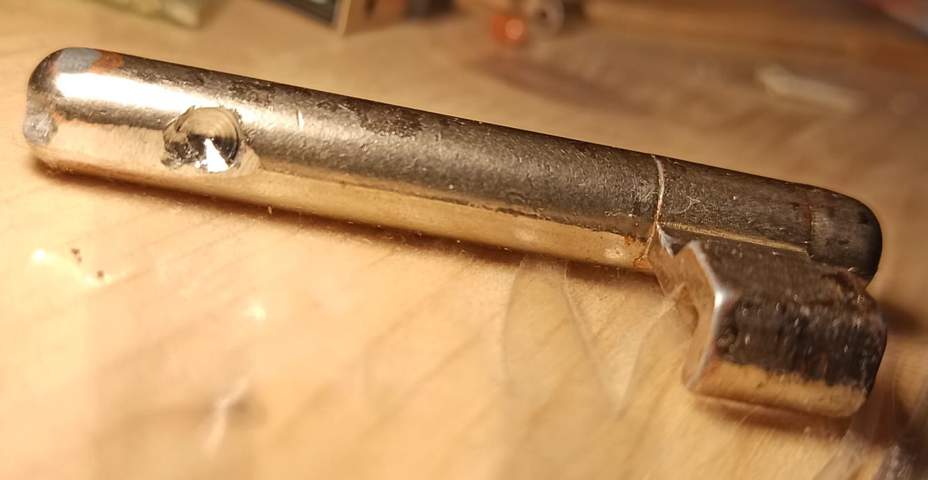

Aus welchen Metall oder Legierung könnte dieser einfache Schlüssel sein.
Ob Vor oder Nachwende Zeit kann ich nicht sagen.
Dieser Schlüssel fiel von etwa 1,5 m auf Fliesen.
Das Ergebnis ist im Bild zu sehen,Griff abgebrochen ohne das ich einen
schon länger bestehenden Bruch erkennen kann.
Das ist auch ein einmaliges Ereignis in meinen Leben.

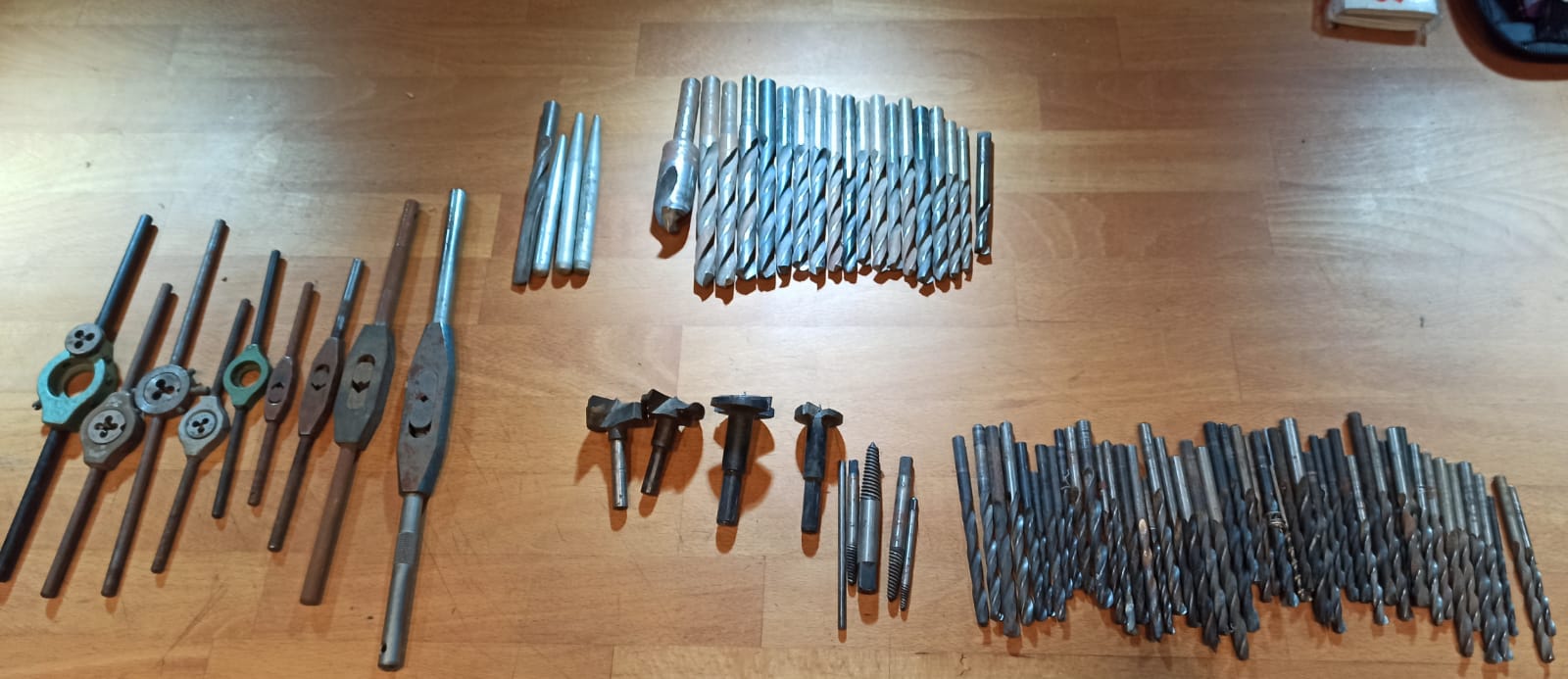

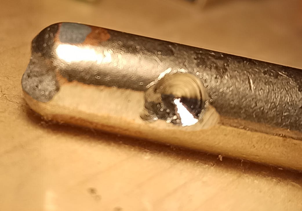

Habe versucht ein Loch zu bohren.
Die Neuzeitbohrer waren nicht zu gebrauchen.
Meine alten DDR Bohrer schafften es noch nicht.
Vielleicht morgen mit neuen Schliff.
Mist ist es, da es nur ein Kellerschlüssel gibt.

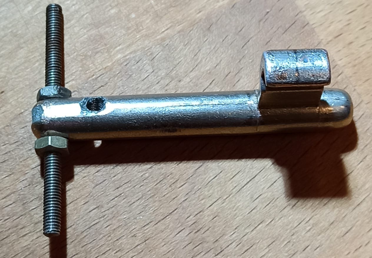

Wollte erst mal einen provisorischen Griff anbringen.
Ist das schon mal einen passiert?
Schweißen oder hart löten lassen wir mal.

Dem Bruchbild nach ist das grober Guss und damit einer mechanischen
Bearbeitung gegenüber widerspenstig.
Ist der Schlüssel magnetisch?
Lässt er sich problemlos abfeilen?
Auch, wenn Du es zu Anfang ausgeschlossen hast, mit der Propangasflamme
Hartlöten wäre mir einen Versuch wert.

Al. K. schrieb:
> Welches einfache Metall bricht bei einen Fall aus 1,5 m.
x-beliebiger Grauguss, der ist spröde. Dass es irgendein Metallguss ist,
siehst du vorn am Bartansatz.
Allerdings hätte ich Grauguss jetzt nicht gerade für
bearbeitungsresistent gehalten; auf Grauguss-Teile haben wir im
PA-Unterricht mit der Hand Gewinde geschnitten.

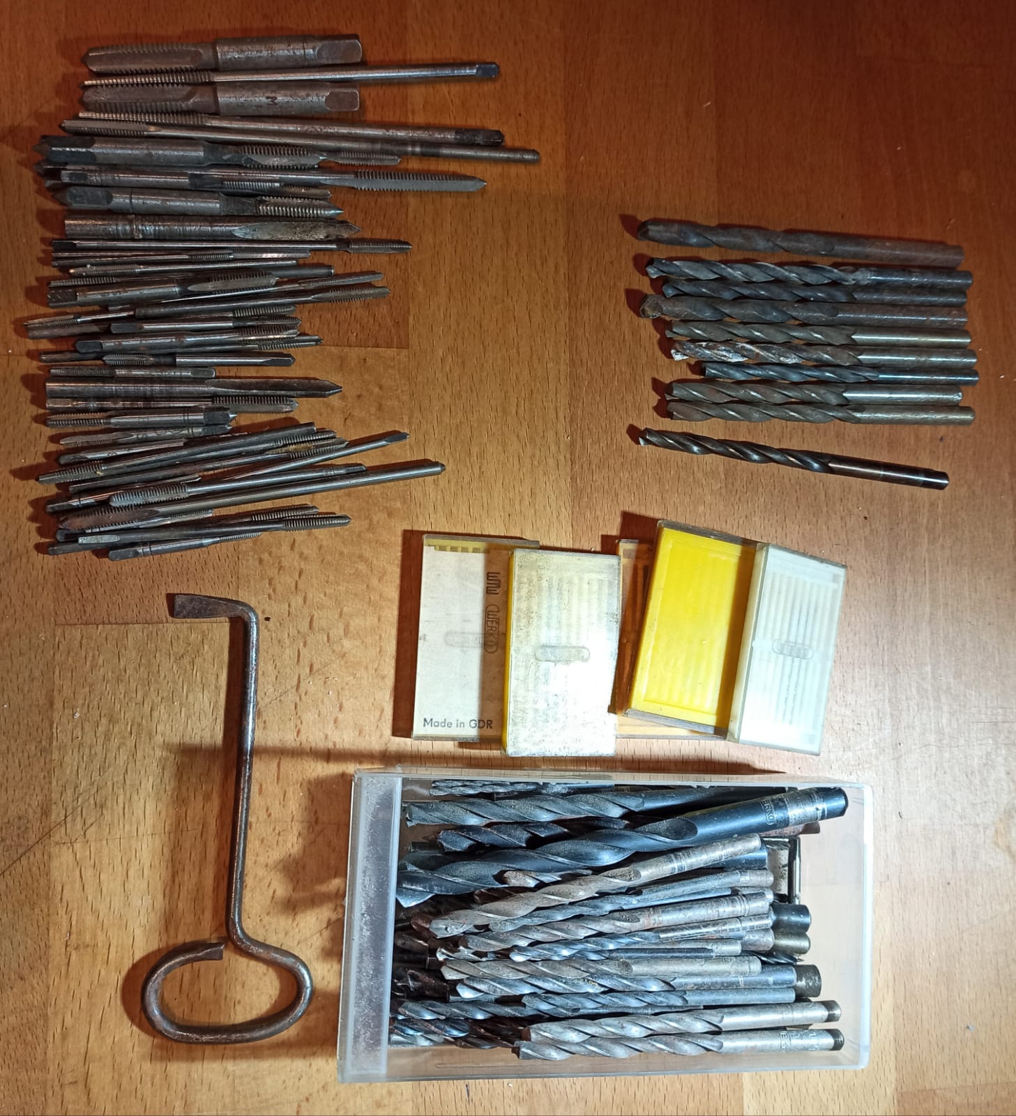

von Al. K. (alterknacker)
Thomas U. schrieb:
> Und bei Grauguss sogar ohne Bohröl o.Ä.!
Richtig, habe es mit Einen der gezeigten DDR Bohrer, über 40 Jahre alt,
gemacht.
Musste ziemlich viel Druck aufwenden mit einen Bohrschrauber.
Der Bohrer hatte sich schon ein wenig durchgebogen.
Das Halten aber DDR Bohrer aus.
Testweise auch mal M3 Gewinde geschnitten, mit Spuckenflußmittel.;-))
Trotzdem war das Abbrechen bei einen Fall von 1,5 m Höhe und 24 Gramm
Masse für mich ein einmaliges Ereignis.
Es möge sich derjenige melden welcher dies auch schon erlebt hat!
P.S.
Gut sichtbar ist auch der Winkelschraubenzieher.;-))
MfG
alterknacker

Die Frage nach dem Material ist allerdings noch nicht geklärt...
Deine Windeisen würden sich über eine gewisse Pflege sicher auch freuen!
Oder ist Öl inzwischen unerreichbar teuer?

Hallo Al. K.
Hier im Westen:
Die ganz alten aus dem 19 Jhd. waren aus niedrig legiertem Eisen und
warm oder kalt geschmiedet, später waren sie aus Grauguss, noch später
folgte Zinkdruckguss.
Grauguss und Zinkdruckguss ist beides nicht für extreme Festigkeiten
bekannt.
Speziell Graugruss neigt auch zum spröden brechen, Zinkdruckguss ist
etwas duktiler, hat aber deutliche Probleme mit Ermüdung.
Aus Messing sind solche Schlüssel eher selten, aber es gab sie oft
vermessingt. Auch Verchromungen sind häufig.
Moderne Schlüssel für Zylinderschlösser sind meistens aus Neusilber.
Lässt sich gut zerspanen und ist etwas duktil, aber lange daran
herumbiegen geht nicht, weil die Biegestelle schnell versprödet und
bricht.
Aber grundsätzlich können Schlüssel aus vielen Materialien sein. Ich
habe auch schon welche aus Bronze und Kunststoff gesehen.
In Deinem Falle würde ich auf Grauguss oder Zinkdruckguss tippen. Das
kann schon mal zerspringen, wenn es auf den Boden fällt.
Messing und Neusilber versprödet beim Biegen. Wenn jemand den Schlüssel
mal verbogen hat, und wieder geradegebogen, ist er meistens schon
angerissen. Der Riss kann sich weiterarbeiten. Ob Du dabei
Korrosionsspuren im Riss findest, hängt davon ab, wie lange das Ereignis
zurückliegt, und wie korrosiv die Umgebung ist und wie edel das Material
des Schlüssels ist. Speziell Neusilber ist aber schon relativ edel und
hält sich gut in einer trockenen Wohnungsatmosphäre.
Mit freubdlichem Gruß: Bernd Wiebus alias dl1eic
http://www.l02.de
Da das Material nicht magnetisch ist, war das bislang auch der Konsens
im Thread, dass es Zink-Guss ist.
Genauer gesagt: es erfolgt eine Kaltverfestigung. Nicht direkt
Versprödung, aber das Material wird sehr fest. Kann man durch Erwärmung
wieder korrigieren.
Die Kaltverfestigung bei Verformung ist ja auch der Grund, warum man
klassische Kupfer-Lötspitzen nicht zurecht feilen sondern hämmern soll.

Das erste Bohrloch war nicht Nutzbar.
Jetzt muss ich sehen wie ich ein Schlüsselring dranfummele.
Habe noch einige Schlüsselrohlinge aus ALU, werde  einen neuen Schlüssel
feilen.
MfG
alterknacker
Weshalb? Schlüssel anschliessend zu kurz geraten?
> feilen.
> MfG
> alterknacker
Richtig!
Aber ich komme aus einer zeit als man noch Schlüsselbärte feilen konnte.
MfG
alterknacker
Thomas U. schrieb:
> Am Ende einen Vierkant anfeilen,
Das wäre wahrscheinlich die einfachste Lösung gewesen.
Jetzt nicht mehr möglich, da durch das zweite Loch der Vierkant
nicht stabil genug wird.
MfG
alterknacker

https://www.mikrocontroller.net/attachment/583719/S_Bohrer.jpeg
In meinen Leben habe ich bis jetzt keinen Bartschlüssel gekauft!
MfG
alterknacker
