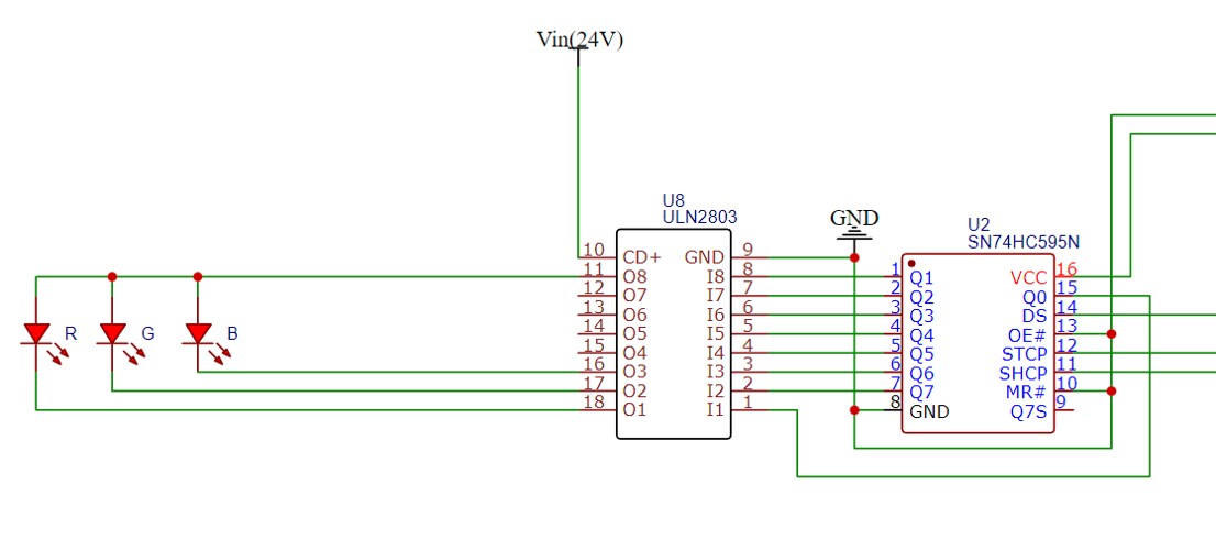

wir (Sohn 14 + papa) wollen aus unseren 24 V RGB  Leisten eine Matrix
6(3xRGB)) x 6 schalten. Dies über einen ESP8266 dimmbar programmieren
(Licht in Abhängigkeit von CO2, Lautstärke, Temperatur ...)
Problem, wie schalte ich eine Matrix über ein Schieberegister SN74HC595N
(3,3V) und einen ULN2803 (24V)?
Kann die RGB Streifen zwar Schalten an der Kathode der RGB Leiste: 24V >
RGB > ULN2803 > GND
jedoch nicht noch zusätzlich auf der Anoden Seite: 24V > ULN2803 > RGB >
GND
Idee war ja: 24V > ULN2803 > RGB > ULN2803 > GND
Idee wie eine Ansteuerung erfolgen kann?

Streifen und Matrix beißt sich und funktioniert nicht gleichzeitig, weil
die Streifen schon vorverdrahtet sind. Entweder du lötest die LEDs von
den Streifen runter oder du bestellst RGB LEDs ohne Streifen oder du
greifst zu WS2812 und verwendest 5V für deren Versorgung.

von Stefan F. (Gast)
Marko S. schrieb:
> Wie kann ich den viel höheren Bezugspunkt von 24
> V mit einem Register von 3,3 V schalten.
http://stefanfrings.de/transistoren/index.html#pnp
Weiter unten ist auch eine Variante mit MOSFET beschrieben.
Anstelle vom Schieberegister + ULN2803 kannst du den kompakten TPIC6B595
verwenden.
Wenn dann so:
24V > TD62783AP/UDN2981/UTC62783 > RGB > ULN2803 > GND
Ein Hinweis: wenn du LED in einer Matrix multiplext, dann sind die
natürlich merklich dunkler, weil sie nur 1x pro Multiplex-Zyklus
angesteuert werden. Wenn du also 8 Spalten hast, leuchtet jede LED nur
1/8 der Zeit.
Für die gleiche Helligkeit müsstest du den 8-fachen Strom durch die LED
schicken. Das hält nicht jede aus.
Und noch einer: es ist gar nicht so einfach, gemultiplexte LEDs zu
dimmen...
von J. S. (jojos)
Das IC P9813 ist dafür geeignet, das wird auch von WLED unterstützt.
https://mikroshop.ch/NeueProdukte.html?gruppe=7&artikel=2324
Da ist ein Link zum Datenblatt, für 24 V müsste man prüfen ob die MosFET
geeignet sind oder eigene Platinen bauen.

Bei einem 24V RGB-Streifen sind wahrscheinlich immer mehrere LEDs in
Serie geschaltet und du darfst den Streifen nur an gekennzeichneten
Stellen aufschneiden. Bei so einem Typ wird das also nichts mit
24V-Matrix, abgesehen von dem Ansteuerthema.
Um dazu genauer etwas sagen zu können, müsstest du verraten, wie in
deinem Streifen die LEDs verschaltet sind.

Gemeinsame Anode für 5 x 24 V (Typ sollte 5050) sein
Also wie gesagt: du kannst bestenfalls solche kompletten 24V-Segmente
multiplexen. Nicht aber eine einzelne LED darin.
Marko S. schrieb:
> aus unseren 24 V RGB  Leisten eine Matrix 6(3xRGB)) x 6 schalten
Da sind irgendwie zu viele Klammern und Unbekannte. Was ist mit 3xRGB
gemeint?
Zeichne doch einfach deinen Schaltplan mal weiter mit den LED-Streifen.
Und bedenke dabei, dass jede einzelne LED (bzw. wenigsten jede einzelne
Farbe/Spalte/Zeile) ihren eigenen Vorwiderstand braucht. In deiner
Gesamtschaltung müssen also mindestens RGB*6 = 18 Widerstände
auftauchen.
