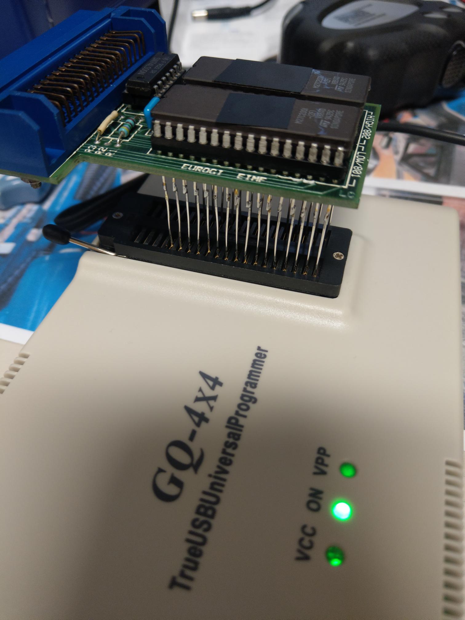

OP #7343490
sorry, dass ich mich jetzt erst melde. Ich kam leider nicht dazu, mich meinem Hobby zu widmen.
Ich habe nicht mehr probiert, die Eproms aus dem Sockel zu bringen. Stattdessen habe ich mich der Sicherung der Software gewidmet. Ich habe ganz einfach die Pins verlängert, um Kontakt zum Prommer zu bekommen. Hat ganz gut funktioniert.
Thomas
#7343681

OP #7343746
Uwe B. schrieb:
Mit ein wenig Glück hast du sogar den Inhalt des einen jeweiligen Eproms ausgelesen, mit dem Adressdecoder mit offenen Eingängen dabei.
Apropos Adressdecoder, funktioniert der noch nachdem der Eprommer seine Ausgänge bestromt hat?
Ziemlich krank was du veranstaltest.
Uwe
Danke für die Blumen........ Ob die ausgelesenen Daten tatsächlich funktionieren, kann ich in ca. 2 Wochen sagen. Ich habe mittlerweile die Ersatzteilnummer des Moduls herausgefunden und ein gebrauchtes zu einem Spotpreis bei Ebay geschossen. Auf diesem werde ich die soeben gebrannten EPROMS testen.

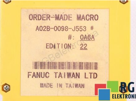

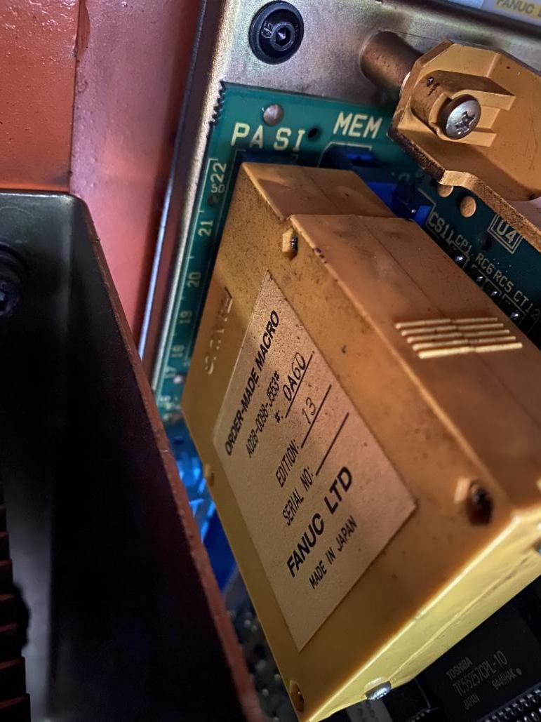

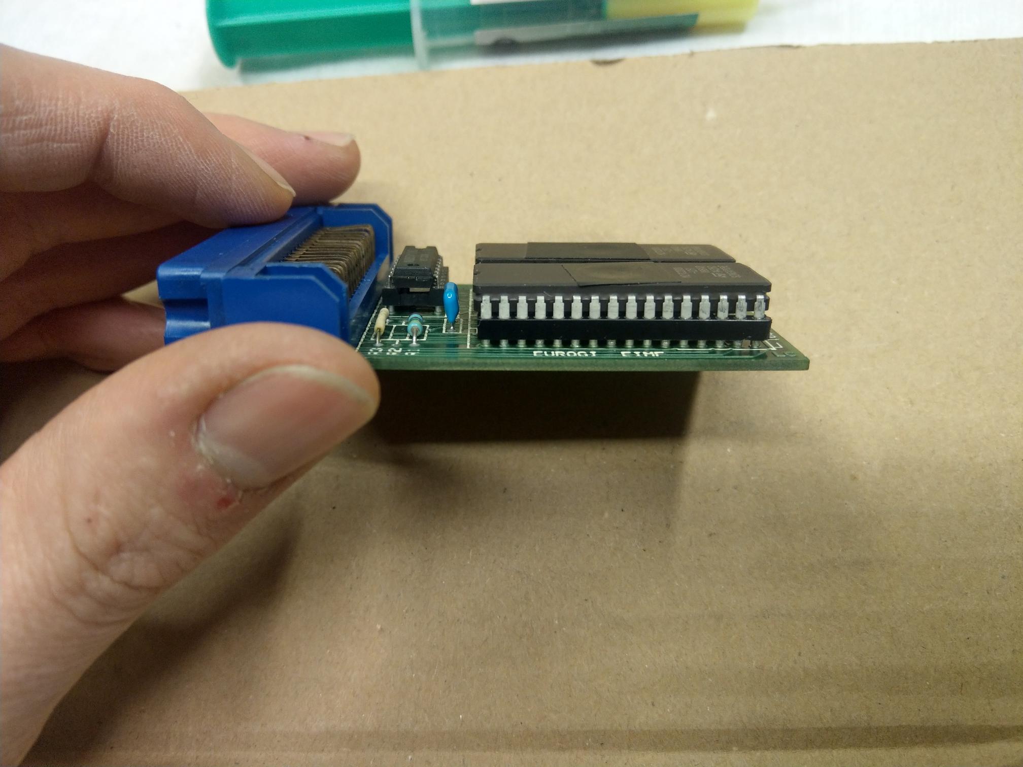

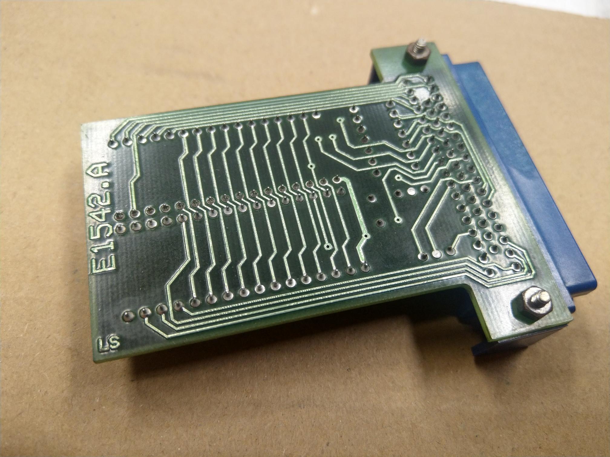

OP #7343822
@HildeK Nein, einzelne Pins sind nicht mit dem Sockel verlötet. Ich habe eben nochmals mit allen möglichen Werkzeugen probiert, die Speicher aus dem Sockel zu bekommen, weil ich mittlerweile an meinen Fertigkeiten zweifle......absolut keine Chance. Es rührt sich gar nichts, außer, dass ich den Kunststoff vom Sockel "verdränge"...... Ich belasse es jetzt einfach dabei. Vielleicht muss es so sein.
Das bei Ebay bestellte Zusatzmodul wird "ohne" Speicher geliefert. Eine Hürde weniger...... ;-) In jenes stecke die frisch gebrannten Speicher, welches als Backup (der Supergau wird vermutlich niemals eintreten.....aber, haben ist besser als brauchen!) nach dem Test eingelagert wird.
Angehängt ein paar Bilder. So schaut das Teil im "vollständigen" Zustand aus. Um das eigentliche Modul wird bei Auslieferung vom Hersteller eine gelbe Schutzhülle verbaut, welche bei mir fehlt. Auf diesem steht auch die Teilenummer, welche mir bis dato unbekannt war.
Thomas
OP #7347438
Hi Leute,
ich habe heute das Fanuc OMM Modul erhalten. Die originalen Eproms waren in diesem Modul nun doch noch verbaut, ließen sich aber problemlos ziehen und gegen die von mir neu gebrannten ersetzen. Die Steuerung fährt ohne Fehler hoch und es wird auch das Modul mit der richtigen Softwarenummer erkannt. Es scheint wohl alles geklappt zu haben, auch wenn es für manche User nicht ganz der richtige Weg war. Wichtig für mich ist nur, dass ich ein Backup in der Schublade liegen und die dazugehörige Software gesichert habe.
