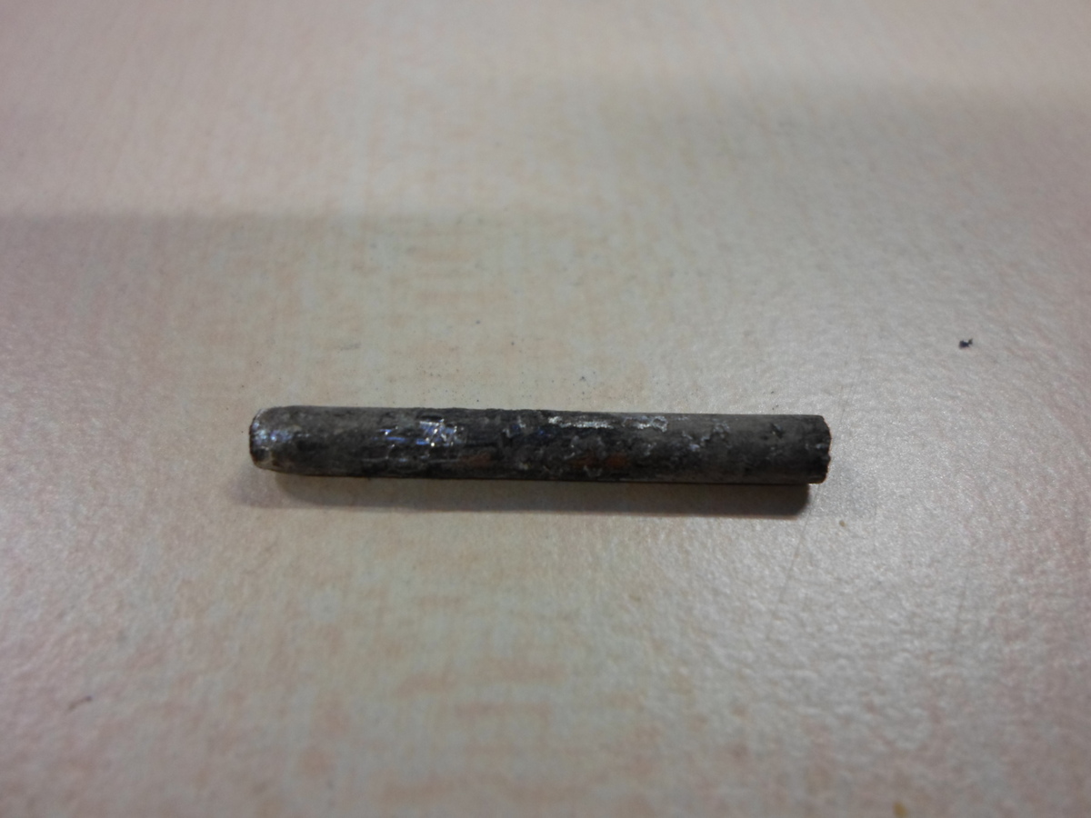

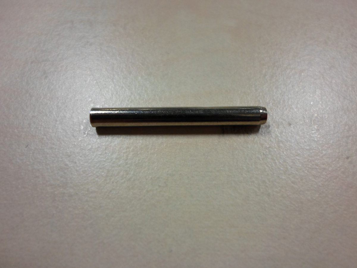

Hi
Bei meinem beheizten Entlötsauger gehen mir langsam die Entlötspitzen aus. Durchmesser 3,2mm, Länge min. 30mm, Innendurchmesser ca. 1,4mm (abhängig vom Pindurchmesser). Vorn zugespitzt auf ca. Lötaugendurchmesser.
Was könnte man dafür zweckentfremden?

OP #7317985
Carsten S. schrieb:
DAs sieht mir aus wie die Spitzen für alte PACE Entlötkolben. Könnte das hinkommen?
Ja, irgendwas war damals mit "Pace" und "Aston"...
Carsten S. schrieb:
Wenn ja, dann gibt es (noch?) auf der Seite zylindrische Spitzen für die klassischen Modelle in der Liste.
Sehen soweit gut aus, aber $10 für für eine Spitze, die nach wenigen Wochen so wie oben aussieht....?
Da werde ich wohl mal Kupferröhrchen ausprobieren müssen. Kann man solche Kupferröhrchen einfach in einem entsprechenden Bad verzinnen/verzinken, so wie bei Platinen? Oder würde das gar nichts bringen, und die Röhrchen verzundern genauso schnell?
#7318547
Die "Dauerlötspitze" besteht aus Kupfer, das elektrolytisch vernickelt wird (gegen Verzundern im Heizkörper) und anschließend an der Lötspitze noch einen Überzug aus Reineisen bekommt. Das Eisen wird zeitnah gleich mit Kolophonium in der Hitze verzinnt. Die Galvanikbäder sind gewöhnliche schwefelsaure Nickelsulfat- bzw. Eisen(II)sulfat Bäder.
Korrodiertes Eisen an der Spitze bekommt man meist mit dem klassischen Salmiakstein und Lot wieder verzinnt, es muß dabei ordentlich rauchen.
