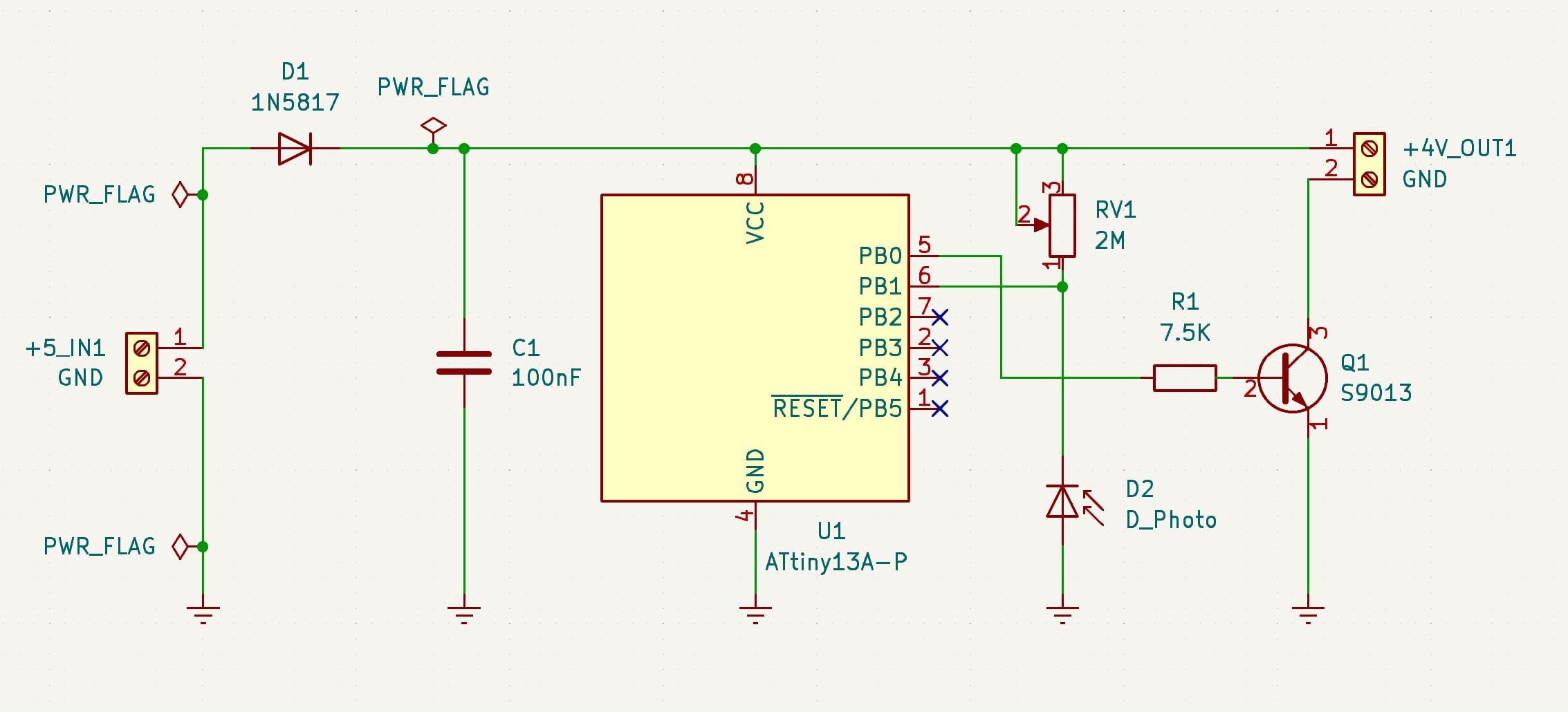

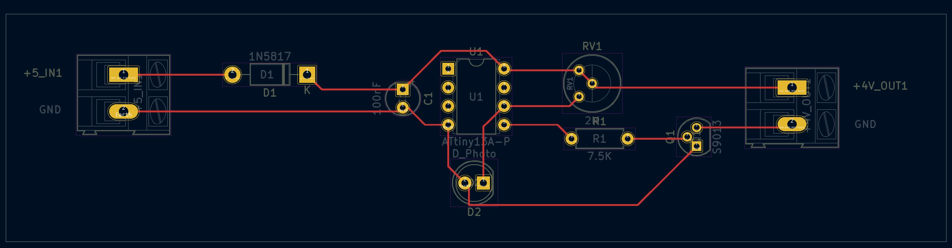

ich versuche am PB0 Ausgang des Attiny13 ~4v per PWM zu erzeugen. Sprich OCR0A wird auf ~222 gesetzt, wenn am Komparatoreingang AIN1 die interne Bandgap von ~1.1v durch die Photodiode (Spannungsteiler) überschritten wird. Versorgt wird der Tiny per 5v USB. Am PB0 ist ein S9013 angeschlossen, der dann etwa ~100ma schalten soll. Das Problem ist, dass das Ganze auf dem Steckbrett funktioniert aber nicht auf der Hand-gelöteten Platine. Kann mir jemand sagen ob ein grundlegender Fehler in der Schaltung besteht oder ob ich etwas vergessen habe? Kalte Lötpunkte etc. schließe ich erstmal aus, zumal ich nachgelötet habe. Auch ist kein Bauteil den Hitzetod gestorben oder verkehrt herum platziert. Wie gesagt auf dem Steckbrett funktioniert es..
danke bG h.

Vielleicht hat ja das steckbrett eine offene Stelle, wo du im schaltplan eine elektrische verbindung gezeichnet hast ... die beiden Spanungsversorgungen %V und 4V scheinen seltsam verschaltet.

Dreck auf der Platine, insbesondere Flussmittelreste? Mach doch mal ein Foto.

Hast du zur Fehlersuche mal die Spannungen direkt an den Pins des µC gemessen? Passen die zu den erwarteten Werten? Schaltet der Ausgang, wenn du am Eingang "zu Fuß" eine Spannung anlegst?
Da die Messschaltung mit der Photodiode recht hochohmig ist, könnten Fehlströme, verursacht durch Verschnutzung etc. stören.
Nebenbei fällt mir auf: deine GND-Leiterbahnen sind sehr dünn. Löte da mal einen dickeren Draht parallel.
Und an den Klemmen ist GND nicht gleich wie der gleichnamige GND :-o
Je nach Stellung von RV1 ist der Eingang recht hochohmig und öffnet damit Störungen Tür und Tor. Auf dem Steckbrett hast du Kapazitäten, die hier schon beruhigend wirken können.
Der PWM-Strom auf deinen zierlichen Leitungen fließt wild über die Platine. Verdrahte die Leiterplatte so, dass Gnd und +5V für deine Last möglichst direkt an die Versorgung gehen. Trotzdem wird bei einer gemeinsamen Verpolschutzdiode die Spannung an PB1 wegen der schwankenden Vf von D1 immer im Takt des PWM-Signales hin- und herspringen. Der Komparator sieht das bei Vergleich mit der internen Bandgap Referenz.
Schalte doch mal einen Kondensator parallel zu D2, so dass du ein sauberes Signal an PB1 bekommst.
Der R1 ist arg groß, wenn du mit Q1 einen Strom von 100mA sauber schalten möchtest. Bei einem hFE von minimal etwa 60 muss schon ein bisschen mehr Strom fließen, damit der vernünftig in die Sättigung geht.
