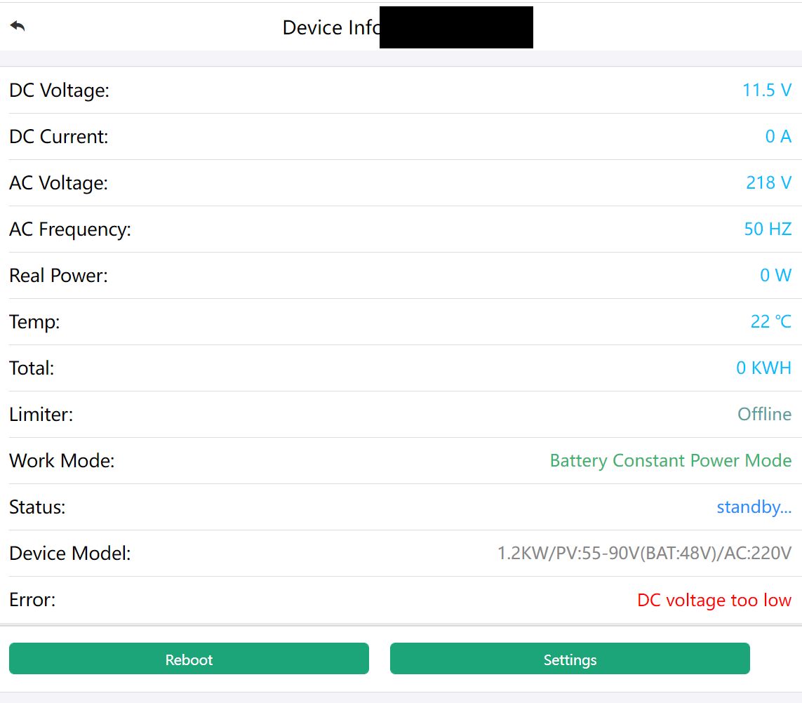

Hab meinen neuen soyosource grid-tie bekommen.
Der hat wifi und kein display. Als wifi ist ein esp8266 dongle dabei.
Die soft funktioniert zwar, aber ... mühsahmst und über die china seite.
NoGo.
Deshalb hab ich mir die kommunikation zwischen soyo und esp angeschaut.
Seriell, 9600 baud.
soyo -> esp
A6 10 B2 51 02 00 36 00 00 00 DE 64 02 01 6F
5.2V, 0A, 220V, 50hz, 0W, 22 grad C, 0kwh, offline, battery constant mode, standby, DC low.

Hat jemand lust das genauer zu analysieren und eine nicht china-cloud
basierte version zu basteln?
Die messages scheinen die gleichen zu sein die der display soyo auch
benutzt. Die haben an das selbe IF einfach einen esp anstatt ein display
gehängt. Heisst ma kann ein defektes display einfachst umgehen.
Was fehlt ist die amps und watt, hab kein netzteil dass 48V kann, und
das auslesen der setup werte, hab ich vergessen.

von Heinz R. (heijz)
Gibt es doch alles längst
Entweder per RS485
https://github.com/KlausLi/Esp-Soyosource-Controller
oder so
https://github.com/syssi/esphome-soyosource-gtn-virtual-meter
oder den vorhandenen Stick umflashen
https://github.com/syssi/esphome-soyosource-gtn-virtual-meter/tree/main/docs/wifi-dongle
