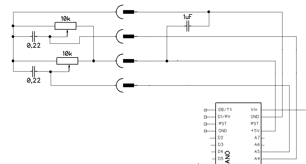

von Manfred (Gast)
Peter schrieb:
> Aber wer liest schon gerne Datenblätter?
Diese Weigerung wird im Forum nicht toleriert.
> Wenn ich 10k nehme habe ich 10 mal mehr Grundlast an Stromverbrauch als
> bei 100k, richtig?
Das ist ja furchtbar, 10k an 5 Volt ergibt wieviel Kilowatt Verlust?
> Was macht die 100K so böse?
Die Tatsache, dass für eine zuverlässige Messung eine geringere
Quellimpedanz gefordert ist.
Für Deinen Spielaufbau ist das ziemlich egal, in realen Anwendungen
möchte man maximal 10kOhm als Quelle haben.
Ich habe ein Gerät, wo ich am Arduino-Nano mit zwei Potis Sollwerte
einstelle, natürlich habe ich da 10k genommen. Dann war ich noch so
frei, 0,22µF von den Schleifern nach GND zu schalten.

von Manfred (Gast)
Wolfgang schrieb:
> Da an den Potis nun wirklich nur mit mäßiger Geschwindigkeit gedreht
> wird, schadet es überhaupt nichts, jeweils einen Kondensator an die Pin
> zu schalten
EAF schrieb:
Anhang aus einem Plan rausgeschnippelt, was hättest Du an der
Potibeschaltung auszusetzen?
von EAF (Gast)
Ich?
Eigentlich wenig....
Meine einzigen Bedenken:
Im Prinzip ist das (fast) eine Ratiometrische Messung.
Dummer Weise sorgen die C dafür, dass der Mittelabgriff nicht die
Schwankungen auf der 5V Seite mit macht, bzw. nur verzögert.
Die Qualität des Ergebnisses liegt also u.A. dann daran, wie sauber die
5V wirklich sind.
Bei einer echten ratiometrischen Messung wäre das kein Problem
von Forist (Gast)
Genau so.
Auszusetzen habe ich nur etwas am Schaltplan - grausig zu lesen.

1. am ADC 1 wird ein Spannungsteiler aus zwei 1M Widerständen zwischen
Vcc und GND angeschlossen
2. am ADC 2 wird ein Poti mit 10k zwischen Vcc und GND angeschlossen
Und jetzt wird in der Software folgendes gemacht:
* a) nur der ADC 1 gewandelt
* b) abwechselnd der ADC1 und der ADC 2 gewandelt
Was passiert?
Im Fall a) zeigt der Ausgang des ADC 1 stabil die halbe Vcc an. Sehr
gut, war zu erwarten.
Im Fall b) ändert sich der Ausgang vom ADC 1 abhängig von der
Potistellung am ADC 2. Hoppla!
Einfach mal selber ausprobieren. Stolpert eh' jeder mal drüber...
Abhilfe: ein 10nF-Pufferkondensator (oder mehr) vom ADC1 Eingang nach
GND. Wieso grade 10nF?
10nF sind 1000 mal größer als die 10pF des Sample-Kondensators
(konkreter Wert siehe Datenblatt des ADC) und damit ist bei einem
10Bit-ADC (= 1024 Werte) der Fehler beim "Aufschalten" eines völlig
entladenen Samplekondensators zu einem voll geladenen Pufferkondensators
grade mal 1 LSB (= 1/1024).
Manfred schrieb:
> was hättest Du an der Potibeschaltung auszusetzen?
220nF sind hier unnötig viel.
Peter schrieb:
> DDRx |=  BitMaske die Sprache will ich lernen
Erscheint mir sinnvoll.

von HildeK (Gast)
Stefan F. schrieb:
> Stefan F. schrieb:
>> Aber in der Mitte hat es 2·50Ω.
> Korrektur: 2·50 kΩ
Siehe unten. Der Quellwiderstand ist dann 25k in Mittelstellung.
Michael B. schrieb:
> In denen steht, sass die Eingangsimpedanz max. 10kOhm betragen soll,
> wenn man keine Fehler grösser als 1 digit bekommen will, d.h. maximal
> ein 20k Poti.
Nein.
Ein Poti mit 40k erfüllt bereits die Bedingung, wenn das Signal am Poti
niederohmig ist. Denn dann ist in der Mittelstellung der Quellwiderstand
Rp/2 || Rp/2, bei 40k Potiwert also genau 10k.
Wenn der TO 100k nehmen will, so liegt er im worst case bei 25k
Quellwiderstand. Kann er sich zu einem 47k-Poti durchringen, so ist er
schon sehr nahe an der Datenblattforderung. Und sobald er die
Mittelstellung etwas verlässt, dann passt es sogar perfekt!
von HildeK (Gast)
Alles richtig.
Was aber fehlt, ist die Betrachtung über die Zusammenhänge von Ta=1/fa,
dem externen Kondensator C und dem Innenwiderstand Ri der Quelle. Die
dem C durch den Sample-C entnommene Ladungsmenge muss in der Zeit Ta
wieder zugeführt werden können, sonst gibt es eine dauerhafte Ablage.
Und die wird größer bei größerem C und/oder großem Ri.
Deine genannten 10nF könnten, je nach Ta, schon eine obere Grenze sein.

von Manfred (Gast)
Es ist eine ratiometrische Messung.
Erheblich verzögert, immerhin 2,2 ms Zeitkonstante, wenn das Poti am
Anschlag steht. Wenn die 5V so schlecht sein würden, hätte ich deutlich
andere Probleme.
Forist schrieb:
> Genau so.
Danke.
Du hast gesehen: "Anhang aus einem Plan rausgeschnippelt"?
Im Plan des Gesamtgerätes macht diese Anordnung Sinn,
Lothar M. schrieb:
Ich gebe zu, dass ich bei solchen Simpelanwendungen über den Daumen
gucke und Bauteile bevorzuge, die in Menge vorhanden sind. Ich bin
sicher, dass 'unnötig viel' hier keinerlei Probleme verursacht.

von EAF (Gast)
> Anschlag steht.
Am Anschlag?
Hast du da evtl falsch gerechnet?
Wo soll da die Verzögerung herkommen?
Immerhin ist die Versorgungspannung schon in der Lage recht massive
Ströme zu liefern.
Sollte zumindest so sein.
Gut, dass du fundierte Aussagen über die Versorgungsschaltung des TO
machen kannst.
Ich kann das nicht.
Nicht wirklich!
Wenn sie es wäre, dann würden sich Schwankungen in der Versorgung, und
damit auch von ARef nicht in dem Maße bemerkbar machen.
