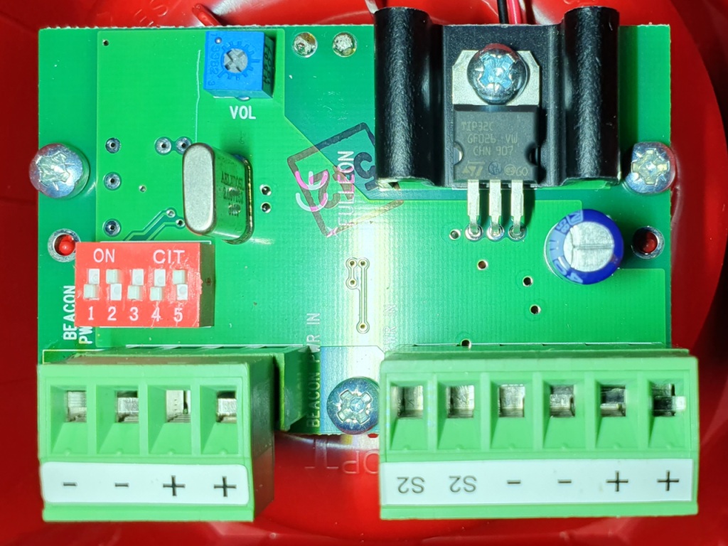

ich habe hier zwei Alarmmelder (Typ: AXL05 / 9-15VDC) mit Sound und
Blitz welche ich mittels ESP8266 / Wemos D1 mini und Tasmota gerne Smart
Home fähig machen möchte. Das Schalten an sich ist keine besondere
Hürde. Allerdings möchte ganz gerne auch den Alarmton und die Lautstärke
ändern können. Der Alarmton kann mittels 5-fach DIP-Schalter eingestellt
werden und für die Lautstärke ist ein Poti verbaut. Wie würdet Ihr das
machen? Gibt es dafür Bauteile (z.B. Optokoppler) welche sich besonders
einen würden?
Anbei ein Foto der Platine und die Betriebsanleitung findet sich hier:
https://www.fhf.de/index.php?pid=33941&lid=3
Danke schon mal für eure Anregungen.

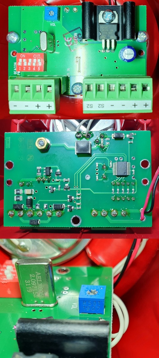

Anbei auch noch mal ein Foto inkl. der Platinenrückseite und dem Poti...
könnte man letzteres ggf. "einfach" gegen ein Digitalpotentiometer,
welches sich vom geplanten Controller ansteueren lässt, austauschen?

Der DIP-Switch scheint gegen GND zu schalten. Dann würde es reichen,
dessen Ausgänge an Pins des ESP32 zu hängen. Aber darauf achten, dass
beide Schaltungsteile den gleichen GND verwenden.
So wie es aussieht, dient das Poti nur als Vorwiderstand für den
Schallerzeuger. Da ließe sich bestimmt was machen. Möchtest du die
Laustärke denn Stufenlos steuern können?
von LastBoyScout (lastboyscout)
Chris schrieb:
> Möchtest du die Laustärke denn Stufenlos steuern können?
Das ist ne gute Frage. Ist wohl nicht zwingend erforderlich... ein paar
Abstufungen so in 1/10 oder 1/5 Schritten dürfte reichen. Letztendlich
aber je nachdem was einfacher um zu setzten ist (Analogausgang?).
