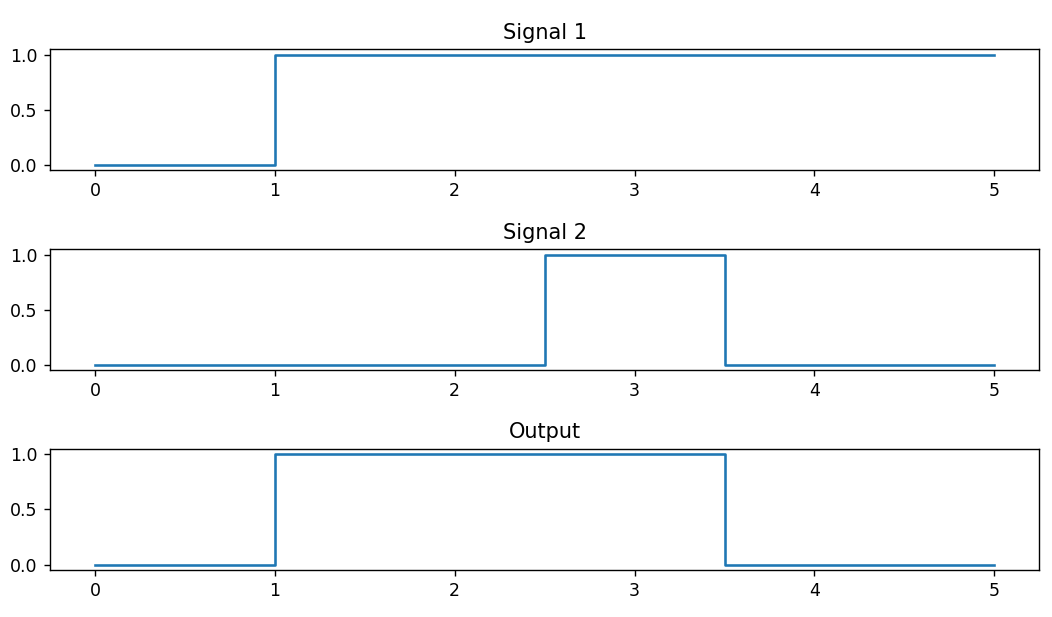

Hi zusammen,
ich bin auf der Suche nach einer Schaltung, die bei der steigenden
Flanke eines Signals durchschaltet, und bei der fallenden Flanke eines
anderen Signals wieder blockiert. Danach soll der Output gesperrt
bleiben bis zur nächsten steigenden Flanke von Signal 1 (ich habe einen
Screenshot angehängt). Auch wenn Signal 1 wieder abfällt, bevor Signal 2
ansteigt, soll der Output trotzdem genauso aussehen. Im Prinzip soll
also nur auf die beiden spezifischen Flanken reagiert werden. Kennt
zufällig jemand ein Bauteil oder eine elektrische Schaltung, mit der man
so etwas realisieren kann? Das nächste, das ich finden konnte war ein
"NAND Gate S-R Enabled Latch", aber ich bin nicht sicher, ob das macht,
was ich brauche...
Mit einem Mikrocontroller würde ich das hinbekommen, ich habe mich nur
gefragt, ob man das auch mit einer rein elektrischen Schaltung
hinbekommt. Bin für jeden Tipp dankbar!
Viele Grüße
rkr
Als Hintergrund: Bei einem Start-Signal (Signal 1, z.B. ein Knopf) soll
ein Motor mit einem Exzenter starten und gegen eine Feder drücken, an
der ein Taster befestigt ist. Sobald der Taster betätigt wurde (Signal
2), soll der Exzenter einfach weiterdrehen, bis der Taster und die Feder
wieder entspannt sind. Auch wenn man den Knopf für Signal 1 hält, soll
trotzdem nur 1 Durchgang durchgeführt werden und nicht immer wieder.

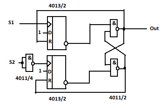

von Stefan F. (Gast)
Noch ein Versuch.
Ich habe noch eine andere Idee, auch mit nur einem IC.
Vorteil: Beide Eingänge sind hochohmig (CMOS), dafür braucht man aber
zwei Dioden mehr.

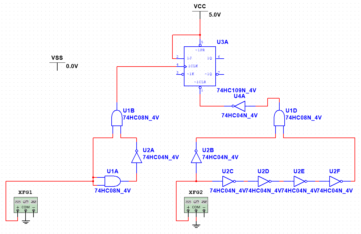

von Gustl B. (-gb-)
Am Q Ausgang vom JK-FF ist das gewünschte Signal.
von Mario M. (thelonging)
Und fast kein Aufwand. 😂
Wollte ich auch gerade schreiben. 4 ICs, wer bietet mehr?
von WIRO (Gast)
Hallo
vielleicht klappt es damit (s. Bild).
Alle ungenutzten Eingänge auf 0 legen (sind nicht dargestellt)!
WIRO
