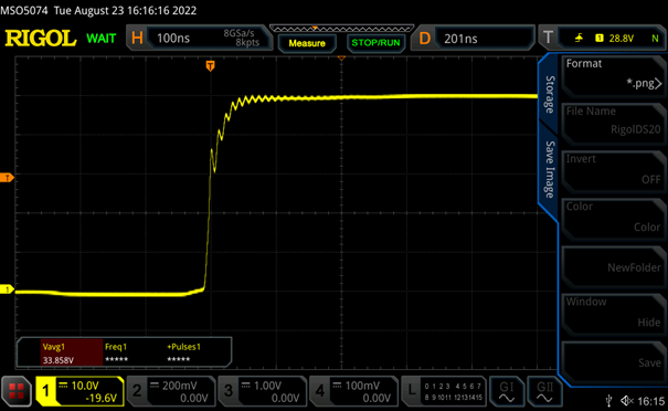

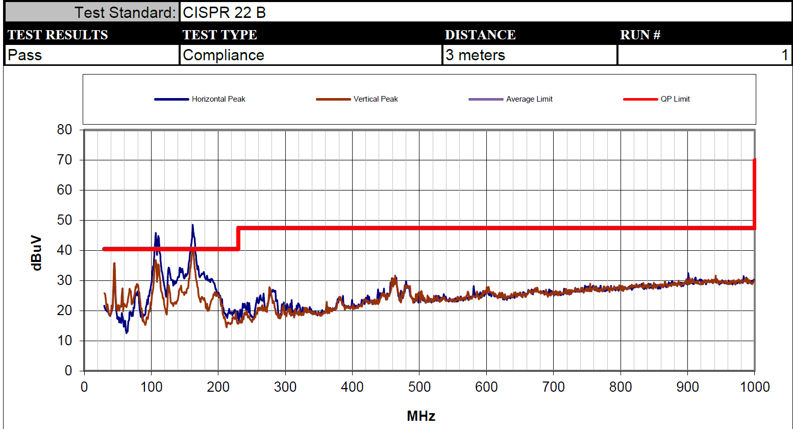

Ich habe hier einen Motor Controller mit PMSM Motor und einem UHP-500-48
Meanwell Netzteil in einem Alugehäuse (komplett geschlossen und auf
Erde), welcher den Radiated Emission nur sehr knapp bestanden hat
(0.04dB Margin) und ich bin nun auf der Suche nach möglichen
Emissionsquellen.
Der Frequenzbereich 0.15MHz - 30MHz ist tiptop (conducted emission),
überall 15-20dB Margin und auch ab 230MHz habe ich überall so 15-20dB
Margin. Die Störung kommt nur zwischen 100-200MHz Zustande und schein
etwas breitbandiger zu sein.
Mein erster Gedanke ist das Schalten der MOSFETs (PWM). Angehängt ist
das Ausgangssignal zum Motor (rising edge trigger) und man sieht
leichtes Ringing. Ich muss noch eine aktuellere Messung
(hochauflösender) machen, ist leider das aktuellste was ich noch habe.
Die Rise Time ist in etwa 40ns und das Ringing könnte so bei 1-10ns
liegen, was in etwa den Störungen im RE-Testing enstpricht. Denkt ich
das könnte passen?

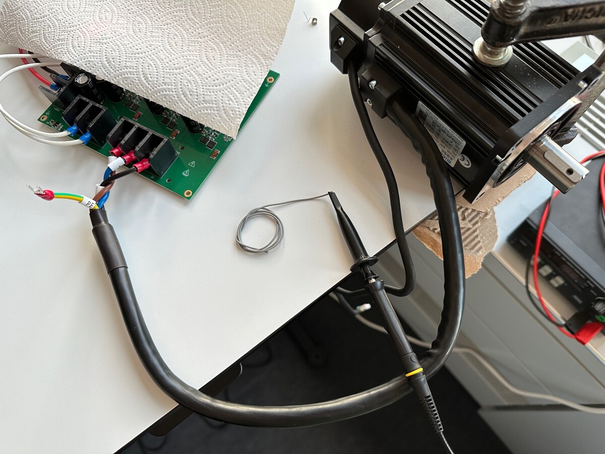

Sind die Motorkabel geschirmt, wie angeschlossen? Oder wenigstens PE
mitgeführt zum Motor?
Die Ursache dürfte tatsächlich die Schaltflanke sein. Abhilfe würde ich
in der Verkabelung versuchen. Hast du ein Foto vom Messaufbau?

Es ist das Ringing.
Bekommst Du mit RC Snubber über DS weg.
Klappferrit und/oder CM Drossel wirkt ebenfalls Wunder.

Das Motorgehäuse ist direkt an das Gehäuse geflanscht und direkt daneben
eine Erdung angehängt. PE wird aber nicht direkt mitgeführt. Die
Motor-Kabel sind nicht geschirmt.
Ein Foto vom Messaufbau habe ich nicht, wurde in eine Akkreditierten
Labor gemacht. Vom aktuellen Aufbau kann ich noch ein Foto machen.

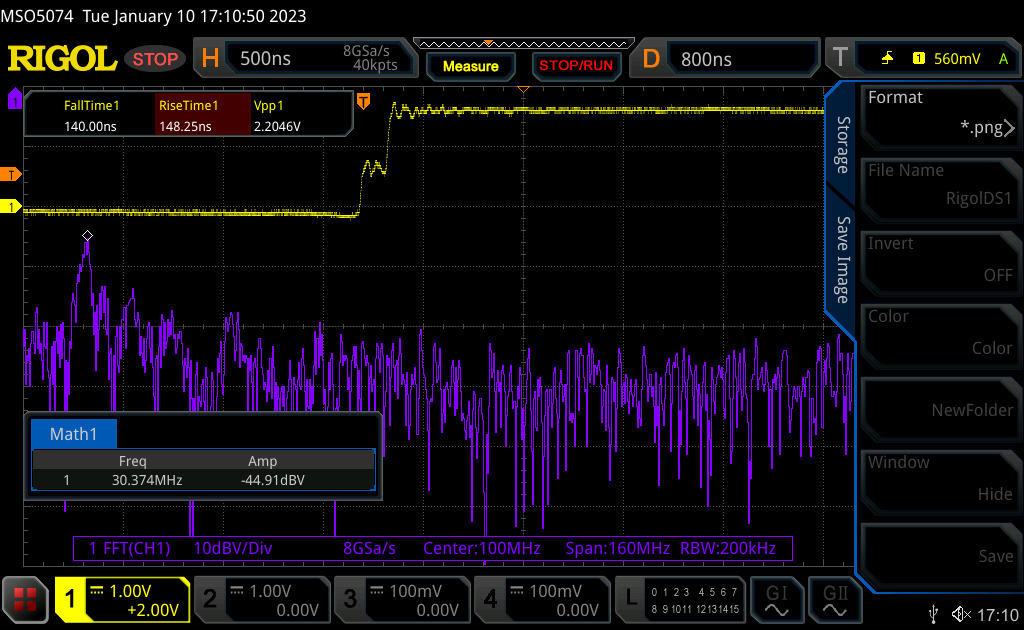

Bau dir eine kleine Schnüffelsonde. Eine Spule mit 3 Windungen
Kupferlackdraht, 1 cm Durchmesser am einen Ende eines Stückes
Coaxkabels. Mit dem anderen
Ende des Kabels gehts in den Spektrumanalyser.
Damit gehst Du dann durch deinen Motor und kannst sehen wos herkommt.

von Purzel H. (hacky)
>Gibt es irgendwie eine Möglichkeit mit einem Spectrum Analyzer und einer
Antenne (Habe so an eine Biconical Antenna gedacht, die so 20-1000MHz
kann) das ganze zu untersuchen? Ich habe mal noch mit einer
selbstgemachten Lambda/2 Antenne (0.96m Kabel mit 1MOhm Widerstand in
Serie) versucht die Störungen nachzuvollziehen, sehe aber absolut nichts
in diesem Frequenzbereich. Man wird in einem nicht-EMV Raum wohl einiges
einkoppeln, aber eine solche Störung müsste ja irgendwie sichtbar sein.
Eine Dipolantenne hat leider im Nahfeld bei diesen Abmessungen absolut
keine Ortsaufloesung. Ich wuerd auch eine kleine Spule an ein Koax
machen und dann ortsaufgeloest suchen. Allenfalls genuegt auch bei Koax
den Innenleiter vorstehen zu lassen. Spektrumanalyzer sind sehr
empfindlich.

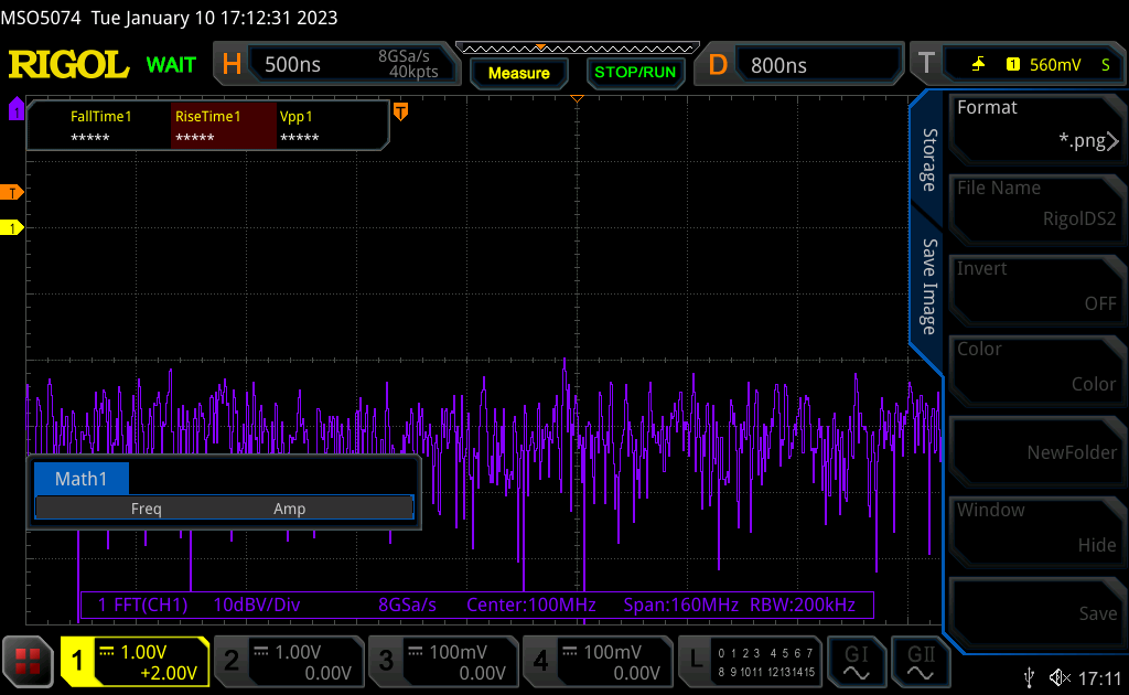

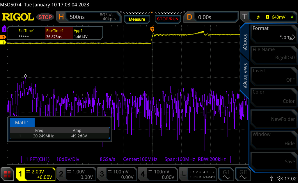

So, habe hier mal noch ein Foto vom Messaufbau (habe alles aus dem
Gehäuse genommen, da ich mit Gehäuse absolut nichts messen konnte, auch
nicht auf dem Versorgungskabel.
Meine Messungen ergeben einfach einen kleinen Peak bei etwa 30MHz, was
in etwa gerade der Rise Time entspricht. Der Spektrum Analyzer misst
zwischen 20MHz und 180MHz, aber ich sehe neben diesem 30MHz Peak keinen
Unterschied zwischen Motor Controller an mit Motor maximal belastet und
komplett abgeschaltet.

Ich glaube, Du hast das misinterpretiert...
> Coaxkabels.
Die Spule sollte beidseitig angeschlossen werden - einmal am
Innenleiter, einmal am Schirm. Du hast ein Stückchen Draht einseitig in
den Tastkopf geklemmt.
Zur Not kannst Du auch die Masseleitung des Tastkopfs an die Spitze
klemmen (also DC-mäßig ein Kurzschluss). Die aufgespannte Schleife ist
dann aber eher zu groß um was zu lokalisieren.

von Simulant (Gast)
Hmmm.
Der Drahtwickel am Tastkopf ist als Antenne untauglich. Ein MSO5074
Scope hat nur 70 MHz Bandbreite, oder ist das aufgerüstet? FFT-basierte
Spektrumauswertung am Scope ist vom Dynamikumfang nicht vergleichbar
einen richtigen Spektrumanalysator.
Mit einem Dipol (oder Nahfeldsonde) an einem richtigen
Spektrumanalysator wird man sicherlich mehr sehen.
von oszi40 (Gast)
Die gezeigte Spule ist untauglich f. 200MHz. Probiere mal 3 Windungen
über den Bleistift gewickelt und KURZ angeschlossen an Koax.

Bert S. schrieb:
> das Ringing ist um die 5.5ns im aktuellen Setup
Das dürfte dem 160MHz-Peak im Spektrogramm entsprechen.

von Bert S. (kautschuck)
Ich habe die 350MHz Variante, die Bandbreite sollte also reichen für die
100-200MHz. Was genau macht die FFT bei einem Osci so viel schlechter
als bei einem Spectrum Analyser? Die haben ja schnell mal bis 1.5GHz
Bandbreite, aber das brauche ich im Moment nicht wirklich.
Ich bin mir noch am überlegen die TBPS01 mit Vorverstärker 20dB zu
holen, die sind ja bei knapp 400€ und scheinen recht gut zu
funktionieren.
Die common-mode current clamp werde ich wohl selber wickeln, danke für
die vielen Tipps.

Was ich gerade noch sehe ist, dass das Scope 1MOhm Eingangsimpedanz
(fix) hat, die Spectrum Analyzer aber alle mit 50Ohm laufen. Das  ist
dann natürlich ein grosser Unterschied.
von Simulant (Gast)
Disclaimer: Ich komme aus der HF-Messtechnik, benutze aber kein
aktuelles FFT-Scope.
Die Wandlerauflösung dürfte für Spektrumanalyse mit hohem Dynamikbereich
nicht ausreichen. Sieht man auch an den Bildern, der Noise Floor ist
sehr hoch.
von asd (Gast)
Die meisten Scopes haben einen 8Bit ADC, damit kommt man auf ca. 50dB
Dynamikbereich (stärkstes zu schwächstes signal). Bei Frequenzen nahe
der oberen Grenze eher weniger.
ein echter Speki liegt da eher bei 100dB.

von Max M. (Gast)
Chris K. schrieb:
> Wie hat das Labor sichergestellt das die Umgebung nicht das Problem
> ist....
Mit einer Ref Messung vor Beginn.
Welche Labore machen denn sowas nicht?
Hans W. schrieb:
> Mit einer Stromzange siehst du ausschließlich den CM-Strom.
Über dem Bündel.
Über der Einzelader CM+DM.
Ich habe den relativ preiswerten TEKBOX TBCP1 Stromwandler (bis 500Mhz)
+ 3Ghz SA + LISN + Konformen Messaufbau mit geerdeter Kupferfläche +
Abstand + meanderförmiger Kabelverlegung.
Damit konnte ich inhouse die 140-200MHz Störung nicht nachvollziehen.
Es stellte sich später heraus das eine ungünstige Geräteverkabelung die
Störung an einer Stelle einsammelte, die nach aussen gefiltert wurde.
An der Stelle war sie aber stark genug eingekoppelt und nach aussen
getragen zu werden.
Ein Snubber löste das Problem. Die Störung konnte sich nicht mehr
ausbreiten.
Den Verdacht bestätigt habe ich mit einer Nahfeldsonde + Attenuator.
Aber eben mit einem SA und nicht mit einem bandbreitenbegrenzten
Tastkopf an einem Oszi mit SA Funktion.
Ein PCB Nahfeldsondenset kostet bei Ebay 12€.
Das Hameg Set mit aktiven Sonden war auch nicht besser.
Wenn man weiß was man sucht und einen begründeten Verdacht hat, sind
Nahfeldsonden nützlich.
