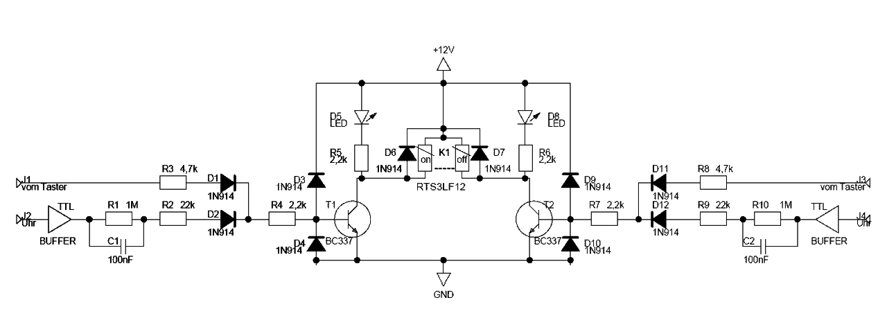

von Jens (Gast)
Beitrag "Bistabiles Relais: Dauerhaft bestromen zulässig?"

von Jens (Gast)

von Jens (Gast)
Karl B. schrieb:
> Zur Verhinderung einer Dauerbestromung kann man aber die Schaltung
> entsprechend auslegen. Zum Beispiel einen Kondensator davorschalten.
hättet Ihr Euch den Schaltplan in meinem Link
Beitrag "Re: Frage zu Bistabilen Relais"
mal angesehen, hättet Ihr Euch all eure Hinweise dazu sparen können.
