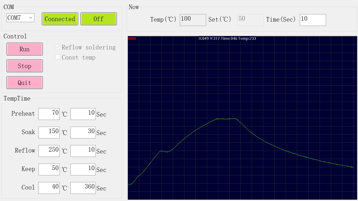

von Luky S. (luky)
iTech RF-250A =  Zhengbang ZB2520HL = Fortex RF100 = Bungard HotAir 3000
Ich bin recht zufrieden mit dem Geät, es gibt halt Einschränkungen bei
der maximal möglichen Anstiegszeit und vor allem bei der Abfallzeit -
der Ofen kühlt trotz Gebläse nur recht langsam aus. Dagegen hilft, die
Schublade beim abkühlen einen ganz keinen Spalt zu öffnen.
Die Originalsoftware ist natürlich recht simpel (und bei mir manchmal
zickig), tut aber ihren Dienst.
Falls noch wer dieses Modell hat: Erfahrungsaustausch und weiteren Tipps
wären sicher ganz nett...
von Volker S. (vloki)
wir hier haben einen Bungard HotAir 3000 rum stehen.
Kam zwar mit RS232 Kabel, allerdings ohne Software.
Eine Anfrage danach blieb IIRC unbeantwortet.
Vermute mal, die Software von der iTech Seite geht auch beim Bungard.
Muss ich mal ausprobieren ;-)
von Luky S. (luky)
Software ohne Passwort gibts beim Fortex RF100
Ist dieselbe wie die SW von iTech in einem passwortgeschützten Zip...
