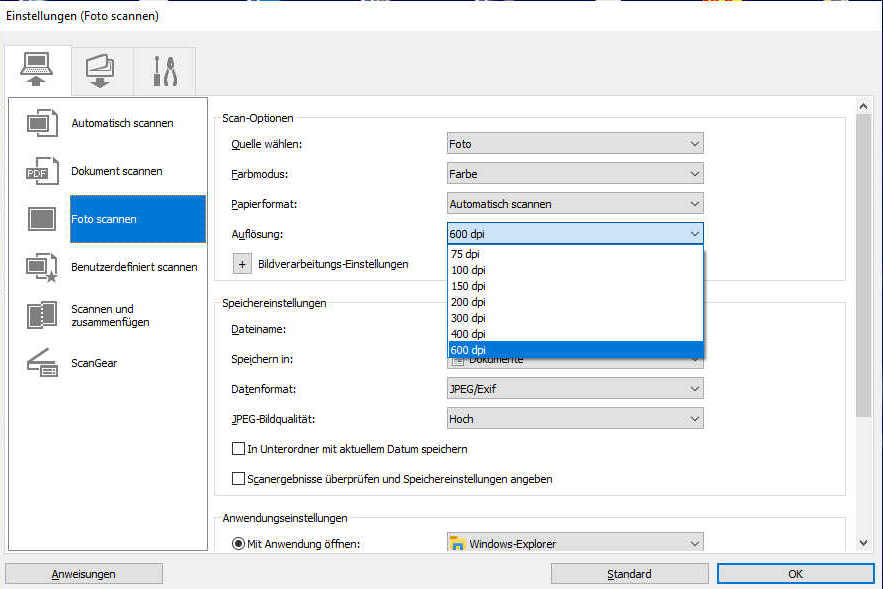

Ab und zu scanne ich alte Fotos.  Zur Zeit habe ich zu Verfügung zwei
Scanner gehabt: LIDE 70 von Canon und den in meinem Drucker
Brother DCP-195C. Die Qualität die  Scanes  vom Drucker war wesentlich
besser. Details wie einzelne Haare waren besser sichtbar.  Dann habe ich
gesucht nach etwas neuerem. So habe ich (gebrauchtes..)Canon LIDE 220
gekauft. Verführt wurde ich durch Beschreibung: optische Auflösung
4800x4800 dpi. Leider nach den ersten Tests habe ich festgestellt dass
maximale einstellbare Auflösung in Software war nur 600 dpi.

Ich benutze Canon IJ Scan Utility von offizieller Canon Seite.
Auch beim "Benutzerdefiniert scannen" ist 600 dpi die maximale
Grenze. Gibst es auch andere Software für den LIDE 220 Scanner?

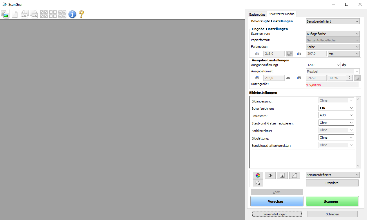

von Smith (Gast)
B. P. schrieb:
> Émile schrieb:
>> Du hast ein Bedienproblem bei Deiner Software.
Hast du allerdings. Wähle nicht "Fito scsnnen" sondern "ScanGear". Da
kannst du höhere Auflösungen wählen.

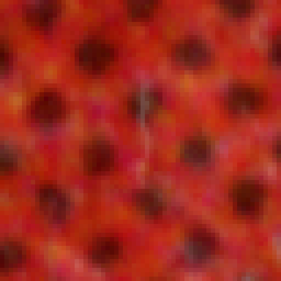

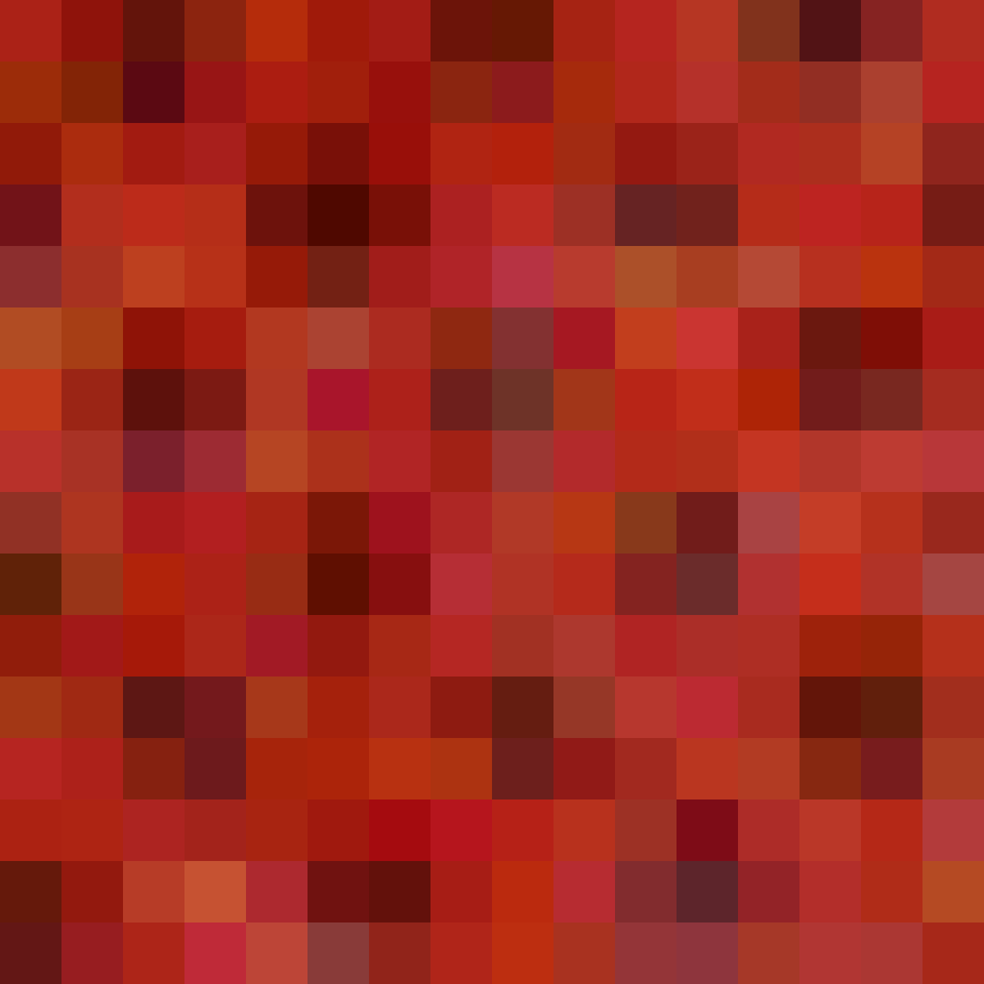

Das ist immer noch so. Mein LiDE 400 hat nach Herstellerangaben 4800 dpi
in x- und y-Richtung (nach ISO 14473) und bis zu 19200 dpi interpoliert:
  https://www.canon.de/business/products/scanners/flatbed-scanners/canoscan-lide-400/specifications/
Die 4800 dpi sind aber real, wie die Bilder im Anhang zeigen. Die Scans
sind aus einem Prospekt und entsprechen einer Fläche von (0,677mm)². Ich
habe sie hochskaliert, damit die Pixel deutlich erkennbar sind. Die
dunklen Punkte sind das Druckraster. Man beachte die helle, etwa 10µm
dicke Fussel in der Bildmitte, die bei 1200 dpi gerade so erkennbar ist
und bei 2400 dpi und 4800 dpi zunehmend detaillierter abgebildet wird.
Da man normalerweise in den Scans keine Fusseln und auch nicht unbedingt
das Druckraster sehen möchte, ist eine Auflösung von 600 dpi i.Allg.
völlig ausreichend.

von B. P. (skorpionx)
Smith schrieb:
> Wähle nicht "Foto scannen" sondern "ScanGear".
Ja. Das stimmt. Sehe Screenshot . Die Filegröße
sein weil vor dem scannen und .JPG ist nach
Komprimierung.

B. P. schrieb:
> Die Filegröße
> Komprimierung.
500MB ist schon hart :-)
Deckt sich aber mit meinem Versuch.
Auf der Herstellerseite:
https://www.canon.de/support/consumer_products/products/scanners/lide_series/canoscan-lide-400.html?type=drivers&language=&os=windows%2010%20(64-bit)
stehen zu Verfügung zwei Arten von Software:
Komplettes Treiber- und Software Paket(Windows)
und Individuelle Treiber:
Diese Datei ist ein TWAIN-kompatibler Scannertreiber für
Farbscanner von Canon. Sie können die folgenden Elemente
der Software installieren: ScanGear: TWAIN-kompatibler
Scannertreiber für Farbscanner von Canon.
IJ Scan Utility: Software, mit der Sie ganz einfach Fotos,
Dokumente etc. drucken können. Welche von beiden benutzt
du? Nur dieser TWAIN-kompatibler Treiber mitScanGear
ermöglicht so Höhe Einstellbare Auflösung?

von Werkheimer (werkheimer)
Ah okay danke, also mit Canon Scangear scheint es dann zu gehen. Das
muss wahrscheinlich separat installiert werden. Mal schauen, ob ich das
ohne Admin-Berechtigung installiert bekomme.
Der Scanner funktioniert ja zum Glück erstmal direkt out-of-box in
Windows 11, ohne irgendwas installieren zu müssen.
