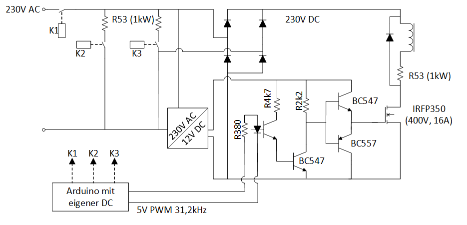

Meine Idee:
- aus 230V AC wird mittels Brückengleichrichter und großem Kondensator
DC
 (zur Einschaltstrom-Begrenzung zuerst über R)
- ein Controller liefert ein PWM, welches über Treiber Transistoren
einen Mosfet taktet
- am Mosfet hängen die Heizelemente
Obwohl ich mit analog Elektronik >24V DC bisher noch nichts am Hut
hatte,
habe ich mich mal an einem Schaltplan versucht.
Mich würde jetzt eine fachkundige Einschätzung interessieren,
ob meine Idee grundsätzlich mit vertretbarem Aufwand und Kosten
umsetzbar ist.
Hierfür schon mal besten Dank

von Dergute W. (derguteweka)
Moin,
Der "dicke" Elko stoert doch nur (z.B. die Sinusfoermigkeit des
Eingangsstroms), den braucht schonmal kein Mensch.
Gruss
WK
von Michael B. (laberkopp)
Uli schrieb:
> ich lasse die Bombe gleich mal platzen:
Wohl wahr, du lebst im Krieg mit dem Strom etz, 980 Hz 100% Modulation
ohne jede stromglättende Spule (die bei der niedrigen Frequenz störend
gross wäre).
Dafür eine Gleichrichtung ohne jede PFC.
Damit fällst du nicht nur krachend durch CE, Netzrückwirkung, sondern
der Krach wird sogar vom Stromversorger gehört.
von Tilo R. (joey5337) Benutzerseite
Wenn du jetzt noch eine Drossel und Freilaufdiode einbaust könnte daraus
ein Tiefsetzsteller werden.
Ein Brückengleichrichter und Kondensator sind in dieser Leistungsklasse
nicht zulässig. Power Factor Correction ist erforderlich.
Wenn du dich sehr clever anstellst, könntest du das zusammen mit den
Tiefsetzsteller-Komponenten erreichen.
Aber es ist totaler Quatsch, das mit 3 kW zu machen.
Die aufwendige Steuerung kann man mit einem der 3 Heizstäbe machen, die
beiden anderen einfach schalten.
Wenn es so einfach wäre wie du dir das vorstellst hätten das andere
schon so gemacht.

Ich meine, jemand wies hier schon einmal darauf hin, dass die manche
Heizstäbe langsam aber sicher kaputt gehen, wenn man sie mit DC statt
wie vorgesehen mit AC betreibt. Die Isolation kam damit nicht klar.

von Paul (Gast)
Uli schrieb:
> PV Überstrom Verwertung.
Das heißt du hast einen Speicher? Sonst hast du ja keinen Überertrag dem
du vorm EVU retten willst, oder?
Also warum der Aufwand? Sobald der Speicher über 90% ist, dann schaltest
du den ersten Heizstab ein. Fällt er auf unter 80% schaltest du wieder
ab. Steigt der SOC trotz des einen Heizstab weiter, schaltest du den
zweiten dazu usw.
Dein Speicher wird nie voll, was sich positiv auf seine Lebensdauer
auswirkt, du bekommst keine Probleme mit dem Zähler oder mit dem EVU.
Und da reden wir noch gar nicht von Isolationswiderständen etc, ich bin
mir sicher das deine Heizstäbe nicht für den 325V DC Betrieb freigegeben
sind. Nur weil das gutmütige "ohmsche Verbraucher sind" heißt das noch
nicht das man alle anderen Begleiterscheinungen auch ignorieren darf...
Also nein, nicht mit vertretbarem Aufwand umsetzbar. Es sei den du
willst noch paar Jahre mehr warten bis sich die PV Analge rechnet.
Was passiert wenn dein Mosfet durchlegiert?
Was passiert wenn du auf einmal 325V am Gate Anschluss anliegen hast?
Sobald du mehr als nur ein paar

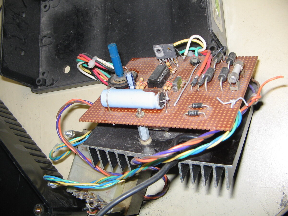

Moin,
Ha, ich wusst's doch gleich - Fast genausowas hab' ich mal irgendwann im
letzten Jahrtausend aus "Leichenteilen" zusammengenaeht:
Auf dem Kuehlkoerper lungern 2x 2SC1413 (NPNs aus
TV-Horizontalendstufen), die kriegen 2 PWM gesteuerte, gegenlaeufige
Signale als Ansteuerung. Die werden mit 'nem TL084 erzeugt. Dran hingen
allerdings keine Heizwiderstaende, sondern 2 Weihnachtslichterketten mit
bunten Gluehlaempchen.
Die wurden dann sehr schoen langsam und weihnachtlich abwechselnd hoch-
und runtergedimmt, bei gleicher Gesamthelligkeit. Sehr besinnlich.
Man beachte besonders die "dicke" Graetzbruecke und das Fehlen eines
dicken HV-Elkos - das haetten die Lichterketten sicher nicht
ueberlebt...
Gruss

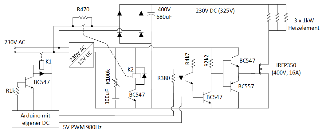

von Alfred B. (alfred_b979)
Dergute W. schrieb:
> Moin,
Nicht nur das - die Heizelemente würden Speisung mit
325VDC statt 230VAC kaum überleben (weil ja doppelte
Leistung) - also wäre der Tastgrad auch noch auf 50%
zu begrenzen.
"... stört doch nur" ist wirklich passend ausgedrückt.
Εrnst B. schrieb:
> noch nie mit Leistungselektronik gebastelt
Denke ich auch, weil nicht mal P = U² * R bekannt ist.

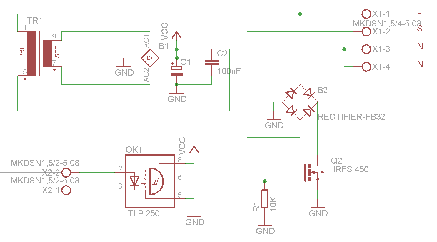

von Uli (Gast)
Wow.. das ging ja schnell mit den Antworten
@Tilo R
"Ein Brückengleichrichter und Kondensator sind in dieser Leistungsklasse
nicht zulässig."
--> Das wundert mich.. habe hier einen defekten Plasma-Schneider
(3,?kVA)
liegen, bei dem das genau so aufgebaut ist..ohne weitere Entstörung etc.
Die Idee einen Stab zu regeln, und 2 zu schalten find ich gut.
Aber machts das dann soviel einfacher wenns nicht 3 sondern 1 kW ist?
Phasenanschnitt von 1kW is ja auch nich wirklich zulässig.

Viel einfacher wäre auf den Elko zu verzichten - und
ganz nebenbei brauchst Du dann auch keine PFC. Ok, die
müßte nicht zwingend aktiv sein - aber eine wirklich
fette Netzdrossel (möglichst noch stark nichtlinear =
bei geringerem Strom mehr L, damit sie auch dann wirkt)
steht bzw. liegt meist auch nicht auf dem Wunschzettel
bzw. daheim irgendwo rum.
Wenn Du doch sowieso separate Hilfsspannungsversorgung
für die Ansteuerung eingeplant hast, woran sollte sich
die Endstufe stören, wenn sie statt glatter DC eben nur
pulsierende solche durchreichte? Wäre doch null Problem.
Und dann dürfte der Tastgrad auch von 0-100% gehen. Was
wiederum mit Glätt-Elko so nicht möglich wäre, und die
nötige Ripplefestigkeit stiege (samt d. Mindestkapazität
- weil Elkos nicht unbegrenzt ripplefest sind - was nun
wiederum den Power Factor drückte, bzw. mehr L bei der
PF Drossel nötig...) - Problem vor allem bei nur 980Hz.
Der Tipp, den Zähler zu checken, und stattdessen eine
Wellenpaketsteuerung zu bauen, ist wohl schlicht der
beste, denn die einzige halbwegs sinnvolle Alternative
(kein Glättelko, dafür ein dickes Netzfilter, und mit
deutlich >> als 20kHz schalten) ist schwierig machbar,
und ob Deine Heizelemente (hochfrequent pulsierende) DC
mögen weiß man auch nicht. Wäre übrigens auch weniger
effizient als eine Wellenpaketsteuerung...
Was stört Dich an dem Tipp? Optimale Effizienz und
Störarmut durch ZVZCS im Takt des Netzes ist doch toll?

- C raus, großes L rein (massive Netzdrosseln aus alten großen PV WR
müssten sich auftreiben lassen)
- gepulste Last reduzieren (1 kW pulsen, 2 kW schalten)
- PWM erhöhen (möglich wären 62,5kHz, 31,2kHz oder 15,6kHz)
Ich habe den Schaltplan angepasst...
ist`s jetzt immer noch so "schlimm" oder wird langsam ein Schuh draus?

An einem Triac (SSR) hättest du weniger Spannungsabfall als an dieser
Schaltung. Die Gleichrichtung ist vollkommen überflüssig.
PWM würde ich nicht machen. Wenn das sinnvoll wäre, würde jeder
Elektroherd mit Heizwiderstand (oder Infrarot-Strahler) das tun. Tun sie
aber nicht.
von oszi40 (Gast)
Bisher sehe ich noch ein gewisses EMV-Problem, falls diese Schaltung
wunschgemäß funktionieren sollte. Jeder Draht ist auch eine schöne
Antenne!
Kein Eingangsfiler.
Das gibt Netzstorungen wie eine Sendeantenne.

Was für einen Optokoppler hast du denn eingeplant? Bei der PWM treibst
wahrscheinlich den ersten BC547 in die Sättigung und schaltest ihm
danach die Basis hochohmig -> der wird beim "Ausschalten"
schnarchlangsam sein und nicht für die angedachten PWM-Frequenzen
taugen.
Was den Lastkreis angeht traue ich mir keine Bewertung zu (bisher sieht
man ja ohnehin eher nur eine Prinzipskizze). Ich schätze da wirst du
deine eigenen Erfahrungen machen müssen.

Wenn Induktivität und Freilaufdiode entfallen, und ohnehin isoliert
geschaltet wird, dann würde ich mir überlegen, auch den Gleichrichter
wegzulassen und AC zu schalten. Z.B. mit einem schwimmenden
Doppel-N-FET. Zur Ansteuerung könnte man einen fertigen isolierten
Gate-Treiber nehmen.
Und natürlich ein LC-Filter an Ein- und Ausgang.

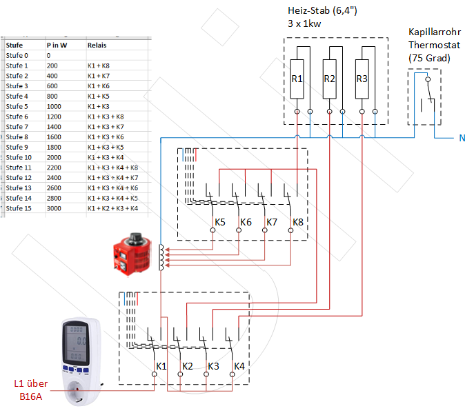

Mein Fazit zum eigentlichen Topic:
Die Entwicklung einer "echten" analogen Lösung wird zu aufwändig.
(Entstörung, Auslegung der Bauteile etc... )
Daher... -->  Plan B... = feinere Schaltstufen.
Das ganze Gerede über zvzcs und Wellenpaket Steuerung hat mich
auf folgende simple Idee gebracht:
Wenn ich einfach ne Diode vor einen Stab packe,
fehlt eine Halbwelle und aus 1kW werden 500W.
Da hierbei dann auch nicht ganze Wellen Pakete fehlen,
sollte das für EVU Zähler und Mess-Center OK sein.
Das ganze Thema Entstörung braucht es auch nicht.
Wird die Dioden mittels Relais überbrückt, kann die volle Leistung
genutzt werden.
D.h. mit der Variante könnte ich mit 4 Relais von 0 - 3 kW in 500W
Schritten schalten.
Die Kosten hierfür sind gleich Null, weil 4 Relais ja bereits vorhanden,
und ne richtig Dicke Diode (Powerblock) habe ich auch liegen.
Beim Stöbern in der Bucht ist mir die Idee für Plan C (= noch feiner
Schaltstufen) gekommen.
Dort gibt’s für überschaubares Geld Stelltrafos von 0,5 bis 2kW (China
Produktion)
Wenn man bei so einem den Schleifer entfernt,
könnte man an beliebigen Stellen Abgriffe anlöten...
somit hätte man beliebige Spannungen, die wiederum beliebigen Leistungen
ermöglichen.
Mit z.B. 5 Abgriffe könnte man 200W Schritte realisieren.
Mit 7 Relais wären dann 0 - 3 kW in 15 Stufen a 200W möglich.
(bzw. 8 Relais, um den Trafo ganz vom Netz zu nehmen)
Mit mehr Relais wären noch feiner Stufen möglich... macht aber kaum mehr
Sinn.
Bissl eine Leistungsreserve muss eh bleiben, sonst sind die Relais nur
noch am klappern.
Ich glaube, auf diese Lösung wirds raus laufen...

von Uli (Gast)
Wenn mir keiner nen Grund nennen kann,
warum das mit dem Stell-Trafo nicht funktionieren sollte,
wird’s so wie im Anhang abgebildet werden.
Mit 200W Schritten kann ich gut leben... noch feiner braucht’s nicht.

Abschließende Info:
Habe den Plan C umgesetzt.
Der Stell-Trafo zu Stufen-Trafo Umbau ging
einfacher und besser wie gedacht.
Soweit wie möglich habe ich getestet... funzt wunderbar.
Möglich das nach ein paar Jahren der Relais-Block getauscht werden
muss..
klackert doch recht häufig... aber gut was solls...bissl verschleiß is
immer.
Der ganze Spaß (inkl. Heizstab) hat jetzt knapp 130€ gekostet...
günstiger geht wohl ne PV-Überschuss-Verwertung nicht.
In diesem Sinne...

von Uli (Gast)
Ein Foto auf dem was zu erkennen ist geht schlecht,
da mittlerweile alles ordentlich verbaut ist.
Der Trick ist, die Wicklung nicht an der Stelle an zu zapfen wo der
Schleifer laufen würde, sondern im "Loch" des Ringkerns.
D.h. Spannung an der Stelle messen wo der Schleifer laufen würde,
dann die Wicklung ins "Loch" verfolgen, dort den Draht blank schleifen,
Abgriff Draht anlöten und isolieren. --> fertig

Eine Drossel / Netzfilter würde ich vor den Brückengleichrichter machen.
Hinter den Brückengleichrichter gehört für mich schon ein C, aber nicht
680µF Elko, sondern 1µF 630V Polypropylen.
Der Transistor sollte eine Freilaufdiode bekommen, um Abschaltspitzen
vorzubeugen, falls die Last doch eher induktiv ist.
Zum Ansteuern des Transisors wäre für mich ein isolierter MOSFET-Treiber
mit Undervoltage lockout, wie z.B. 1ED3121 Favorit.
Eine 10A Feinsicherung im Eingang ist durchaus auch nicht verkehrt.
