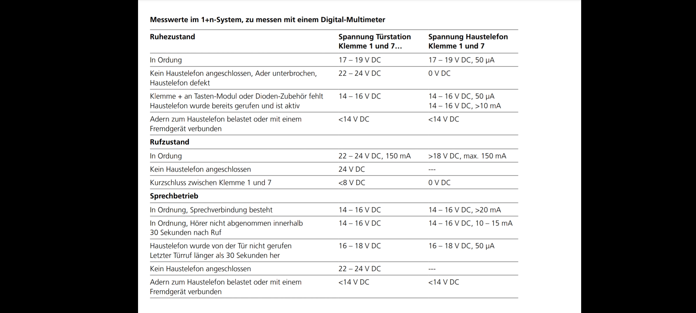

wollte nur kurz Rückmeldung geben, dass ich die Sprechanlage mit 3. Haustelefon getestet habe.
Klemme 1-7 geht im Ruhezustand von 17,8 V auf 17,7 V runter, liegt also noch voll im zulässigen Bereich. Die anderen Werte ebenfalls und auch der Funktionstest ist bestanden, tut(et) also alles wie es soll...
