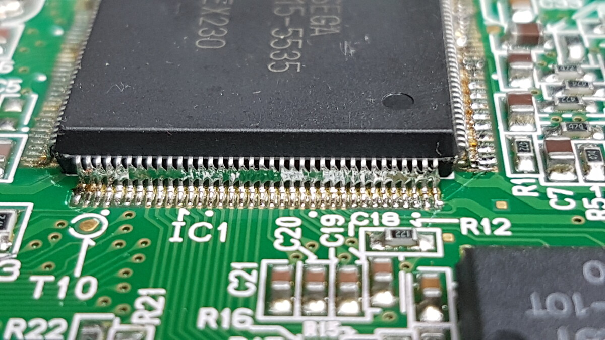

Habe heute einen Game Gear zur Reparatur bekommen mit dem Hinweis: "ein Kollege hat schon die Kondensatoren getauscht und am Chip etwas gelötet. Jetzt geht gar nichts mehr. Bekommen sie den wieder hin?"
Bei der Begutachtung traf mich der Schlag. Die anderen Pinreihen der CPU sehen übrigens genauso aus.
Habs mit Entlötlitze versucht. Geht zum Teil auch. Problem ist nur es lösen sich auch die Pins von der Platine. Hab es aufgegeben....hat keinen Sinn.

Solange sich nur die Pins und nicht die Pads lösen ist ja alles ok. IC ganz mit Heißluft auslöten, Pins und Pads säubern, und wieder einlöten.

Bei so nem satten Kurzschluss könnte die CPU noch überlebt haben. Um diese Kurzschlüsse zu entfernen Flux + Entlötlitze wie schon erwähnt. Das sollte aber jemand durchführen der ein Gefühl für Lötstellen hat.
Und dafür brauchts keine Ausbildung das ist mechanische / temperatur / zeit Aktion und die kann man vielen beibringen aber bei zwei Linken Händen leider nicht machbar.

Da passiert normalerweise nicht viel. Die Chips selbst durchlaufen beim Herstellprozess Temperaturen über 900°C, die 300 vom Lötkolben interessieren die Chips nicht (Solange man nicht den noch heißen Chip einschaltet! das ist eher die Gefahr, da sind die meisten Halbleiter nur bis zu einem Bereich von 90-125°C tolerant.) Einzig die mechanischen Spannungen zwischen dem Harz des Gehäuses und den Metallteilen könnte zu defekten führen, weil Bonddrähte abreisen könnten. Da muss man sich aber schon sehr anstrengen und das würde man auch an einer schwarzen Platine sehen.
Trick ist auch, die Entlötlitze nicht zu ziehen, während man mit dem Lötkolben draufgeht. Das erzeugt kräfte an den dazugehörigen Pins & Lötpads. Lieber immer wieder punktuell auf die Stellen und dann die entlötlitze abheben und an die nächste Stelle gehen.

Dann machst Du was falsch. Mit Bleilot ordentlich einsauen, dann die Platine senkrecht stellen und mit dem Lötkolben nach unten hin abziehen. Wird das Lot stumpf, den Rest nochmal mit frischem Lot glänzend machen, damit es wieder schön abperlt. Maximal die letzten 2-3 Anschlüsse mit Entlötlitze vorsichtig befreien.
Auf keinen Fall Kräfte ausüben. Die heißen Lötpads schwimmen nur auf dem flüssigen Kleber.
Ich hatte mal ne Platine mit nem Whisker (Kurzschluß) hinter den Pins. Durch mehrmaliges Einsauen mit Bleilot und abziehen, konnte ich den Whisker auflösen.
