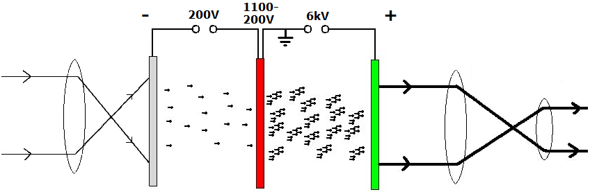

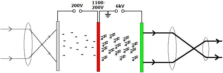

ich möchte für Eine Gen 2 Nachtsichtsröhre ein Netzteil bauen, habe aber
das Problem das ich für die ABC (Automatic Brightness Control) Eine
Spannung von -1000-1200V auf bis zu -200-350V runterregeln können muss.
Diese Regelung erfolgt nach einem Strom einer anderen Spannungsebene (
(der 6kV leitung,über Messwiederstand gemessen am "Fuß" der
Spannungsvervielfachers, siehe Patent), die Ströme sind im Allgemeinen
sehr klein (ca 10-30nA).

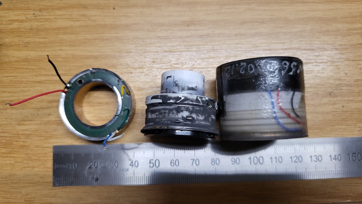

Mein problem ist aber dass ich aufgrund von Platzproblemen nur SMD
verwenden möchte, da alles innerhalb eines Ringes um den Ausgang der
Röhre gewickelt werden muss ((DA 21, DA 33.5, H 11mm). Somit möchte ich
auch alle mit nur 1 Trafo aufbauen, wodurch eine Regelung der
Primärseite ausfällt (Alle anderen Spannung müssen ja gleichbleiben).
Und nun zu meinen Fragen:
Ich habe ein altes Patent
(https://patents.google.com/patent/EP0033574A1/de?oq=0033574) mit einer
Schaltung gefunden, welche exakt das macht was ich möchte, allerdings
ist hier ein alter Transistor (BUX 87 oder BUW 85 Nr 38 im Schaltplan)
zu dem ich weder richtige Daten finde noch eine Alternative (welche im
SMD Format ist). Kennt hier vielleicht jemand etwas kompaktes,
passendes? dieser hat laut der Patentbeschreibung eine V CE (im
Schaltbetrieb) von 1000V!!!
Alternativ kennt jremand vieleicht ne Alternativen Aufbau oder kann mir
hierzu vielleicht Tipps geben?
(Ich habe mal als Anhang meine Benötigten Spannungen skiziert)

von Radio A. (radio_a)
Zeno schrieb:
> Problem dürften wohl die hohen Spannungen sein und da befürchte ich, das
> es da mit SMD schwierig wird. Bei deartig hohen Spannungen muß man
> einfach Mindestabstände einhalten, damit es nicht zu ungewollten
> Überschlägen kommt. Die Bauelemente legt man dann üblicherweise auch für
> deutlich höhere Spannungen aus, damit man eine Betriebssicherheit hat.
> Einfach wird Dein Unterfangen nicht werden.
Da das ganze vergossen wird, können die Abstände auf der (flex-) Platine
kürzer ausfallen.
IGBT, mosfet oder Transistor über 1200V (oder 450/500V) sind leider
recht schwer zu finden. Zumal durch die Größe des Trafos, 3 oder 4
Wicklungen mit Isolation auf nen ER9.5 Kern, die Kurzschlussströme sehr
klein sein werden. Zumal da dann die eh Spannung zusammen bricht. Wir
sprechen von einer (sekundären) Leistung von max 10mW und so in dem
Bereich wird auch der Trafo ausgelegt.
Und ja einfach wird es nicht, aber an fertige Netzteile zu kommen is
quasi unmöglich, da die EU und Asiatischen) Hersteller diese nicht
abgeben oder gar nicht auf anfragen Antworten. US Hersteller fallen
raus, da dort ITAR gilt...
Edi M. schrieb:
> Netzteile in Streichholzschachtelgröße, für verschiedene Hochspannungen
> und Stromanforderungen.
> https://www.xppower.com/portals/0/pdfs/SF_C_Series.pdf
> https://docs.rs-online.com/4d85/0900766b81572111.pdf
> Die exakte Hochspannung wird durch die Speisespannung bestimmt. Ggf.
> kann man einen Spannungsreglerschaltkreis, etwa LM317, mit minimaler
> Beschaltung (nur 2 Bauteile !) als Speisespannungsquelle nutzen, dann
> kann man auch die variable Spannung  -1000-1200V auf bis zu -200-350V
> einfach mit einem Poti stellbar machen.
> Einfacher gehts nicht !
> Ist die passende Betriebsspannung da, ist das in Minuten gebaut.
Zu groß.
Siehe im ersten Post die Maße des gesamten Netzteils. Zumal ich
mindestens 2 (3 wenn ich die 200V dazu rechne), zumal die Spannungen auf
einander aufbauen (sprich 200V+ muss mit 1000V- regelbar verbunden
werden, das gleiche mit 1000V+ mit 6kv-) was das 1. Netzeil ausschließt.
Ebenso muss ich das ganze immernoch regeln (und das schneller als man
nen Poti (passend) einstellt.
Der Hintergrund ist der das moderne Generation 2 Röhren eine
Lichtverstärkung von 6000-15000 cd/m2 oder lx (gemessen bei 1cd/m2
schirm helligkeit) und ne maximale (erlaubte) schirmhelligkeit von
6-10cd/m2 oder lx haben, wenn man jetzt ne Vollmond Nacht nimmt mit 1
cd/m2 oder lx nimmt bekommt man selbst nach Verlusten durch das Objektiv
(= verstärkung von 2000-5000 cd/m2) nen durchgebrannten Schirm. Während
bei Neumond (am besten noch bewölkt) man die maximale Verstärkung
benötigt und wenn dann irgendeine Lichtquelle zu sehen ist (da reicht ne
kippe auf 50-100m (je nach Sichtfeld) habe ich wieder nen Loch im
Schirm...
Siehe bild... Wegen dem benötigten Format.
Abdul K. schrieb:
> Und ne hochohmige Stromquelle geht da nicht? Bei viel Licht bricht dann
> doch die Spannung zusammen und schützt so die Röhre vorm einbrennen.
Das Hauptproblem ist das ich die Spannung anhand des Stromes einer
anderen Spannungsebene steuern muss. Dh. das ich ne Stromregelung
benötige bei der ich erst regle und dann messe (von der stromrichtung
aus gesehen) damit ich zwischen Regelung und Messung meinen variablen
Spannungsausgang habe.
Dazu müsste die Schaltung ne einstellbare maximal Spannung und nen
einstellbaren Strom haben.
Zu guter letzt muss das ganze für 1.2kV (+ etwas reserve) ausgelegt
sein....
Dazu kommt das Gain und Spannumg nicht zwingend Linear 1:1 durch den 0
Punkt Laufen (eher 200-500V = Gain 1)
Abdul K. schrieb:
> Du hast hier wohl mehrere Baustellen und bist leider nicht im Stande das
> adäquat übersichtlich darzustellen. Klar hast du dir Mühe gegeben, aber
> ich bin sicherlich nicht der Einzige der nicht folgen kann.
Naja ich habe doch im ersten post geschrieben das ich die Spannung
anhand des Stromes einer anderen Spannungsebene steuern muss. Im Bild
sind alle Spannungen und (im Falle der 1,1KV) auch derren Bereiche
abgebildet...

Direct Bonding braucht man da nicht. Solche Netzteile (in vergleichbaren
format) werden seit den (sehr) späten 80ern gebaut.
Das tauberwort hier: FPC, Flex PCB oder auch Folienplatine: die wird
bestückt, gerollt und dann mit Epoxy vergossen...
Ach und bevor Gefragt wird: Leider verkauft kein Hersteller ersatz
Netzteile, nur entweder nen Service (was bei manchem Röhren mehr kostet
als deren Wert) oder wollen dir nur eine Neue verkaufen. Den Einzigsten
Herstelle der mal welche angeboten hatte war Litton (jetzt L3) da kommt
dann aber ITAR zum tragen. Von Schaltplänen wollen wir erst garnicht
reden...
Hier ist übrigends mal mein Entwurf. Wenn wer nen Fehler sieht bitte
schreien....
von Falk B. (falk)
> schreien....
AAAAAAAAAAAAAAAHHHHHHHHHHHHHHHHHHHH!!!
Wieviel KW soll deine Kaskade denn bringen? Oder soll die bei 50Hz
laufen? 470nF als Kondensatoren? Hää? Sollen das vielleicht pF sein? Das
kommt bei deinen homöopathischen Strömen eher hin. Aber dein NE555
taktet echt langsam. Wenn ich das recht sehe mit ~3,5ms, das wären 285
Hz. Kann nicht sein. Und sollte der nicht eher nahe 50% Tastverhältnis
laufen?
Du solltest nicht so sparsam mit GND Symbolen umgehen, dann kann man
viele lange Leitungen und Kreuzungen sparen, macht den Plan deutlich
besser lesbar. Und was bitte sollten diese komischen Kästen als OPVs?
Sind die normalen Symbole nicht mehr hipp? Target hat die sicher drin,
muss man nicht erfinden!
Sicher daß die Schaltung mit X1 und R8 SOOOO aufgebaut sein soll? Eher
nicht. Was ist L1? Ein Trafo? Oder Mehrfachtreiber?
Sorry es wurde der halbe Text abgeschnitten (im edit)...
eigentlich:
schreien....
L1: 1-2 Primärwicklung
3-4 200Vpp f. Kathode
5-6 10Vpp f. Op-amps
5-7 1kVpp f. Schirm (wird auf 7kV erhöht, anhand dessen Strom soll die
MCP Spannung geregelt werden)
5-8 1.1kVpp f MCP (Mikrokanalplatte, die Spannung die geregelt werden
soll)
Die Wicklungen an den Anschlüssen 5-8 sind als 1 Wicklung mit Abgriffen
vorgesehen
VR 1, 2: Trimmer (muss das Symbol noch ändern, Max Spannung und die
"schärfe" der Regelung)
IC3, 4: Op-Amps, IC4 ist optional und ist für externe
Helligkeitskontrolle (50k Poti an K5 gegen GND, Helligkeit zu Widerstand
antiproportional)
Alle 470nF Kondensatoren sind eigentlich 47pf HV typen (muss noch
angepasst werden)
Alle Widerstände ohne wert muss ich noch ausrechnen/ermitteln
