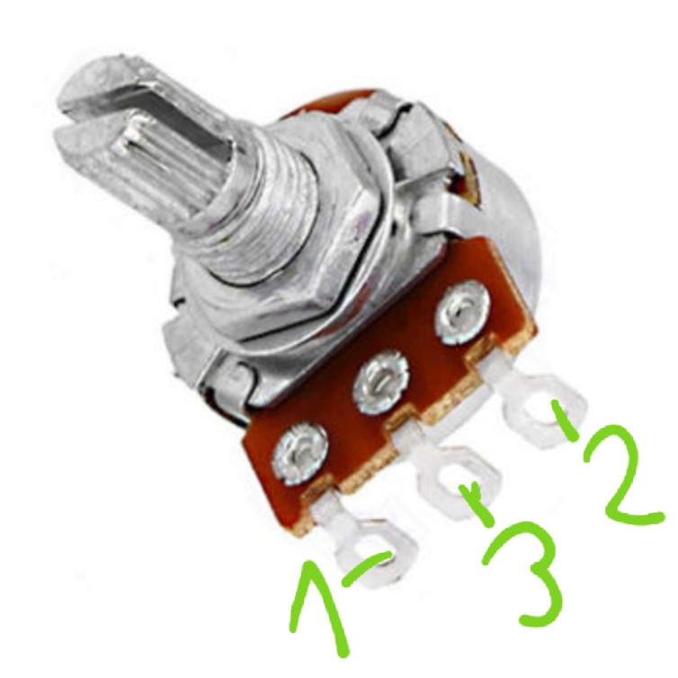

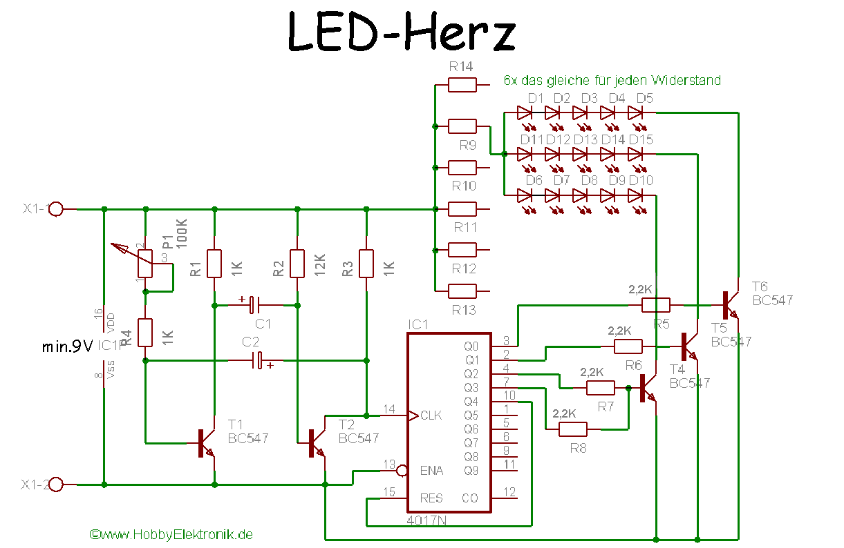

hallo ich kann ich das Poti pin Anschluss belegen der mit pin 1 und 3
verbunden ist. oder wie Werden angeschlossen ich bin neu in diese Sache

Im Uhrzeigersinn drehen soll vermutlich zu schnellerem Blinken führen:
Siehe Anhang.

von oszi40 (Gast)
Der Schleifer ist meist in der Mitte. Wenn es ein lineares Poti ist, ist
es elektrisch gesehen egal, welches Ende mit angeschlossen wird. Je nach
Skalenbeschriftung kann es natürlich wichtig sein, das richtige Ende
anzuschließen.

von Peter D. (peda)
Die Anschlüsse nennt man besser CCW, S und CW, das ist dann
selbsterklärend.
von Peter N. (alv)
> selbsterklärend.
Selbsterklärend?
Bei mir hat ein Poti Anfang (Linksanschlag), Schleifer, Ende
(Rechtsanschlag) und ev. Anzapfungen.

von W.S. (Gast)
978 schrieb:
> hallo ich kann ich das Poti pin Anschluss belegen der...
Hast du ein Ohmmeter? Wenn ja, dann benutze es. Wenn nein, dann lege dir
eines zu.
