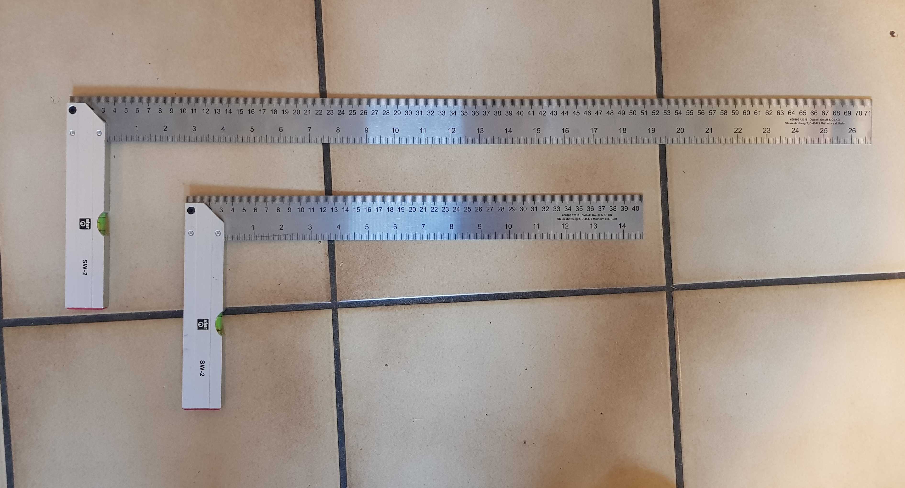

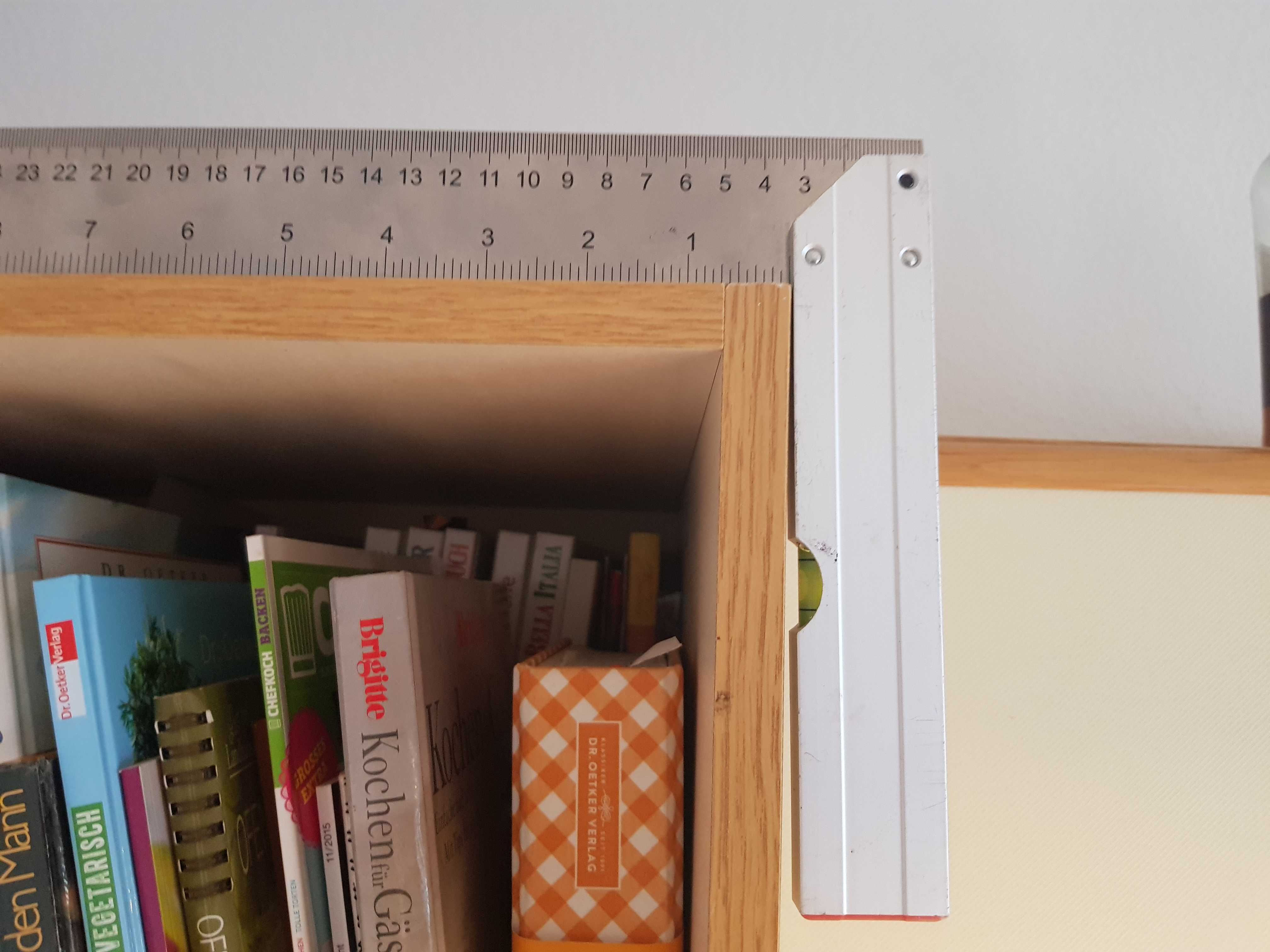

Hallo, hab die zwei auf den Fotos dargestellten Winkel von einem Discounter. Vor Jahren gekauft. Jetzt, wo ich mehr mit Holz arbeite ist mir aufgefallen, dass die Dinger nach ca. 5 -10 cm aus der Spur laufen, also nicht mehr rechtwinklig sind. Damit ist ein präzises Schneiden auf einer Tischkreissäge o.ä. nicht möglich. Kann man da irgendwie Abhilfe schaffen. Oben ist eine Imbusschraube , Rest wohl genietet. PS. Sowohl Ceran-Feld als auch Schrank sind rechteckig und zwar 100%

No, justiere den!
Wie kommst du auf Präzisionswinkel ?
Winkel haben eine Genauigkeitsangabe nach DIN875, die präzisen lauten 00.
https://www.messmittelonline.de/haarwinkel50x40mm00.html
Wenn auf dem Winkel nicht 875 drauf steht, ist es nur ein beliebiger Winkel. Da der keinerlei zugesicherte Eigenschaft hat, darf der auch krumm sein.
Wobei deiner jetzt nicht mal den allerschlechtesten Eindruck macht, wenn die unsinnige Wasserwaage nicht wäre, ich denke er ist genauer als Schublade und Ceranfeldrahmen. Immerhin 3-fach verstiftet und nicht "verschieb- und klemmbar".
Also ich nutze den hier: https://www.bauhaus.info/winkelmesser-schieblehren/wolfcraft-universalwinkel/p/20185224
Der ist auch nicht gerade teuer, aber da läuft gar nichts aus der Spur.
Hab jetzt die Inbusschraube und eine Niete raus, hat gewaltig Spiel, dann mit Geodreieck genau justiert mit Sekundenkleber fixiert und Schraube und Niete wieder rein. Klingt jetzt natürlich Quick and dirty, aber die beiden sind jetzt so richtig präzise !!
Zumindest so präzise wie dein Geodreieck....

Das geht natürlich auf vielfältige Weise noch viel präziser, bei eine 90 Grad Winkel. Und zwar ohne einen "guten" 90 Grad Referenzwinkel (Geodreieck) zu haben.
Indem man die 90 Grad wechselseitig vergleicht. In einfachsten Fall legt man den Winkel an, zieht eine Linie komplett am Schenkel entlang. Dann dreht man den anderen Schenkel des Winkels um und legt den Winkel wieder an die Linie. Sieht man eine Abweichung, dann hat der Winkel keine 90 Grad.
Das geht natürlich auch noch genauer mit anderen Methoden. Je nachdem, was man zur Verfügung hat.

aber vorher war nach 25 cm schon fast 1 cm Abweichung, jetzt kann ich noch nichtmal 0,1 cm Abweichung nach 25 cm feststellen-also für mich ich das völlig ok,aber dein Winkel ist topp, da gibt es nix zu meckern

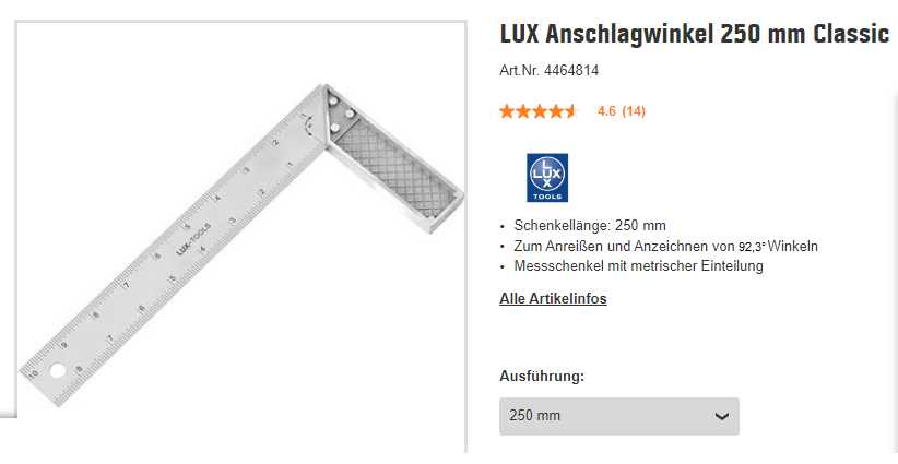

Na toll, jetzt hast Du den 92.3° Präzisionswinkel kaputt gemacht.
wusst ich's doch, Mist

Hast Du das auch mit der Umschlagprüfung getestet? Das ist nämlich genauer wie Dein Geodreieck.
