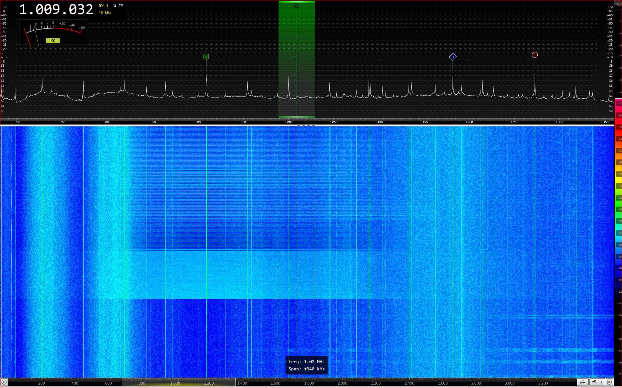

moin, darf ich Euch meine neueste Störung vorstellen?
ist wahrscheinlich noch nie so richtig im Blickfeld gewesen. Ich meine die Heizung von Wasserbetten. Neuer Mieter hat die Pest eingeschleppt. Und natürlich läuft sie 24/7/365

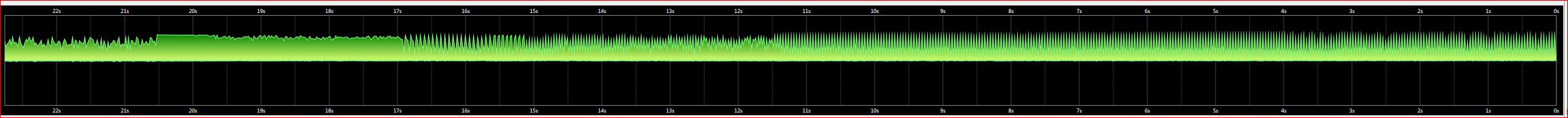

Gast #7316102
Dirk,die Störungen gehen bis in den VLF Bereich. Hab einen beliebigen Abschnitt herausgepickt. Hört sich an, als ob einer mit einem Sägezahngenerator herumspielt. Wahrscheinlich PWM Regelung.

Gast #7316163
Wie weit ist das von der Antenne entfernt und was für eine Antenne verwendest du?
So ein Bett ist nicht gross genug um auf VLF nennenswert Störung abzustrahlen, vermutlich geht das über die Stromleitung. Falls kein Testequipment zur Analyse/Entstörung zur Verfügung steht würde ich ein Netzfilter versuchen.

Gast #7316402
@ Benj es sind Luftline vielleicht 10m. Ein Stockwerk über mir. Konnte, da freundlicher Nachbar auch schon vor Ort direkt meine Ferritantenne (mit Rx natürlich) dranhalten. Es ist eindeutig die Heizung vom Bett. Ich benutze die Möbius Loop wahlweise für SAQ abgestimmt, oder breitbandig. Eben probier ich einen 2 stufigen Transistor Verstärker. Bin soweit zufrieden mit dem "Equippment", aber je besser das wird, desto feiner werden ja auch die Ohren und das wird leider immer wieder und vermehrt mit allen möglichen Störungen enttäuscht. Ich erzähl nichts neues, ist schon klar. Euch gehts ja genau so. Aber Wasserbetten hattet ihr noch nicht auf dem Schirm, stimmts? In der Bucht hab ich günstig 2 gute TDK KK0706 10A Noise Filter gekauft. Einer hängt hier im Rechner und den 2. will ich incl. einer Schukosteckdose zum testen bei Nachbarn zurechtmachen.

Gast #7316464
Zeig dem Nachbarn wie beim PC usw. Störungen abgeblockt werden (Ferritklappi in der Leitung nahe dem/den Steckern). Vill. lässt er dir sowas auch direkt beim Regler hinklappen. Den richtigen kennen wohl an besten die Hersteller solcher HF-Bremsen.

Gast #7316559
Phasenschieber S. schrieb:
Kurt schrieb:
Mein Text:
Käse bleibt Käse!
Das ändert ja an dem Käse vorher nichts.
Ich kann nichts dafür wenn du nicht Sinnverstehend lesen kannst.
Sowieso, ob ein Klappferrit ausreicht, auch wenn er direkt am Gerät angebracht wird, ist anzuzweifeln.
Probieren geht über studieren.
