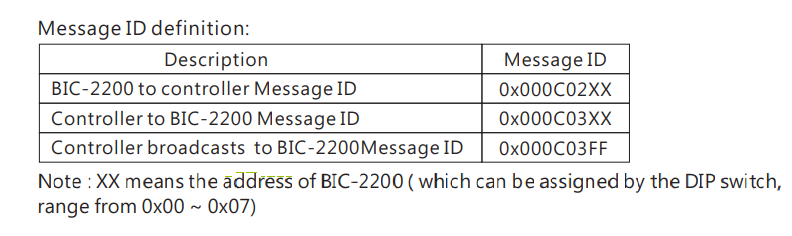

Ich habe ein MeanWell BIC-2200 Netzteil das ich gerne per CANBus steuern
möchte. Die Spezifikation findet man hier:
https://www.meanwell.com/Upload/PDF/BIC-2200-E.pdf

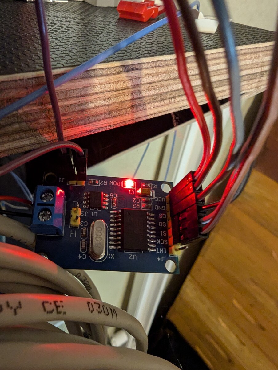

Ich nutze einen RasPi mit Can/RS485 HAT von Waveshare und habe alles
soweit konfiguriert, dass ich mit cansend senden und per candump diese
Nachricht auch empfangen kann. Dieser Part scheint also zu
funktionieren.
Das CanHat ist mit 250000kbits konfiguriert und per Can_High und Can_low
sowei Ground_Aux mit den Netzteil verbunden.
Ich versuche nun seit längerem das Netzteil zu einer Antwort zu bewegen
aber nicht funktioniert.
Ich sende z.b. "cansend 000C0300#0000", um den Status abzufragen und
sollte eine Antwort mit vom Netzteil mit dem byte "01" erhalten, aber
nichts wird empfangen. Nur wiederrum die gesendete Nachricht.
Der Canbus ist beim Raspi mit 120ohm terminiert.
Hat einer von euch netten Menschen noch eine Idee?
Vielen Dank schonmal :)

von Harald A. (embedded)
Du empfängst die gesendete Botschaft? Dann stimmt schon mal
grundsätzlich etwas nicht. Aus Versehen so eine Art loopback aktiviert?
von Felix K. (felix_k299)
Bei ausgeschaltetem Netzteil bekomme ich im Candump das gesendete nicht
zurück. Mittlerweile hab ich das Netzteil acuh zum Antworten bewegt.
Allerdings reagiert es komsicherweise nur auf ein Kommando:
und zwar auf
000C0300#0000
darauf bekomme ich zuerst zweimal meine anfrage zurück.
und dann bei jedem weiteren mal einmal die anfrage und die korrekt
Antwort mit 00 00 01 (Netzeil aktiv).
Hier der candump log:
  can0  000C0300   [2]  00 00
  can0  000C0200   [3]  00 00 01

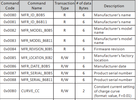

Jetzt nur das Problem: Kein anderes Kommando funktioniert.
cansend 000C0300#0062 sollte z.b. die Temperatur als Antwort
zurückbringen, es passiert aber nicht. Sondern etwas sehr komisches:
candump zeigt wie aus einer Art Zwischenspeicher folgendes:
  can0  000C0300   [2]  00 62
zweimal die ANtwort auf eine vorhereige Anfrage und dann weider das
verhalten dass einfach wie beim Repeater das Originalkommando wiederholt
wird. Ich versteh das nicht :/
Ich rufe das can Interface mit
sudo ip link set can0 type can bitrate 250000
sudo ifconfig can0 up
auf, also kein loopback.
„Signalverstärker“ kann nicht sein, es dürfte kein zweiter Teilnehmer
einfach die Botschaft unter der gleichen ID noch einmal spiegeln. Das
müsste irgendwie aus dem lokalen System kommen. Ansonsten hast Du bei
dem 0x62 vermutlich Low- und High-Byte vertauscht, kann das sein?
Kommando 0x0062 ist auf dem CAN Bus 62 00

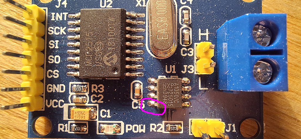

EDIT2: Aha, ich messe im Pi-HAT einen wiedestand von 120 ohm, ist dort
also wohl schon auf der platine
Felix K. schrieb:
> ohne Terminale Wiederstände, was für mich keinen Sinn macht, da das
> Raspi Bord angeblich keinen an Bord hat und in der SPezifiaktion vom
> Netzteil dazu auch gar nichts gesagt wird. :/
Standard ist bei CAN Teilnehmer kein integrierter Widerstand, man kann
als Hersteller ja nicht wissen, ob es das physikalische Ende des Busses
ist.
Drehe doch erstmal Low- und Highbyte, mein obiger Beitrag ist
offensichtlich (bei dir) verschütt gegangen.
Oh mein gott,
vielen Dank.
Das macht natürlich Sinn. Ich habe keine Ahnung von CAN und scheitere an
solchen Basics. Das hat geklappt und erklärt auch warum 00 00 als
kommando funktioniert. Dass kann man ja drehen und wenden, wie man will
und es bleibt das selbe :)
Ich habe also Low und High Byte nicht richitg angeordnet ;)
Danke euch udn besonders dir, Harald!

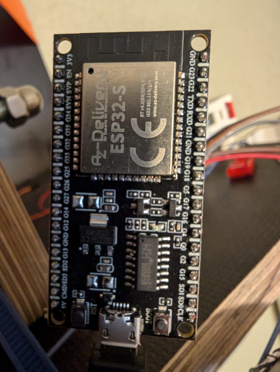

von Udo E. (grisu74)
ich benutze einen esp32 mit mcp2515.
Leider bekomme ich keine Antwort von Lader. Meanwell npb 1700.
Bekomme ich hier noch Hilfe?
Gruß Udo
von Alexander (alecxs)
Du meinst sicher einen TJA1050 als fertiges Modul über SPI mit der
entsprechenden Arduino Library.
ich mache das ganze über esphome.
Im mcp2515 ist ein TJA1050 verbaut soweit ich das verstehe.
Ich habe 2 Gegenstellen zum Test aufgebaut und die Kommunikation
funktioniert hier.
Der BUS funktioniert also.
Hi und Low-bit kann ich nicht drehen, da ich einen Fehler bei 0x8000
bekomme.
Da der Wert über 255 ist.
Aber 8ch bekomme auf die 0x0000 auch keine Antwort. Deswegen Versuche
ich hier mein Glück.
Die Verkabelung zum Lader checke ich heute nochmal. Angeschlossen sind
CanH CanL und GND.
Gruß Udo
Das Modul ist mir zu teuer. :-)
Also der Jumper ist aktiviert. Sprich terminiert.
Das Kabel zum Lader ist ca 5cm lang. Sollte also nichts stören.
Meanwell habe ich schon angeschrieben. Leider keine Antwort.
An dem Lader hängt kein Akku.
Das sollte aber nicht das Problem sein oder?
DIP Schalter sind auf programmieren gestellt.

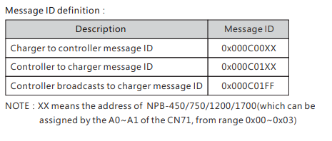

Was ich nicht genau kapiere sind die Adressen oder IDs
Charger to controller message ID
Controller to charger message ID
Controller broadcasts to charger message ID
Message ID
0x000C00XX
0x000C01XX
0x000C01FF
Welche Adresse hat der Lader
Laut deinem Manual im Kapitel 5.10.2 ist da nichts mit 000c00xx und

Dann ist meine Message nicht richtig??
Ich sende 0x0080 das ist laut Anleitung der Herstellername zum lesen.
mittlerweile habe ich das Problem gelöst.
Es war ein Wahnsinns weg um am Schluss doch festzustellen, das am Anfang
alles richtig war!!!
Hier die Lösung.
Der ESP32 funktioniert super mit dem MCP2515.
Hierzu nutze ich ESPHome in meinem Homeassistant.
Wie in dem letzten Post schon steht, muss das LowBIT als 1. abgefragt
werden.
Das habe ich aber schon in einem Post von einer anderen Seite gelesen.
Ich habe mir mit einem Arduino UNO ein CanHack Board gebastelt.
Darüber konnte ich mittels der Software CanHacker Befehle zum Ladegerät
senden und auch visualisieren.
Komischerweise funktionierte das. Nur über ESP32 eben nicht.
Dann hatte ich die Idee mal statt extendet-ID eine normale ID zu senden.
Und siehe da. es funktionierte.
Um das ganze kurz zu machen, habe ich zum Schluss dem MCP2515 getauscht
und musste feststellen, das er das Problem war.
Mit einem anderen funktioniert alles perfekt.

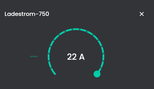

Netzteil ist zwischenzeitlich angekommen.
Olimex EVB hat per WLAN und MQTT wie erwartet funktioniert.
Da ich es aber unbedingt mit LAN realisieren wollte,
habe ich mir ein Can to Eth Gateway besorgt.
https://www.waveshare.com/wiki/2-CH-CAN-TO-ETH
Damit kann ich nun den Ladestrom mit meiner Smarthome Software regeln
(siehe Bild).

Das Kommando 0x0030 (IOUT_SET) scheint keinen wirklichen Einfluss auf
den Ladestrom zu haben. Gesetzt wird es aber wohl richtig, weil ich den
gesetzten Wert auch zurücklesen kann.

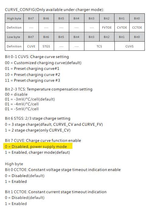

Über 0x00B0 (CURVE_CC) kann ich den Ladestrom steuern (ergibt auch Sinn,
solange sich das Ladegerät in der Konstantstromphase befindet), aber
hier wird eine neuer Wert erst übernommen, wenn ich den Lader einmal
aus- und wieder einschalte.
Ist das bei euch genauso?
Viele Grüße
Philipp
von Giuseppe M. (drdigital)
Worüber ich ganz zu Beginn gestolpert bin ist, dass Netzteil hat von
Haus aus Ladekurve eingestellt. Du musst das aber abschalten und auf
Manuelle Ladekurve gehen.
Bit 7 musst auf 0 stellen, erst dann nimmt er Ladestromänderungen per
Canbus an.
Die 3 DIP Schalter müssen auf off sein und der Jumper für Remote On/Off
sollte dran bleiben.
Wenn das BIT 7 auf 0 gestellt hast nicht vergessen das Netzteil Stromlos
zu machen und neu zu starten.

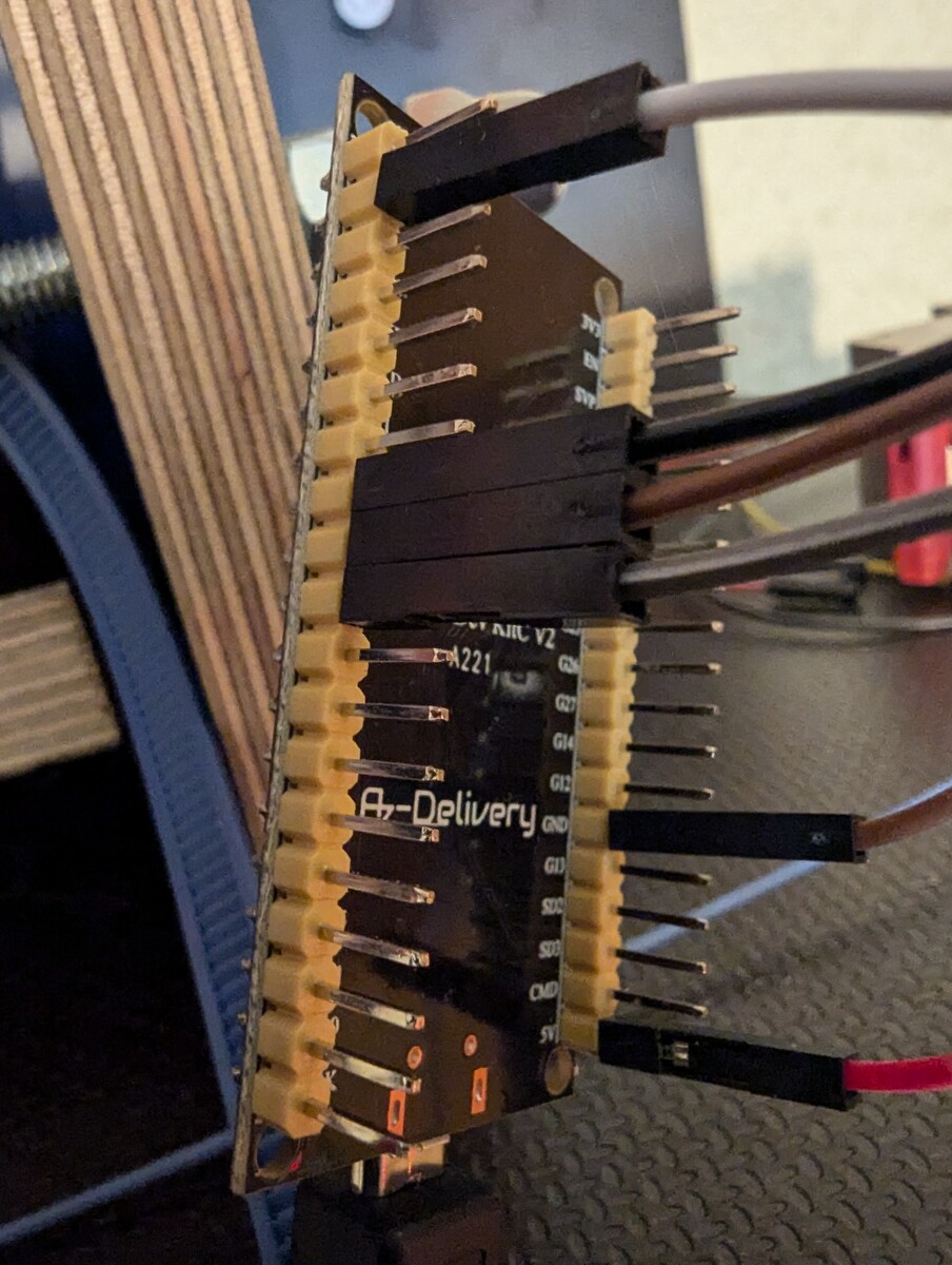

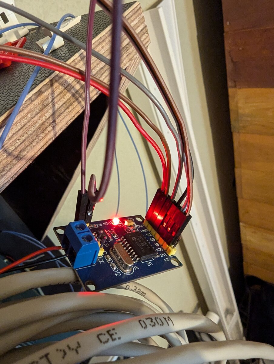

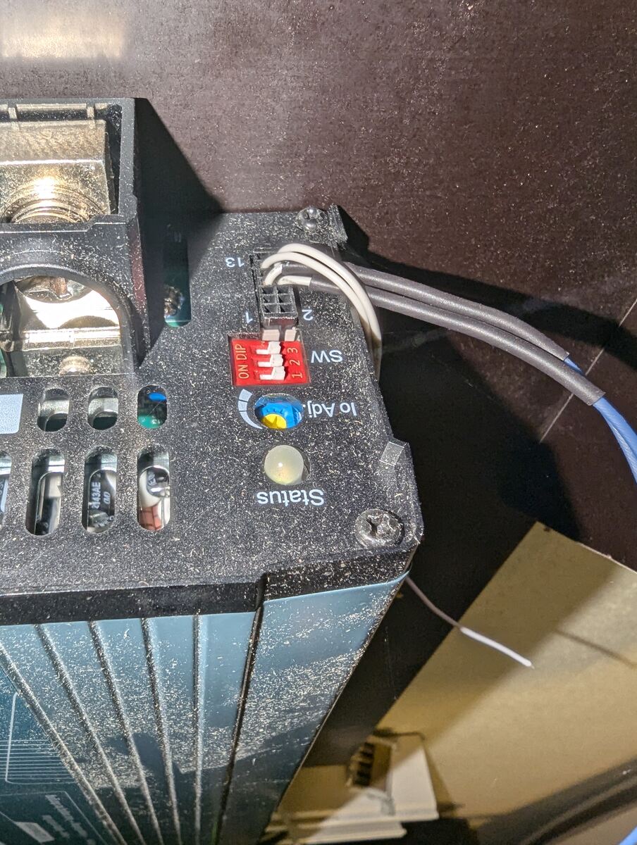

von Fabian B. (faeibson)
ich hoffe, dass in diesem Thread noch was los ist.
@grisu74 ich versuche es im Moment eigentlich, glaube ich, fast genau
wie du.
Ich habe ein NPB-750-24 und versuche dieses anzusteuern mit einem dieser
China-Boards mit MCP2515/TJA1050 an einem ESP32(S3). Dass mir der
Transceiver allein auch gereicht hätte und der ESP CAN bzw. TWAI
anbietet, habe ich erst danach mitbekommen, aber seis drum, jetzt
versuche ich das eben über SPI.
Und (noch) ohne Level Shifter, sondern mit 4,7kOhm an MISO. Allerdings
gehen mir langsam die Ideen aus. Da du aber geschrieben hast, du hattest
auch einige Versuche nötig mit der Verkabelung, versuche ichs mal und
hoffe auf den entscheidenden Tipp, um um den Level Shifter/extra
umsteigen auf Transceiver + wieder andere Implementierung mit ESP-CAN
rumzukommen und einfach das vorhandene MCP2515 Modul zu verwenden.
- CANH und CANL sind mit dem MCP verbunden, GND (Signal, Pin 4 am NT)
mit dem ESP.
- Der MCP am ESP mit CS (GPIO10), MOSI (GPIO11), SCK (GPIO12), MISO
(GPIO13), sowie VCC an 5VBUS und natürlich GND.
- ESPHome wirft keine Fehler bei der CAN/SPI Initialisierung, außer wenn
ich was an der Verkabelung (zum falschen) ändere, also da gehe ich
aktuell mal vom richtigen aus und dass sich was mit den Pins in die
Quere kommt, 10-13 sollte auch safe sein
- Pins 7 und 8 am NT sind gebrückt, die DIPs alle auf off (und waren nie
anders). Beim aus- und wieder einstecken des Steckers schaltet das NT
auch kurz in den Charging Modus, mangels Akku aber gleich wieder aus -
aber den brauchtest du ja auch nicht zum Testen, richtig?

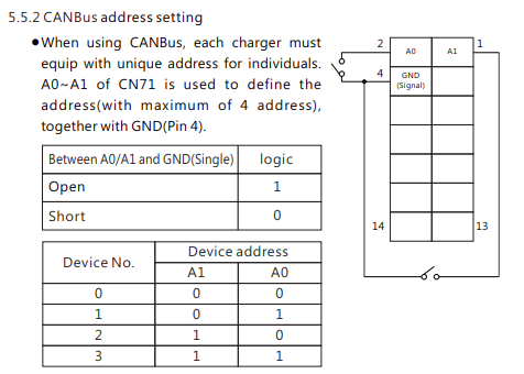

- Sender ID 0x000C0103, Receiving ID 0x000C0003, 8MHz Clock und 250 kbps
in ESPHome gecheckt (A0 und A1 sind unverbunden, also high laut Manual)
- ich habe alle möglichen Nachrichten schon implementiert, aber erstmal
würde mir eine einfache Antwort auf 0x0000 (OPERATION) schon reichen,
das sollte ja klappen auch ohhne Bit 7 der CURVE_CONFIG auf 0 gesetzt zu
haben.
Du hattest geschrieben, du hast den MCP2515 letztlich tauschen müssen,
von welchem zu welchem bist du da gegangen, oder hattest du zwei gleiche

die can id habe ich gerade zwischenzeitlich auch mal in 0x000C01FF
geändert statt 03, als Controller to Charger Broadcast wie im Manual
angegeben. Andert auch nix. Dann noch die can_id_mask dazu genommen beim
on_frame, um die letzten 2 Stellen zu ignorieren. Auch ohne Erfolg.

GND macht hier keinen Sinn, da kein gemeinsames Potential.
Den Wiederstand 120Ohm hast du gebrückt?
Gruß Udo
guten Morgen!
den 120er auf dem MCP muss man brücken? ne, das wusste ich noch nicht..

also den 120 Ohm Widerstand auf dem MCP zu brücken hat auch nichts
geändert.
anbei mein Aufbau.
Gruß Udo
Hier noch eine Idee.
Ich sende an die 103!!
Bitte nochmal prüfen.
danke an alle und besonders dich Udo für deine Mühe. Achtung, jetzt
wird's peinlich. Ich habe falsch verstanden, was du meintest mit den
Widerstand brücken... Wenn man den Jumper (J1) setzt, dann geht's auch.
Mir war nicht klar, dass der Widerstand sonst vom Bus getrennt ist.
Heilige Sch...
Ich hoffe, das wird wenigstens zukünftigen Lesern einige blöde
Fehlersucherei ersparen!

Zusätzlich, um auch was sinnvolles beizutragen, würde ich gerne noch
teilen, wie ich meine SET_IOUT Funktion umgesetzt habe - nämlich mit
einer Template Number als Ziel-Stromvorgabe. Sieht aus wie folgt:

          data: [0xB4, 0x00, 0x04, 0x00]
50
      - lambda: |-
51
          ESP_LOGD("main", "CAN set CURVE_CONFIG (0x00B4) Bit 7 = 0 (0x0004), please power cycle NPB afterwards", "");
52

      - lambda: |-
60
          ESP_LOGD("main", "CAN set CURVE_CONFIG (0x00B4) Bit 7 = 1 (0x0084), please power cycle NPB afterwards", "");
In meinem Fall (NPB-750-24) kann ich laut Manual zwischen 4,5 und 22,5 A
einstellen, entsprechend habe ich die Template Number begrenzt. Bei
Änderung wird automatisch der Template Button gedrückt, der dann das
Kommando absetzt und den Wert der Number in Hex übersetzt. Vielleicht
kanns ja jemand gebrauchen.
Dazu habe ich zwei Template Buttons für den CURVE_CONFIG Bit7 Toggle
eingebaut.
Habe noch mehr Spielereien eingebaut... bei Fragen gerne fragen.

du kannst ja mal 0x00C2 senden und schauen was zurückkommt:
      - lambda: |-
          if(x[0] == 0xC2 and x[1] == 0x00) {
            int config = int(x[2] + (x[3] << 8));
            char buf[7];
            sprintf(buf, "0x%04X", config);
            id(ts_mw_system_config).publish_state(to_string(buf));
            ESP_LOGD("${mw_name}", "Got SYSTEM_CONFIG: %i (Hex: %02X %02X)", config, x[3], x[2]);
oder die Firmwareversion und Herstellungsdatum abfragen mit 84 bzw. 86:
      - lambda: |-
          if(x[0] == 0x84 and x[1] == 0x00) {
            float fw_rev = float(x[2])/10;
            char buf[5];
            sprintf(buf, "%.02f", fw_rev);
            id(ts_mw_mfr_revision).publish_state(to_string(buf));
            ESP_LOGD("${mw_name}", "Got MFR_REVISION_B0B5: %f / (Hex: %02X)", fw_rev, x[2]);
      - lambda: |-
          if(x[0] == 0x86 and x[1] == 0x00) {
            std::string mfr_date = "";
            mfr_date += (char)x[2];
            mfr_date += (char)x[3];
            mfr_date += (char)x[4];
            mfr_date += (char)x[5];
            mfr_date += (char)x[6];
            mfr_date += (char)x[7];
            id(ts_mw_mfr_date).publish_state(mfr_date);
            ESP_LOGD("${mw_name}", "Got MFR_DATE_B0B5: %c%c%c%c%c%c", x[2], x[3], x[4], x[5], x[6], x[7]);
Ich habe FW Rev 1.6 und Datum wie gesagt 240527

[06:53:10][D][${mw_name}:343]: Got SYSTEM_CONFIG: 2 (Hex: 00 02)
[06:53:11][D][CAN Firmware abfragen:189]:
[06:53:11][D][${mw_name}:325]: Got MFR_REVISION_B0B5: 1.100000 / (Hex:
0B)
[06:53:11][D][CAN HSD abfragen:198]:
[06:53:11][D][${mw_name}:336]: Got MFR_DATE_B0B5: 231128
Kann damit jemand was anfangen?
Gruß Udo
Hallo Udo,
dann ist dein Netzteil wohl vom 28.11.23 mit der FW Rev. 1.10 und damit
leider zu alt für die EEPROM Funktion :(

Fabian B. schrieb:
> Ja gut, also mit VOUT runtergehen leuchtet mir ein, aber wie(so) sollte
> deswegen der Ladestrom auch sinken?
Weil Du eine Spannung zwischen der Zelle und dem Ladegerät brauchst,
damit Strom fließen kann.
Die Spannung musst Du dann natürlich auch nachführen, darum benutze ich
das bisher nicht. Zudem fängt es bei mir auch schon bei etwa 70W an.
Fabian B. schrieb:
> Würde dann noch eine Funktion schreiben, der man einfach die
> Ladeleistung vorgibt, die dann je nach dem den Strom setzt
Das mache ich in Home Assistant. Ich rechne da einfach aus welchen Strom
ich für die gewünschte Leistung setzen muss.

Dear people of this thread,
Thanks a million! I also ordered a MeanWell NPB (-1700-48) for my DIY
home battery to be steered by CAN-BUS. I'm now gathering all bits and
pieces (do not have a actual battery yet). But like the title of this
tread, the charger did not listen to commands (it did acknowledge the
CAN-BUS messages though). Again just for reference (like Matej L. in a
previous contribution): COMMANDS HAVE TO BE SENT WITH SWAPPED LOW AND
HIGH BYTES, thus reading from the manual e.g. set system_config
(0x00c2), you have to sent 0xc2, 0x00. I know, it is in the manual, but
I guess many of us are first time CAN-BUS users.
Next, some fields from the charger (e.g. manufacturer date) where messed
up (showing 160119, a number that showed up again in the serial number
of the charger:  000076 + 160119) I do not know. Firmware shows: 0f 0b
ff ff ff ff So, if I divide (like some previous code sample showed) the
first byte, firmware is 1.5 (?) Anybody know the purpose of the second
byte that has value 0x0b?
I could write 0x03, 0x04 to 0xc2, 0x00 and the value of 4 (the famous
bit 10) was sustained after power up, indicating it has the disabled
EEPROM write function. (again, I do not have a battery yet, so it all
has to prove itself).
That's all I have to share. Great thread. Happy to help others
(using raspberry pi 3B+ (lan),  Waveshare 2-CH-CAN-Hat, NPB-1700-48 as
charger and OpenDTU together with Hoymiles HMS-500 as inverters)
And, oh yeah, the search term for the connector on the MeanWell NPB: JST
PHDR-14VS

von Shashank (shashank_t)
Hello Udo, Greetings from India...I am going nuts over this CAN
communication with NPB-1700..
I have used, Arduino UNO board with MCP2515, Waveshare USB- CAN
Converter and other peripherals, But i am just unable to get the CAN
Data from Charger or communicate with it.
I Have followed your instruction about 120ohm resistance but still no
luck.
Can you please share link to your Arduino code code where i can check
how you have done he addressing. That will be really helpful..
since we all used espressif controllers and esphome to program it,
there's no arduino implementation.
however it should be no problem to adapt. take note of the
initialization with 8MHz clock and 250KBPS bit rate, right adresses as
well as the swapped low and high bytes as @markjoe stated.
and yes, you're correct, the CAN bus must be terminated by the mentioned
resistor. in my case I didn't notice my MCP2515 module needed the jumper
on its pcb to be bridged in order to terminate, which caused the
communication to not work at all. jumper set and it's all good. what
MCP2515 board do you use?
furthermore you have to make sure the power supply itself has the right
pin/jumper configuration. usually you should not need any jumpers or
extra wires besides of the CAN bus wires.
I'll attach some esphome code where you can see the addressing and so
on.
