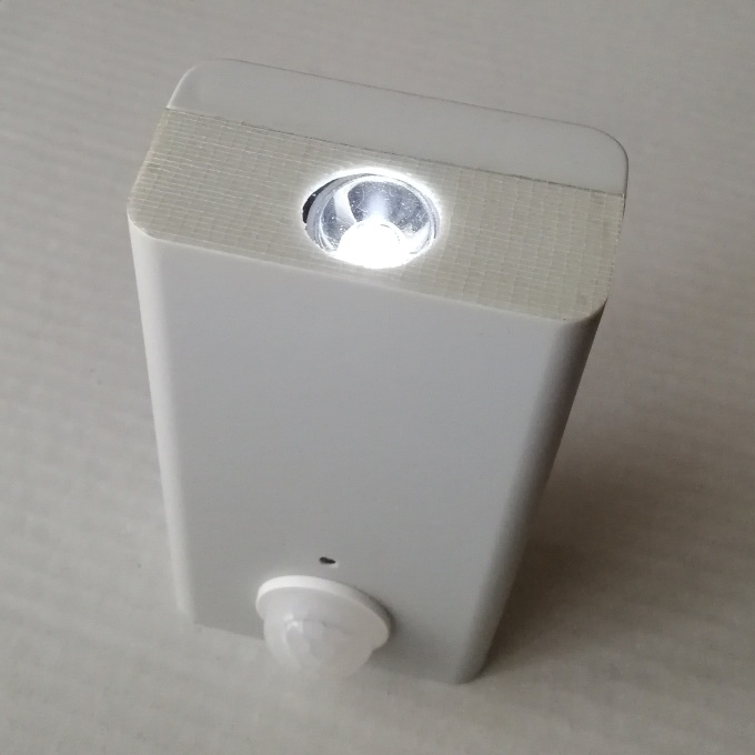

Irgendwie gelingt es mir nicht, das Nachtlicht so zu konstruieren, dass
es nur an die Decke strahlt.
Ich möchte, dass die Decke möglichst breit beleuchtet wird und die Wand
möglichst gar nicht.

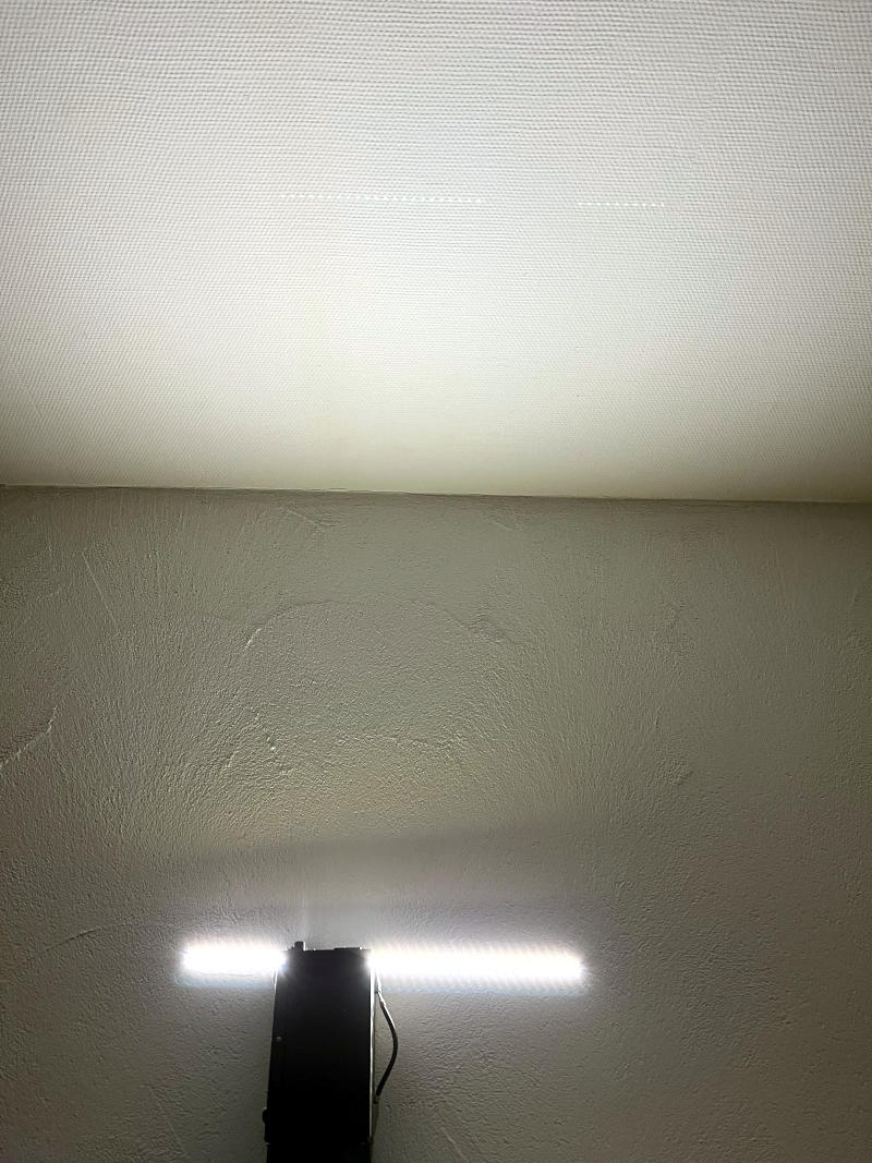

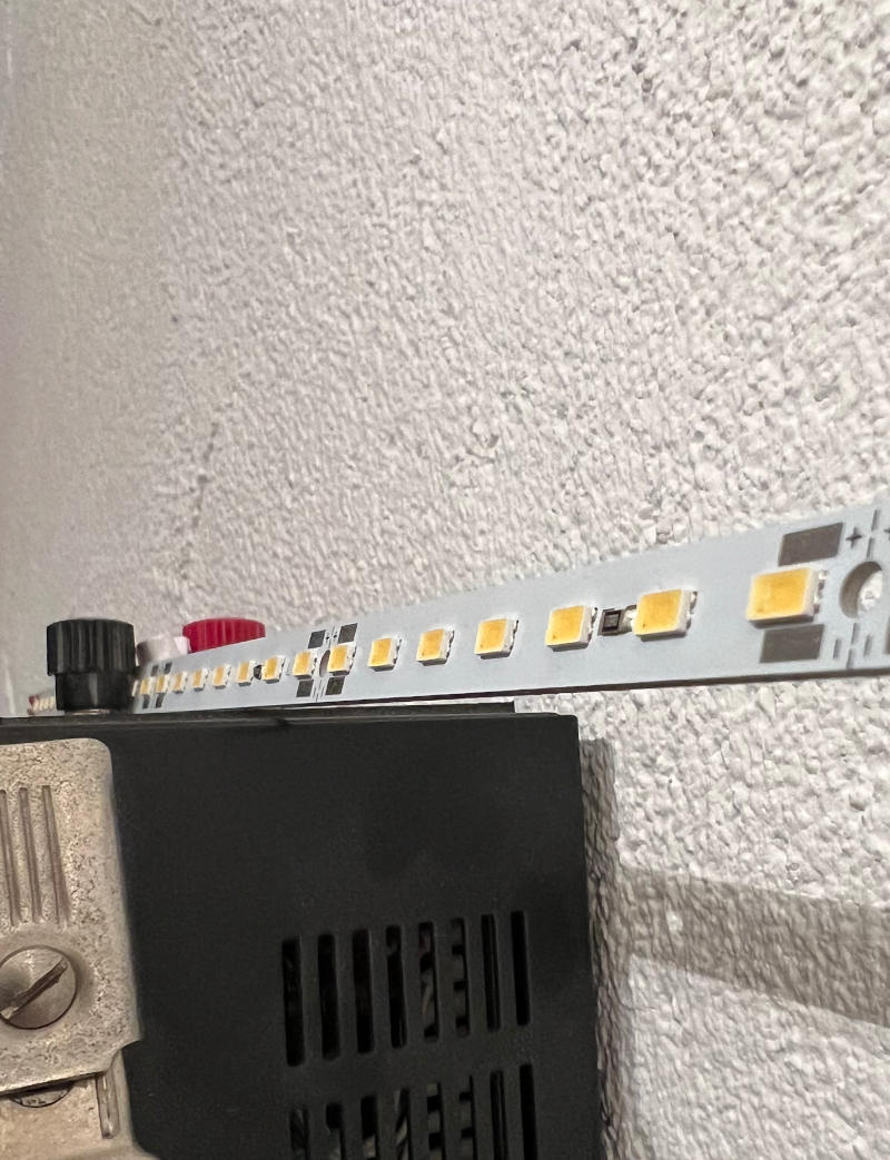

von GeGe (Gast)
Mit einer LED-Leiste dürfte das deutlich besser funktionieren.
Hier im Bild eine 24V Leiste, da würde ein Segment sicherlich völlig
reichen mit 8cm.
Schrägstellen und etwas konstruieren bzw. einfach tiefer ins Gehäuse
integrierern, damit es nicht nach vorne blendet.
Im Bild ist der Streifen 85cm von der Decke weg.
von GeGe (Gast)
ein Bild fehlt, vom Hilfsaufbau:

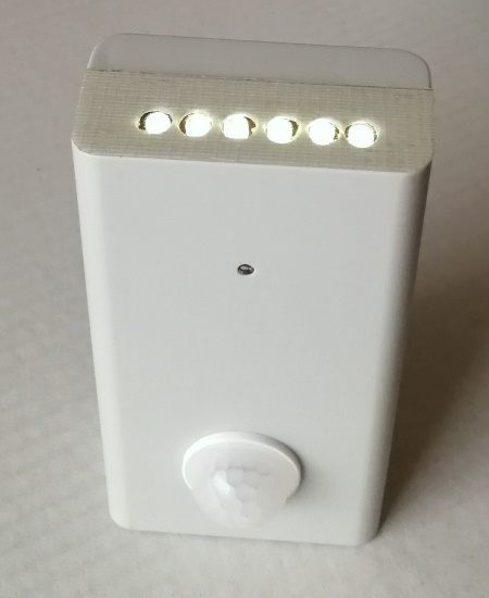

von Georg M. (g_m)
Dieter schrieb:
> Es ginge mit 5 bedrahteten weißen LED 5mm
Mit bedrahteten LED habe ich schon früher experimentiert. Leider ist
ihre Effizienz nicht so hoch wie bei den SMD LED.
Und die seitliche Abstrahlung ist auch bei diesen LED präsent.
https://www.diyelectronics.co.za/store/2655-thickbox_default/led-5mm-white-clear-lens-th.jpg
Beim Batteriebetrieb ist die Effizienz sehr wichtig. Sonst könnte man
das ganze unerwünschte Licht einfach abschirmen.
