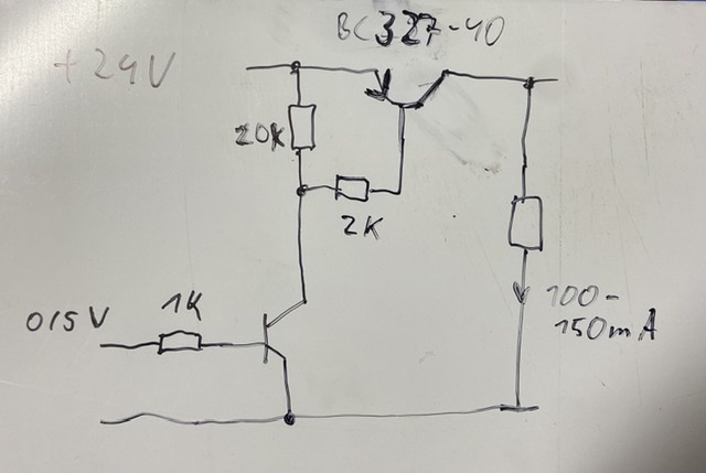

Grüße in die Runde,
Ich habe so immer meine Problemchen mit diesem beschissenen PNP
Transistor und den Widerständen bei der Dimensionierung…
Passt die anliegende Dimensionierung oder geht da was besser zu machen ?
Vielen Dank.

In der Schaltung gibt es keinen PNP Transistor.
von Jörg R. (solar77)
Der BC237 ist kein PNP. Auch das Bauteil im Schaltplan ist kein PNP.

Nimm für den oberen Transistor wie der Rest der Welt einen PNP. Denn in
deiner Schaltung wird der obere Transistor gar nicht als Schalter,
sondern im Linearbetrieb angesteuert. Da fallen dann mindestens 0,7V
dran ab.

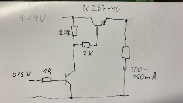

von Danny78 (Gast)
So dann
von Stefan F. (Gast)
Ich gehe mal davon aus, dass du den BC337-40 meinst, denn den BC237 gibt
es nur in den Varianten A, B und C, nicht -40. Beide sind vom Typ NPN.
Die Schaltung ist Kacke weil an den 20+2 kΩ (je nach Glück) 5,5 bis 13,2
Volt anliegen müssen, um genug Basis-Strom für 150 mA Last zu liefern.
Dazu kommen noch 0,8 Volt für die Basis-Emitter Strecke. Insgesamt ist
mit bis zu 14 Volt Spannungsabfall und 2,1 Watt Verlustleistung zu
rechnen. Der Transistor wird durchbrennen.

von Manfred (Gast)
Danny78 schrieb:
> Problemchen mit diesem beschissenen PNP Transistor
Der BC237 ist weder ein PNP noch ist er beschissen. Wenn er Dir nicht
gefällt, verwende einen anderen Typ.
Eher Dein Kommentar.
Ich sehe da eine simple Schaltstufe. Wenn der linke NPN schaltet, gehen
etwa 11 mA E-B durch den PNP und die Last wird bestromt.

von Manfred (Gast)
Stefan F. schrieb:
> In dem Schaltplan befindet sich kein PNP. Deine Erklärung würde passen,
> wenn der obere Transistor ein PNP wäre.
Das hat sich ungünstig überschnitten: Während Du getippt hast, wurde der
PNP erklärt und als Änderung nachgelegt:
Danny78 schrieb:
> So dann
von HildeK (Gast)
Danny78 schrieb:
> So dann
Ja, so geht das richtig.
Wobei ich die 2k Basiswiderstand als untere Grenze ansehe. Das geht auch
noch mit 5k.

von Manfred (Gast)
> noch mit 5k.
Ich sehe die 2k eher als sichere Seite, um den PNP in der Sätigung zu
haben. Da ist es vollkommen egal, welche Verstärkungsklasse der 327 hat,
es geht jeder.

von HildeK (Gast)
> es geht jeder.
Man braucht nicht mit einem B von 10 zur rechnen. B = 20-50 reicht
vollkommen bei einem BC327-40. Wenn es auf jedes mV Spannungsabfall an
CE ankommt, dann nimmt man einen mMOS.

von Michael B. (laberkopp)
Danny78 schrieb:
> So dann
Ja, geht so, die 2k dürfen auch 4k7 sein.
MOSFET macht wegen Überschreitung von UGSmax eher mehr Aufwand.
von Wf88 (wf88)
Es gibt die auch mit 30V UGsmax. IIRC FQP33N10 oder so war einer davon.

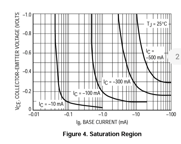

von Dirk S. (dirkst)
Mit Gruss zum Sonntag Abend
Ps. Nebenbei eine Frage zu LT Spice von mir (Dirk St.).
In manchen Datenblättern zu BJTs
gibt es die Diagrammdarstellung
von I(B) zu U(CE) mit I(C) als varianten Parameter (Spannungs Drop am
Transistor). Eigentlich habe ich die relevanten Datenblätter. Es würde
mich aber interessieren diese Diagramm Form simuliert darstellen zu
können.
Gibt es dazu schon realisierte
Simulationen ? Ansonsten halt etwas mehr Arbeit, Vorlagen habe ich nicht
gefunden. Danke
Dirk St
Hier ein Beispiel zum Diagramm
eines BC327-BC328.
Dirk St.
