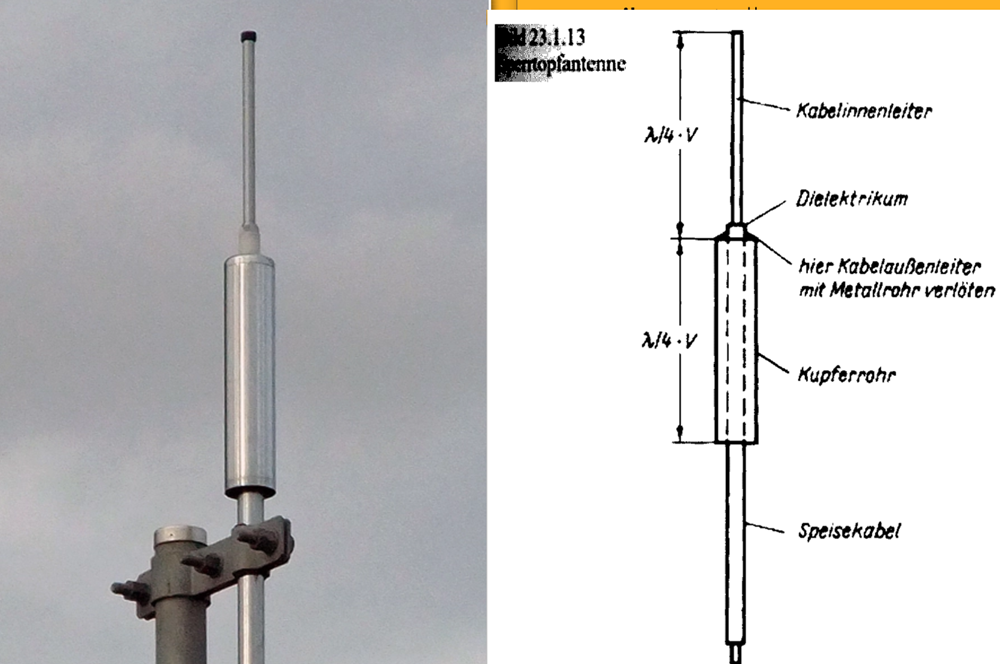

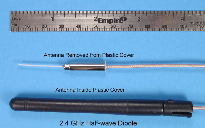

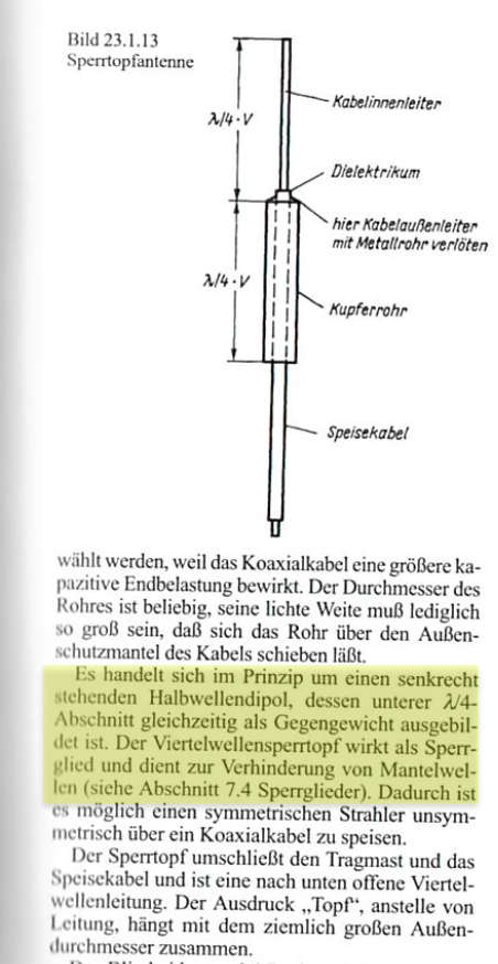

Kurt schrieb:
Vert. Dipolantenne bei ca 1 GHz. Die Speisung könnte in einen Dipolarm erfolgen, der Dipol besteht aus zwei Röhrchen (das obere kann auch nur die weitergeführte Seele der Speiseleitung sein) welche den Dipol bilden. Unten, am Eintritt der Speiseleitung, stelle ich mir eine Drossel/Mantelwellensperre vor die die HF-Trennung der Speiseleitung vom Dipol macht.
Externe WLAN-Antennen für Router u.ä. sind typ. als Vertikaldipol (Sleeve-Dipol) ausgeführt (s. Anhang). Der untere Dipolarm (Röhrchen) dient gleichzeitig auch als Mantelwellensperre (Sperrtopf).

#7316823
Den Sleevedipol habe ich für 70cm probiert. Im nanoVNA sah das nicht so schön wie beim endgespeiste Dipol aus. Man musste den Sleeve erheblich kürzer machen als den oben herausstehenden Dipolarm um die Stehwelle unter 2 zu bekommen. Beim endgespeisten Dipol war das kaum notwendig, der untere Dipolatm ist nur etwa ~5% kürzer als der Obere.
Ich nehme an, dass Wechselwirkungen zw. Sleeve und der darin verlaufenden Koaxleitung auftreten. Btw, ohne zusätzliche Mantelwellensperre änderte sich beim Sleevedipol das VSWR merklich beim Anfassen der Speiseleitung. Der Sleeve wirkt offenbar nicht ausreichend als Mantelwellensperre.

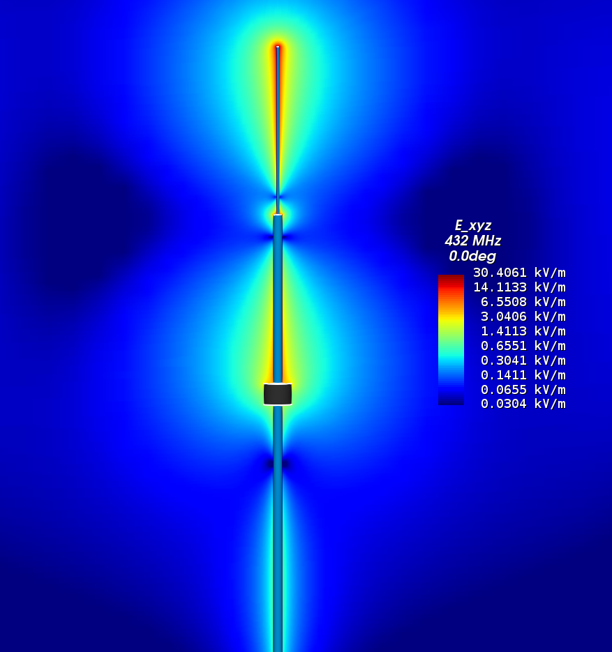

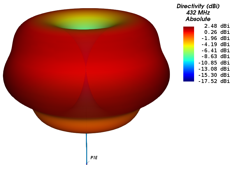

So ähnlich habe ich es mir vorgestellt, nur halt mit einer Mantelsperre. Hast du Erfahrung ob diese Antenne dann auch noch hauptsächlich in die Ebene strahlt, oder, so wie eine GP, etwas nach oben gerichtet ("DX")?
Ich habe mal die Variante mit Ferrit simuliert (µr'=150), die ist nicht ganz ideal aber kommt dem vertikalen Dipol ebenfalls recht nah.
Wie immer gilt: Ein nach oben gerichteter Anteil würde sich ggf. durch Spiegelung an einem leitenden Untergrund ergeben, das ist keine intrinsische Eigenschaft dieser Antenne.
Gast #7316921
Robert M. schrieb:
Bildquelle: https://www.allaboutcircuits.com/projects/all-about-omnidirectional-wi-fi-antennas/
Da hab ich meine Zweifel, dass das das bringt was ich mir erhoffe, nämlich das (flache) Strahlungsdiagramm einer Dipolantenne. Ich sehe in diesem Konstruckt eine GP , dass der untere Teil zugleich als Dipolarm und Mantelwellensperre wirkt ist irgendwie nur sehr schlecht zu akzeptieren.
Die drei/vier Radials eine GP sind einfach in dem Röhrchen zusammengefasst und das Speisekabel geht einfach nach unten weg.
Bei einer GP geht die Neigung der Radials in den Scheinwiderstand ein, ich glaube nicht dass hier 50 Ohm vorhanden sind.
Darum wollte ich das Speisekabel durch eine Mantelwellensperre "abtrennen" um den zweiten Dipolarm als solchen nutzen zu können. Wahrscheinlich wird das nicht so einfach gehen und man eine Sperre braucht die ein oder mehrere Lamda's des Zuführungskabels abdeckt.
Kurt

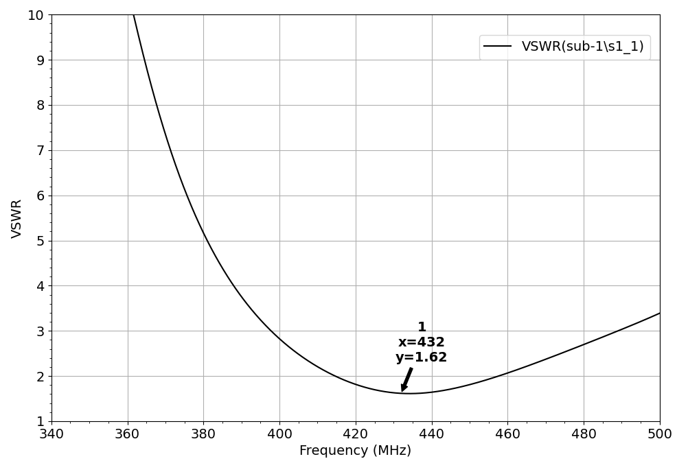

Es wurden doch jetzt diverse Realisierungen gezeigt, hier nochmal der Klassiker. Die Alternative mit Ferrit hatte ich oben gezeigt. Alles nicht neu, Kurt.

Gast #7317060
Kurt schrieb:
Überzeugt bin ich nicht.
  • die Strahlung zeigt nach oben
Falsch. Wird auch nicht richtiger, wenn du es wiederholst.
Ich hatte es doch oben bereits gezeigt für "deine" Wunschversion mit Ferrit als Mantelwellensperre. Das Donut-artige Richtdiagramm ist ähnlich dem eines normalen Dipols.
Gast #7317295
Simulant schrieb:
Nur ähnlich.
Man sieht, dass die Leistung nach oben stärker ist als nach unten. und genau das will ich nicht. Diese Antenne ist gut wenn der Sender unten im Tal ist, der Empfänger oben am Berg. Ist es umgekehrt, wie in meinem Fall, dann geht die Hauptleistung nicht nach unten ins Tal. Darum mein "Wunsch" nach dem Dipol (für oben am Berg), da ist es nämlich nach oben und unten gleich.

Gast #7317810
Simulant schrieb:
Krass, wie man Fakten ignorieren kann.
Die Seitenansicht des Richtdiagramms zeigt KEINERLEI Steilstrahlung, wie erwartet.

Gast #7317938
Da fehlt etwas in der Berechnung und zwar der Einfluß durch den anderen Wellenwiderstand des Bodens. Wenn die Antenne an einer längeren Bambusstange in der Luft nach oben gehalten wird, dann stimmt das Diagramm im Nahfeld so wie es ist.
Gast #7318007
Dieter, Antwort vom Simulationsprofi der das beruflich macht: eine solche UHF-Antenne montiert man selten am Boden.
Richtig ist, dass die Steilstrahlung einer Vertikal durch Bdenreflektion entsteht, das hatte ich oben bereits erwähnt. Der Boden ist bezogen auf diese Wellenlänge aber nicht als ebener Reflektor modellierbar, das wäre unrealistisch. Man darf das nicht behandeln wie eine Vertikalantenne bei Kurzwelle.
