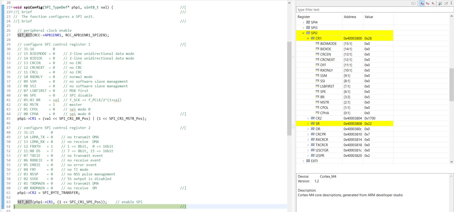

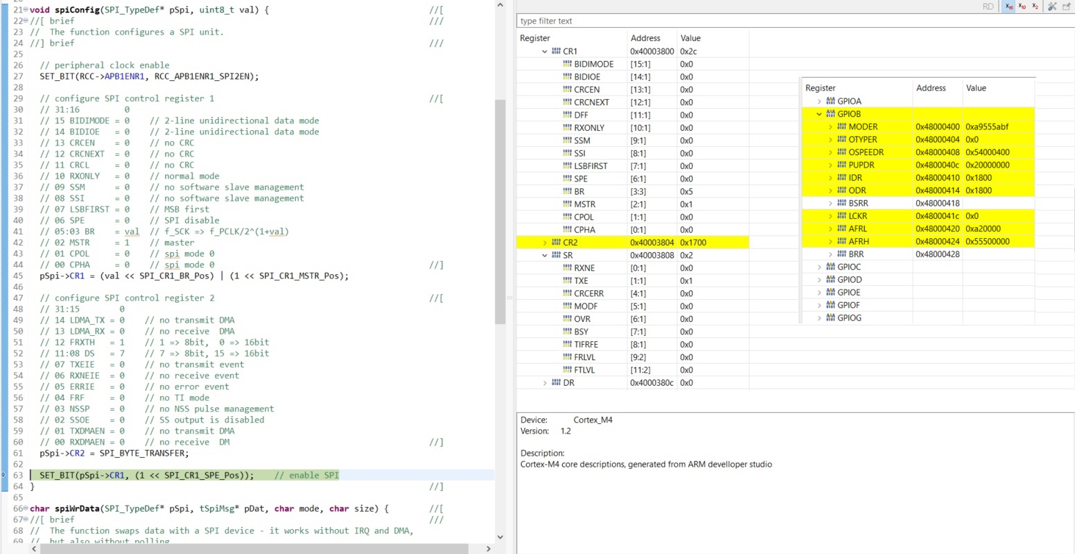

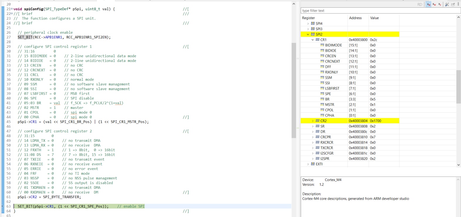

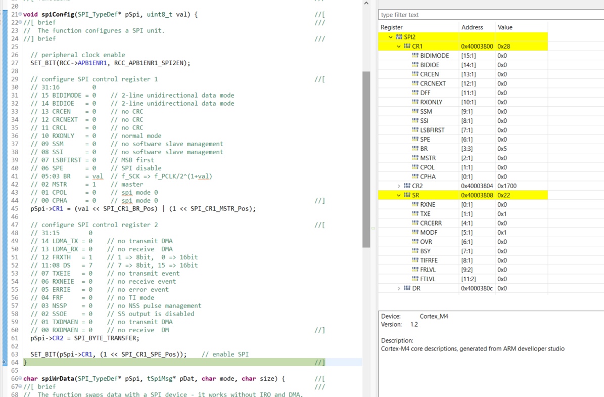

Hat von Euch jemand eine Idee, weshalb ich das SPI2 des STM32G474 nicht
einschalten kann. Bevor ich Zeile 63 ausführe, steht im CR1-Register
0x2C,
nach Ausführung der Zeile 63 nicht wie erwartet 0x6C, sondern 0x28 -
anstatt dass das SPE-Bit gesetzt wird, wird das MSTR-Bit gelöscht!
Danke für alle Hinweise!

von Uli N. (uln)
Ja in Zeile 45 ist pSPI->CR1 = .. Absicht - möchte alle Bits des
Registers entsprechend den davor stehenden Kommentaren setzen.
Und genau das mach' ich doch - in der STM32CubeIDE im Debug Modus mit F5
Zeile 63 ausführen - und die Bilder zeigen die SPI2-Register vor und
nach diesem Schritt.
Ja, ein OR sollte richtig sein.
Will den SPI ohne DMA und ohne Interrupts betreiben - die Konfiguration
der IO-Pins kann ich am Montag noch nachreichen, denke aber, das selbst
eine noch so blöde Konfiguration selbiger keinen Einfluss auf das Setzem
des SPI2-Enable-Bits haben sollte, eher schon eine "verquerte"
Konfiguration des SPI-Devices selbst - und die sollte aus den paar
Initialisierungsbefehlen ersichtlich sein.

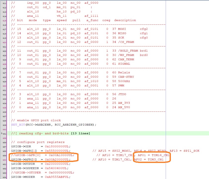

von Uli N. (uln)
Vor allem ist es flexibler - so hab' ich letzthin einfach den Timer
ausgetauscht, der mein ADC-Engine antreibt und eine Timer verwendet,
dessen Output auf einen Pin gelegt werden kann, um so Messungen mit dem
Oszi machen zu können.
Das dritte Bild zeigt dann gleich auch, wie ich die SPI-IOs konfiguriert
habe.

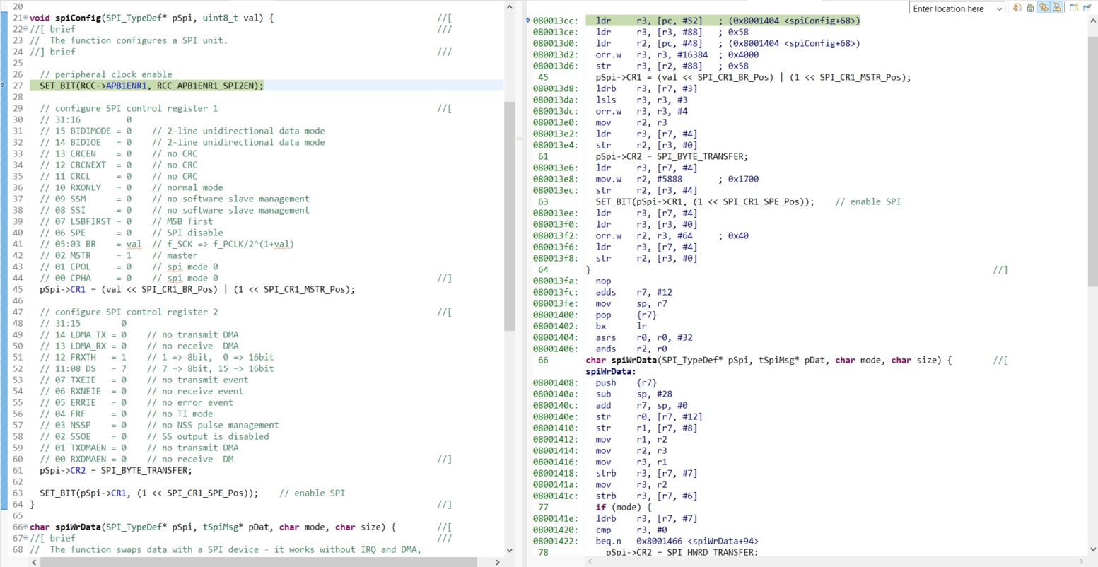

Und hier ist der diassemblierte Code meiner
SPI-Initialisierungsfunktion.

Statt
    SET_BIT(pSpi->CR1, (1 << SPI_CR1_SPE_Pos));
einfach
    pSpi->CR1 |= SPI_CR1_SPE;
zu verwenden, ändert am Verhalten nichts.
Ich kann aber unmittelbar nach dem Einschalten der SPI-Clock das SPE-Bit
mit
tatsächlich setzen!!!
Wenn ich dagegen erst das CR2-Register beschreibe und dann die
Konfiguration von CR1 und das Einschalten des SPI-Devices mittels einer
einzigen Instruktion durchführe,
    pSpi->CR1 =  SPI_CR1_SPE | (val << SPI_CR1_BR_Pos) | SPI_CR1_MSTR;
landet im CR1-Register letztlich wieder der Wert 0x28!

Vielleicht floatet der NSS-Pin oder ist Low; aus dem RM0440:
39.5.11 SPI error flags
Mode fault (MODF) Mode fault occurs when the master device has its
internal NSS signal (NSS pin in NSS hardware mode, or SSI bit in
NSS software mode) pulled low. This automatically sets the MODF bit.
Master mode fault affects the SPI interface in the following ways:
 • The MODF bit is set and an SPI interrupt is generated if the
   ERRIE bit is set.
 • The SPE bit is cleared. This blocks all output from the device
   and disables the SPI interface.
 • The MSTR bit is cleared, thus forcing the device into slave mode.
As a security, hardware does not allow the SPE and MSTR bits to be
set while the MODF bit is set.

von Uli N. (uln)
Das mit dem MODF-Bit ist mal interessant!!!
Zum einen hab' ich gleich mal entdeckt, dass ich
  GPIOB->ODR     = 0x18000000UL;
statt
  GPIOB->ODR     = 0x00001800UL;
geschrieben habe und der Pin deshalb tatsächlich auf "0" gezogen wurde.
Aber auch nach Korrektur ändert sich nichts.
Vor Ausführung von Zeile 63 steht im CR1 Register 0x2C und das MODF-Bit
ist nicht gesetzt, nach Ausführung von Zeile 63 habe ich wieder 0c28 im
CR1-register stehen, aber es ist auch tatsächlich das MODF-Bit gesetzt.
Ich verstehe wohl irgendwas bezüglich der Bits SSM, SSI, NSSP und SSOE
noch nicht?
Da ich Master sein möchte, habe ich SSM und SSI auf "0" konfiguriert, da
ich meine Chip-Selects "zu Fuss" mit GPIOs mache, habe ich NSSP und SSOE
auf "0" konfiguriert!?
von Bauform B. (bauformb)
> noch nicht?
Den Abschnitt "39.5.5 Slave select (NSS) pin management" verstehe ich
so, dass für deine Anwendung 2 Varianten funktionieren sollten:
entweder
a) SSM = 0, SSI = 0, SSOE = 1;
oder
b) SSM = 1, SSI = 1, SSOE = 0;
NSSP sollte in beiden Fällen egal sein (egal mit 51% für NSSP = 1)
a) wegen
Bit 2 SSOE: SS output enable
  0: SS output is disabled in master mode and the SPI interface
     can work in multimaster configuration
  1: SS output is enabled in master mode and when the SPI interface
     is enabled. The SPI interface cannot work in a multimaster
     environment.
b) wegen
Bit 8 SSI: Internal slave select
  This bit has an effect only when the SSM bit is set. The value of
  this bit is forced onto the NSS pin and the I/O value of the NSS
  pin is ignored.
STM scheint den Begriff "Pin" nicht so genau zu nehmen, ich finde b)
ergibt mehr Sinn, wenn hier mit Pin der interne Eingang des SPI-Moduls
gemeint ist. Verwirrung kommt auch daher, dass in einem
Multimastersystem ein Master jederzeit Slave werden kann.

von Uli N. (uln)
Hab' nun Variante b implementiert, weil auch ich finde, dass b) mehr
Sinn ergibt - und es funktioniert damit.

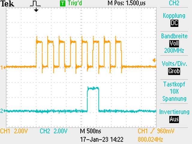

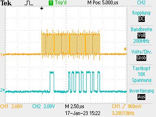

Allerdings kann ich nicht, wie vermutet, auf einen Schlag 48 Bits
versenden, bei 32 Bits ist Schluss - hatte eigentlich damit gerechnet,
dass ich, wenn ich in CR2 FRXTH=0 und DS=15 wähle, auf SPI2->DR direkt
hintereinander drei 16bit-Worte schreiben kann, weil das erste gleich
ins Schieberegister wandert - dem ist aber nicht so (vermutlich ist das
Schieberegister nur 8bit breit)!
Uli N. schrieb:
> weil das erste gleich ins Schieberegister wandert
Vielleicht bist du auch nur zu schnell, wenn nämlich der Takt für das
"gleich wandern" der SPI-Takt ist und nicht der APB-Takt. Je nachdem,

von Uli N. (uln)
Hast recht - wenn ich vor Verlassen der Funktion das SR-Register mehrmal
lese, geht die FIFO full Meldung recht schnell weg!
von Uli N. (uln)
Hab' es hingekommen - mit der Sequenz
    pSpi->CR2 = (0 << SPI_CR2_FRXTH_Pos) | (15 << SPI_CR2_DS_Pos);
    for (cnt = 0; (cnt < 4); ) {                      //{ send 2 half words
      uint8_t temp = pDat->d08[cnt++];
      pDat->d08[0] = pDat->d08[cnt++];
      pDat->d08[1] = temp;
      pSpi->DR = pDat->d16[0];
    }                                                 //} send 2 half words
    uint8_t temp = pDat->d08[4];                      //{ send 3rd half word
    pDat->d08[0] = pDat->d08[5];
    cnt = 0;
    while ((pSpi->SR & SPI_SR_FTLVL_Msk) == SPI_SR_FTLVL_Msk) cnt++;
    pSpi->DR = pDat->d16[0];                          //} send 3rd half word
lassen sich 6 Bytes raushauen, ohne lange warten zu müssen - cnt wird,
soweit zu sehen, maximal bis auf 3 inkrementiert. Etwas schade ist, dass
schon unmittelbar nach dem Eintreffen des 48 Bits das OVR Bit gesetzt
wird und nicht erst beim Eintreffen des 49 Bits, so dass die beiden
letzten Bytes in diesem Fall leider nicht gelesen werden können.
