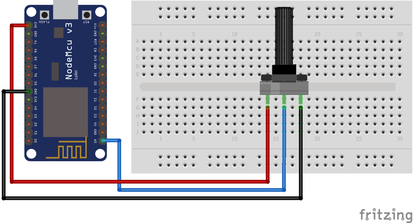

von Torben S. (Firma: privat) (torben_25)
ich möchte gern den Widerstandswert eines Potentiometers mit dem ESP8266
digitalisieren und auf einem LCD ausgeben. Dazu habe die abgebildete
Schaltung aufgebaut und in Arduino Studio ein Programm geschrieben, dass
den Ausgang des Potentiometers am Pin A0 einliest und auf einem LCD
ausgibt.
Wie kann ich den Eingangswert an A0 in Ohm umwandeln?
 #include <Wire.h>
 #include <LiquidCrystal_I2C.h>
 int lcdSpalte = 16;
 int lcdZeile = 2;
 LiquidCrystal_I2C lcd(0x27,lcdSpalte,lcdZeile);
int pin = A0;
void setup() {
  lcd.init();
void loop() {
  float sensval = analogRead(pin);
  lcd.setCursor(3,0);
  lcd.print(sensval);
  delay(3000);
welche Ohm?
Weisst du denn was du angeschlossen hast?

c-hater schrieb:
> die beiden Widerstandswerte oberhalb und unterhalb des
> Potentiometer-Abgriffs anzeigen...
Du hast in deinem Kopf ein völlig anderes Bild der Schaltung als der TO.
Denn weil hier kein üblicher Schaltplan sondern diese unsägliche
Steckbrettkritzelei verwendet wird, gibt es keinen Spannungsteiler und
deshalb auch keinen "oberen" und "unteren" Widerstand. .
Ich verstehe leider gar nicht, warum es konzeptioneller Schwachsinn ist,
wenn man den Widerstand ausgeben möchte, den man über das Potentiometer
eingestellt hat.
Ich will das Potentiometer in einem nächsten Schritt in einer
Spannungsteiler-Schaltung mit einem  NTC kombinieren und das analoge
Temperatursignal digitalisieren. Dazu benötige ich doch den
Widerstandswert, den man über das Potentiometer eingestellt hat, um die
entsprechenden Werte aus dem Datenblatt des NTC zu ermitteln.
Ich habe den Ausgang des Potentiometers mit dem analogen Eingang des
ESP8266 verbuden. Ich weiß leider nicht, wie ich das Ergebnis, das ich
in Zeile 15 messen, interpretieren soll. Ist das schon die Spannung in
mV oder muss diese erst noch qunatisiert werden?
von Forist (Gast)
Torben S. schrieb:
> Dazu habe die abgebildete Schaltung aufgebaut
Hat es einen besonderen Grund, keinen vernünftigen Schaltplan zu zeigen?

von Helge S. (topflappen)
@Torben:
Ist Dir bewußt, dass der ESP8266 maximal 1V am ADC Eingang auflöst?
Welche Spannung legst Du am Poti an?
Ist das ein lineares oder logarithmisches Poti?
Welchen Widerstand hat das Poti?
Wenn Du also 1V am Poti anlegst, dann misst Du den Ohm Widerstand
anteilig am Gesamtwiderstand entsprechend den Volt. Bei einer 10bit
Auflösung des ADC bekommst Du Werte zwischen 0..1023. Je höher der Wert,
desto näher bist Du an den 1V. Also Wert: 512 -> Mitte -> 0.5V ->
(meinetwegen Gesamtwiderstand 10k) 5k. Der Rest ist Dreisatz. Wie Lothar
geschrieben hat.

von Stefan F. (Gast)
Die im Eröffnungsbeitrag gezeigte Schaltung eignet sich dazu, die
Stellung des Potentiometers auszulesen. Es gibt eine Spannung zwischen 0
und 3,3 Volt ab, welche direkt von der Stellung abhängt.
Der ADC des Mikrocontrollers kann diese Spannung messen. Weil auf dem
Board noch ein Spannungsteiler zwischen dem Anschluss-Pin und dem ADC
liegt, deckt der A0 Eingang den vollen Bereich zwischen 0 und 3,3 Volt
ab.
Im Arduino Framework benutzt man analogRead(A0), um den Eingang
abzufragen.
https://www.arduino.cc/reference/de/language/functions/analog-io/analogread/
Darin erkenne ich keinen Sinn. Das Potentiometer hat immer 10 kΩ. Du
kannst so (mit dieser Schaltung) nur die Stellung des Potentiometers
messen. Das Ergebnis von analogRead(A0) ist eine Zahl um Bereich 0 bis
1023. Du kannst die Zahl z.B. durch 10,23 teilen, um sie für die Anzeige
auf 0 bis 100 (Prozent) zu skalieren.

STK500-Besitzer schrieb:
> Und die beiden Spannungsteiler beeinflussen sich nicht gegenseitig?
Doch tun sie. Deswegen nimmt man ein Poti mit erheblich weiger
Innenwiderstand, als der Spannungsteiler auf dem Board hat. Dann hält
sich die Beeinflussung in einem erträglichen Rahmen. Der ADC ist eh nur
ein grobes Schätzeisen. Laut Datenblatt kann der Messwert bis zu 20% vom
idealen Wert abweichen - wenn WLAN deaktiviert ist. Ganz so schlimm
hatte noch es noch nicht, aber 10% Abweichung sind durchaus normal.

ich habe vermutlich ein paar Dinge durcheinander geworfen. Sorry, ich
mache gerade meine ersten Geh-Versuche auf diesem Gebiet und bin noch
sehr unerfahren.
Wenn ich stefanus richtig verstanden habe, dient meine Schaltung mit
Potentiometer höchstens dazu, die Spannung zwischen 0 und 3,3V zu
digitalisieren.
Ich hatte irgendwo aufgeschnappt, dass man bei der Temperaturmessung mit
NTC  im Spannungsteiler ebenfalls gern auf ein Potentiometer
zurückgreift. Möglicherweise habe ich hier zwei Dinge durcheinander
gebracht.
Ich denke für de Einstieg ist es ausreichend, wenn ich versuche, die
Spannung, die ich mit dem Potentiometer einstellen kann, zu
digitalisieren.
Der ADC hat eine Auflösung von 10 Bit.
Seine Referenzspannung beträgt 3,3V
Wie läuft die Digitalisierung ab? Aus der Theorie weiß ich, dass man den
gemessenen Spannungswert durch die Quantisierungsstufe teilt.
Quantisierungsstufe = 3V3/1023=0,003
Digitalisiertes Messergebnis = raw*0,003
Ist das korrekt?
> gebracht.
Scheint so. Ein Potentiometer in Kombination mit einem Temperatursensor
könnte dazu dienen, die gewünschte Raumtemperatur einzustellen. Das isnd
dann aber zwei getrennte analoge Eingaben:
a) Der Soll-Wert vom Poti
b) Der Ist-Wert vom Sensor (Spannungsteiler aus NTC + Widerstand)
In beiden Fällen misst der ADC keinen Widerstandswert, sondern eine
Spannung. Erst durch Mathematik wird daraus eine Temperatur-Anzeige auf
dem Display.
> die Spannung, die ich mit dem Potentiometer einstellen kann, zu
> digitalisieren.
Ja, man soll immer klein anfangen, damit man die Sache auch verstehen
kann. Und sich dann schrittweise bis zum Ziel weiter durch arbeiten.
Torben S. schrieb:
> ... Ist das korrekt?
Ja. Ich glaube du musst aber durch 1024 teilen. Wobei der Unterschied
praktisch wohl im Rauschen untergeht.
