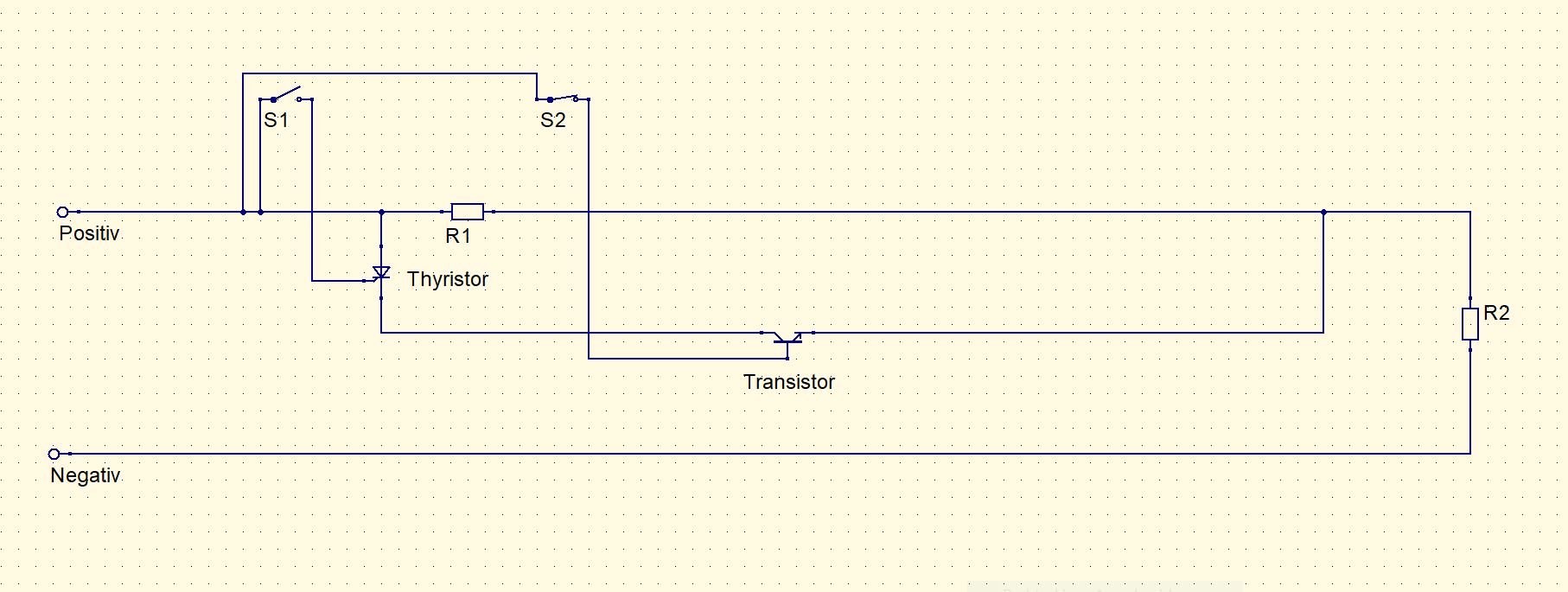

Hallo Freunde! Ich möchte auf Knopfdruck (S1) nach dem Starten meines E-Scooters die volle Leistung am Controller (R2). Aber wenn ich denke, dass ich plötzlich zu schnell bin, möchte ich per Knopfdruck (S2) die niedrig ohmsche Brücke über den Transistor abschalten und durch Löschen des Thyristor dauerhaft oder bis ich erneut (S1) drücke, den Strom auf knapp 2–3 Ampere begrenzen. Würde das iwie möglich sein?
Ma K. schrieb:
auf Knopfdruck (S1)
Aufgrund der Reihenschaltung der beiden Halbleiter müßten beide EIN-geschaltet werden.
Das wirst Du nur dann denken, wenn diese berühmten Verfolger hinter Dir her sind.
Den Strom? Und was sagt Dein Controller zum Spannungseinbruch während des gedrosselten Betriebs?
Nur von außen ohne Eingriff in den Controller eher nicht.
mfg
OP
Sorry, für die komische Skizze, meine Ausbildung ist 20 Jahre her! :)
Meine Idee war halt, dieses "Ding" hinter die Batterie zu klemmen. Und damit die Leistung zu begrenzen....
Aus der Batterie kommen 51,7 - 40 Volt, was bei 2-3 Ampere so 100 - 150 Watt sein sollte. Dachte, dass der Roller dann definitiv unter 22 km/h bleibt...
Der Controller ist der Hobbywing 9044 ( https://www.hobbywing.com/products/info.html?id=137 )
Eine Stromregelung ist noch keine Drehzahlregelung. Die alten Oberleitungsbusse waren mal mit Thyristoren für ihre Reihenschlussmaschinen aufgebaut. Brown Boveri Stromrichter Handbuch 1971 Seite 412ff
