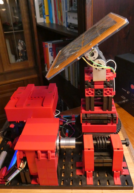

Vorstellung: 2-achsiges Solartracker-Funktionsmodell auf der Basis von astronomischen Sonnenstandsformeln
Link zur Website: http://wetterstation.mi-schu.de/solartracker_neu.htm
Hier finden sich neben einer detaillierten Funktionsbeschreibung und Fotos auch der Arduino-Programmcode zur Ansteuerung des Modells.
Das 2-achsige Solartracker-Funktionsmodell berücksichtigt alle relevanten Einflussgrössen (Datum, Jahrestag, exakte Uhrzeit, Ortskoordinaten, Azimut, Elevation) und richtet ein kleines Solarpanel vollautomatisch so exakt zur Sonne aus, dass die Energieausbeute im Tages- und Jahresverlauf jederzeit maximiert ist. Nach dem Sonnenuntergang im Westen wird das Solarpanel automatisch zur Ausgangsposition (Osten) zurückgefahren. Hier beginnt morgens bei Sonnenaufgang ein neuer Betriebszyklus.
De Höhenwinkelverstellung (Elevation) übernimmt ein Servo (0-180 Grad), und die Horizontalwinkelverstellung (Azimut) ein Schrittmotor. Die Azimut-Ist-Position wird von einem Hall-Drehwinkelsensor gemessen. Wenn der berechnete Azimutwert (AzimutSoll) mit dem gemessenen Wert (AzimutIst) übereinstimmt (AzimutIst = AzimutSoll), dann ist die exakte Horizontal-Ausrichtung des Solarpanels zur Sonne erreicht.
Mein Steuerprogramm arbeitet mit Logarithmen, die auch in der Astronomie zur Berechnung der Sonnenposition im Tages- und Jahresverlauf verwendet werden. Der Solartracker wird mittels eines Netzteils (2000 mA) mit 7.5 Volt DC betrieben. Entscheidend wichtig für die Berechnungen ist eine hochpräzise Uhr (z.B. hier eine "DS3231RTC" oder ein GPS-Modul), weil genaue Sonnenpositionen hochgradig zeitabhängig sind.
Weitere Details findet ihr auf meiner Website (s.o.).
Gruss Michael

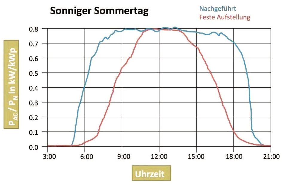

Hast du mal einen Vergleich der gelieferten Leistung mit/ohne Tracker gemacht?
Ja, siehe angehängte Grafik.

Ja, s. angehängte Grafik

Aber dein angehängtes Bild sagt doch aus, dass es bei Weitem nicht auf die Sekunde ankommt. Dort sehe ich, dass zwischen ca. 11 Uhr und ca. 13:30 Uhr keine Verbesserung durch die Nachführung erzielt wird.
Du brauchst bei 270 anfahrbaren Positionen mehr Energie durch die Stellmotoren als an Mehrgewinn erzielt wird. 😉

Die Grafik zeigt einen sonnigen Sommertag. Wie willst Du wissen, ob das an anderen Tagen und bei anderen Wetterlagen auch so ist wie dargestellt? Und ich weiss nicht, ob Du schon einmal wissenschaftlich gearbeitet hast. Da lernt man, bei technischen Projekten für alle Eventualitäten vorausschauend vorzubeugen. Und das realisiert mein Modell, indem es das Solarpanel zu jeder Tages- und Jahreszeit (ausser nachts) so zur Sonne ausrichtet, dass die Sonnenstrahlen senkrecht auftreffen und dadurch der Energiegewinn zu jedem Zeitpunkt optimiert ist. Und dass der Energieverbrauch der Stellmotoren den Energiegewinn durch die Solarpanele übersteigen soll, stimmt einfach nicht, auch nicht bei grossen kommerziellen Anlagen. Ich habe selbst eine kleine fest installierte PV-Anlage auf dem Dach und betreibe eine kleine Wetterstation. Daher weiss ich, was ein Photovoltaik-Modul bei variablen Wetterbedingungen zu leisten imstande ist. Gruss Michael

Rein geometrisch würde ein Ausrichtungsfehler von einem Grad zu einem Verlust von etwa 0,015 Prozent führen. Jeder Düsenflieger, der einen beleuchteten Kondensstreifen hinterlässt oder eine beleuchtete Wolken, lenkt mehr Licht in Richtung Panel (und kommt meist aus einer anderen Richtung).
Zur Optimierung brauchst du keine Sonnennachführung mit 1° Auflösung, sondern eine All-Sky-Kamera, die Beleuchtungsdaten vom ganzen Himmel liefert. DA kann man dann das Panel im Optimum platzieren. Speziell bei Rückseitenwetter kann das allerdings in ein übles Gekurbel ausarten.
