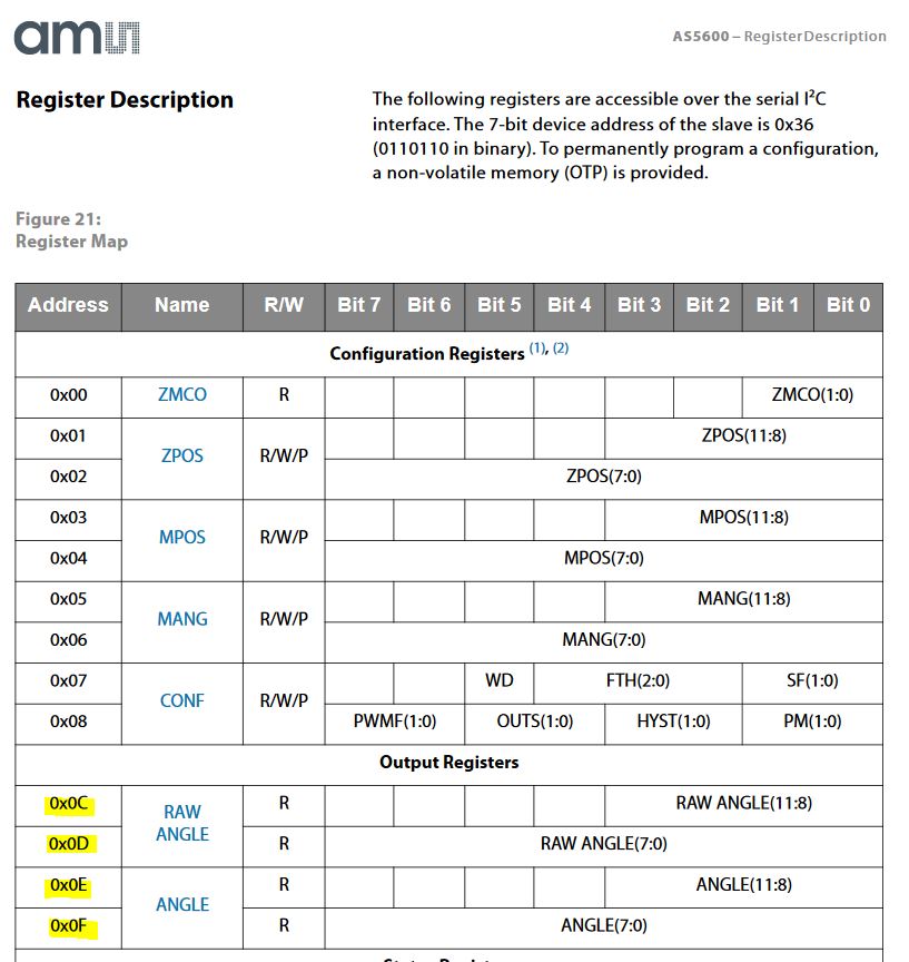

ich beschäftige mich derzeit mit i2C. Ich möchte mit dem AS5600 den
Winkel eine Welle auslesen, klappt auch sowit alles über die Lib für den
AS5600. Allerdings möchte ich weg von der Lib und selber alles über i2c
machen. Mit dem Hintergrund, dass ich später das auf einen PIC o.Ä.
machen möchte.
Nun, versteh ich nicht so richtig, wie ich mir jetzt Daten aus einen
bestimmten Register besorge. Ich hab etwas gesucht und auch gefunden
allerdings erwarte ich eigentlich einen Wert. Derzeit möchte ich mich
alles über den Monitior ausgeben lassen.
Zu sehen ist aber nur  : ⸮⸮.
Wo liegt mein denk Fehler :/

von EAF (Gast)
Jakob N. schrieb:
> Wire.endTransmission(54); // Send restart condition
Der Kommentar ist korrekt, die 54 nicht.
1. Einmal Doku lesen
2. Erflogs- oder Errormeldung des Wire auswerten.
von EAF (Gast)
Vermutlich möchtest du byte lesen und nicht char.
Jakob N. schrieb:
> while (Wire.available()) { // slave may send less than requested
Prüfe das, was da im Kommentar steht.
if(2 == Wire.available()) { // slave may send less than requested

von Jakob N. (jakob_leeeee)
Also was ich möchte ist, einfach den Winkel als Wert bekommen. Dafür
gibt es ja die zwei Register. Sieht jemand da, eine Abruffunktion ?
Hab mal die Lib auseinander gefrickelt, so bekomme ich ein Wert der 360
wiederspiegelt, aber irgendwie verwirrt mich das. Sieht  das richtig aus
void Lesen(){
  Wire.beginTransmission(0x36); // Start communication with slave address 85
  Wire.write(0x0E); // Write pointer register to 13 || 0x0D
  Wire.endTransmission(0x36); // Send restart condition
  Wire.requestFrom(0x36, (uint8_t)2);    // request 6 bytes from slave device #8
   uint16_t c1 = Wire.read(); // receive a byte as character
   c1 <<= 8; // receive a byte as character
   c1 += Wire.read();
   c1 = (c1 & 0x0FFF)/11.38 ;
    Serial.print(c1);         // print the character
    Serial.println();
von EAF (Gast)
Der Kommentar ist richtig, aber die 0x36 nicht.
Ich rate dir dringend die Wire Doku zu lesen!
Fehlerprüfungen vermisse ich weiterhin.
Zudem solltest du den Raw Wert richtig zusammen setzen.
