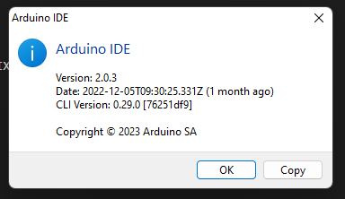

Ich bin gezwungen in der Arduino IDE zu arbeiten und es nervt mich schon
jetzt extrem:
Wenn ich eine Funktion schreibe, eröffne diese mit der geschweiften
Klammer und drücke dann Enter - geht der Cursor natürlich eine Zeile
tiefer. Nach gut 1-2 sec hüpft er an die erste Stelle der Zeile. Ich
tippe dann Tab oder Leerzeichen um wieder auf meine Position vor zu
kommen. Nach 1-2 sec hüpft er dann eine Zeile tiefer an die erste
Stelle. Erst dann kann ich wieder hoch und nach rechts um dann zu
schreiben. Woran liegt das?
Ich habe bei jeder neuen Zeile Angst erst ne halbe Stunde rum zu wusseln
um meinen Cursor wieder auf Position zu bringen. Kennt jemand das
Problem?
Ich arbeite mit Windows 11 und Arduino 2.0.3

von im Dreieck hopsen (Gast)
Erst mal die passenden Begrifflichkeiten lernen.
Cursor Hopping ist mir unbekannt.  Meintest du Cursor Jumping?
Dann gäbe es da eine Möglichkeit, trat erstmalig 2.0.0 beta auf und ist
in 2.03 Bekundungen nach in Variationen noch vorhanden
https://github.com/arduino/arduino-ide/issues/437
https://forum.arduino.cc/t/2-0-3-and-2-0-4-nightly-typing-bug/1068418/3

von Rene K. (xdraconix)
Hab es gerade probiert, der Workaround funktioniert.
