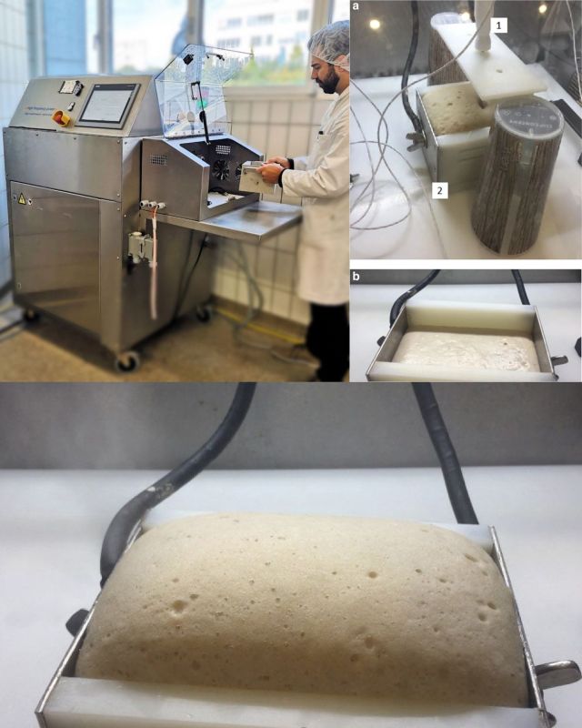

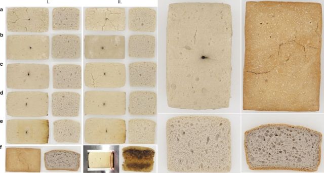

von Bernd (Gast)
Brotbilder

von Kurt A. (hobbyst)
Das soll ein Brot sein? En guete. Da back ich mein Brot besser selber.

von Käsebrötchen. (Gast)
> selber.
So schlimm sieht es nicht aus. Fluffig und feucht.
Schnelles Brot ohne langes drumrum. Aber zu kurz gebacken.
Wenn man es richtig macht sieht es natuerlich besser aus.
von Power (Gast)
Die Frage ist, wie kommt die Leistung ins Brot?  Elektroden links und
rechts, mit einer Antenne direkt ins Brot, oder wird die Form induktiv
erhitzt?

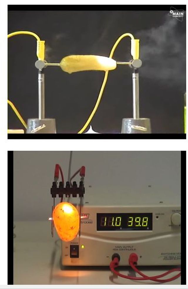

von Bernd (Gast)
Etwas Leuchtgemüse mit Glühgurke und Leuchtkartoffel:
https://www.experimentis.de/wissenschaft/unterhaltsam-lustig/gurke-unter-strom/Power

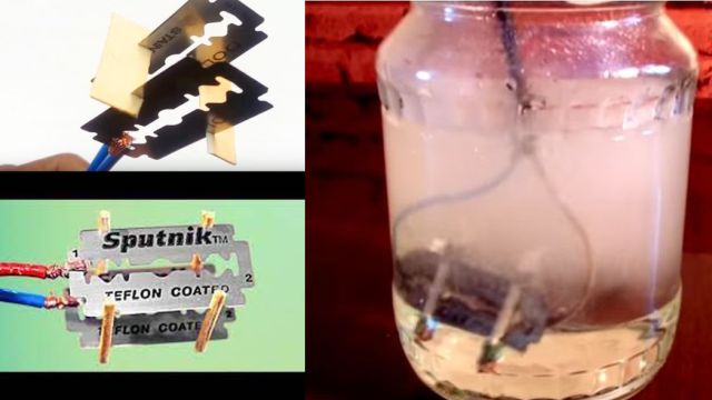

schrieb im Beitrag #7318609:
gern. Im Prinzip passiert im flüssigen Brotteig dasselbe, was die
Rasierklingen im Gurkenglas tun, sie bringen das Wasser zum Kochen samt
Schaum, das sind die später festgewordenen Brotluftbläschen.
Auch im Brot ist Salzwasser, das leitet den Strom wie im Gurkenglas. Das
Salz zersetzt sich, Ionenlösung.
https://diyjoy.com/homemade-water-heater/
Brot ist also ein trockengebackener Teigschaum.
> rechts,
Das sind die Hochspannungsanschlüsse, im Glas die Rasierklingen.
Nöpp, das Loch im Brot ist vom Thermometer, siehe Diagramm im ersten
Bild - zur Messung der Kerntemperatur von max. 100° C auf der Y-Achse
nach oben. Bei 6000 Volt gibts eine schnelle Schaumsättigung.
> erhitzt?
Nö, die Form hat gegenüber zwei quadratische Metallbleche und ist mit
Teflonplatten an den langen Seiten - da gibts keine Heizspule an der
Form - Die Leistungsübertragung erfolgt rein resistiv = durch den
niedrigen Brotwiderstand oder eng. "ohmic heating", ähnlich wie im
inneren der Glühgurke - dort kommt noch ein weiterer Leuchteffekt dazu.

ha, experimentis.de hats Leuchtgemüse gelöscht. Sucht nach
"Leuchtgurke"- "Strom" bei Youtube.
