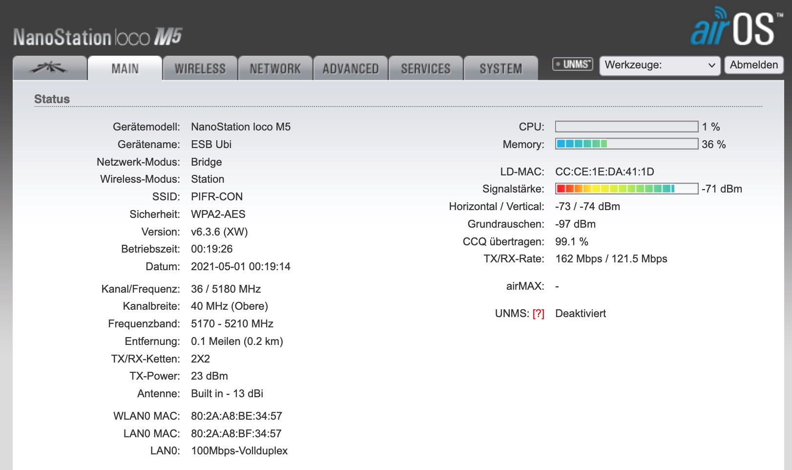

Auf meinem WE-Grundstück darf ich den Internt-Zugang meines Nachbarn (der hat DSL) mitnutzen. Dazu habe ich zum 5GHz-WLAN von dessen Fritzbox eine exklusive Funkbrücke (SSID verborgen, Passwort nur mir bekannt) mittels Unifi Nano Loco M5 in mein eigenes LAN errichtet. Wenn alles funzt, komme ich im Haus auf angenehme 25...30 MBit. Die Entfernung zu seinem Holzhaus beträgt ca. 20m, die Sicht ist völlig frei.
Im letzter Zeit treten aber immer mal wieder (ca. 1..2 mal wöchentlich) Ausfälle auf, bei denen die Nano Station mit 100% CPU-Last quasi nur noch mit sich selbst beschäftigt ist. Normal sind 10...15%. Theoretisch besteht die Verbindung zwar noch, praktisch komm jedoch kein Bit mehr durch. Die Firmware-Aktualisierung ist auf "automatisch" gestellt, derzeit Version XW.v6.3.6 Build 33330.
Von meiner LAN-Seite aus ist die Internet-Verbindung quasi unterbrochen (auch zur GUI der Nanostation), vor Seiten der Fritzbox her komme ich dann noch über das Fritz-VPN auf die GUI der Nanostaion und kann dort die 100%-Auslastung sehen. Ein Neustart der Nanostation löst das Problem wieder für einige Tage.
Das Problem ist relativ neu, hat bisher für mind. 2 Jahre problemlos funktioniert. Wird die Nanostation einfach "alt"?

Ich in meinem Häuschen bin betroffen, weil dort (manchmal) nix mehr ankommt. Von der Seite des Nachbarn (dort, wo die Fritzbox steht), kann ich z.B. "von Außen" (z.B. Handy-Thetering) mit dem Laptop per VPN auf die GUI, die 100% Auslastung sehen (da wo im Bild oben 1% steht) und glücklicherweise auch einen Neustart (per GUI) ausführen. Danach gehts dann wieder auf/von beiden Seiten.

Wir müssen hier definitiv NICHT nach grundsätzlichen oder systemischen Fehlern suchen, die Konstellation lief über 2 Jahre absolut problemlos. Lediglich seit einigen Monat mehren sich die eingangs erwähnten "Hänger". Ich habe an der ursprünglichen Konfiguration nichts geäendert und der Nachbar auch nicht, der hat keine Ahnung und keinen Zugang.
Ich vermute irgend eine "Degradation" in der Nano M5, evtl. durch Umwelteinflüsse oder einfach Alterung (Elko?). Allerdings würde ich da eher Abstürze "einfach so" erwarten, keine CPU-Last von 100% ...
Ich besitze noch eine zweite Nano M5, die werde ich mal mit der gesicherten Konfig-Datei laden und austauschen. Schaun' wer mal.
